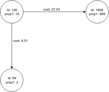

これは隣接するリスト形式のグラフ・データです。

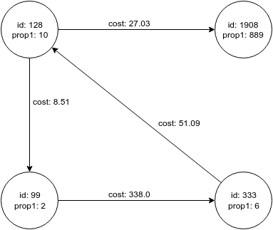

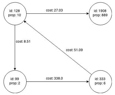

pgx> cat /opt/oracle/oracle-spatial-graph/property_graph/examples/pgx/graphs/sample.adj
===> 128 10 1908 27.03 99 8.51
99 2 333 338.0
1908 889
333 6 128 51.09
図6-1は、データから作成されたプロパティ・グラフを示します。
図6-1 sample.adjデータからレンダリングされたプロパティ・グラフ
図6-1の説明が続きます
「図6-1 sample.adjデータからレンダリングされたプロパティ・グラフ」の説明

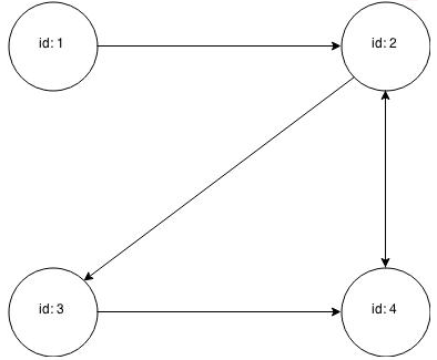

この例では、頂点またはエッジ・プロパティのない、単純な小さいグラフを隣接するリストに作成します。それぞれの線には、頂点(ノード) ID、およびその出力エッジ点が指し示す頂点IDが含まれます。
1 2
2 3 4
3 4
4 2
このリストでは、単一スペースで個々のトークンを区切ります。インメモリー・アナリストではその他のセパレータもサポートしており、グラフ構成ファイルで指定できます。
図6-2は、4つの頂点と5つのエッジのあるプロパティ・グラフとしてレンダリングされたデータを示します。(頂点2および頂点4の間には2つのエッジがあり、各エッジは互いの反対の方向を指し示しています。)
図6-2 単純なカスタム・プロパティ・グラフ
図6-2の説明が続きます
「図6-2 単純なカスタム・プロパティ・グラフ」の説明

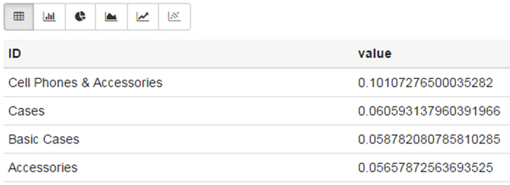

この例では、Pagerank値が最も高い上位3つの頂点を取得します。タイプdoubleの一時頂点プロパティを使用して、計算したPagerank値を保持します。Pagerankアルゴリズムでは、入力パラメータのデフォルト値としてエラー許容差 = 0.001、ダンピング係数 = 0.85、および反復の最大数 = 100のデフォルト値を使用します。
シェルを使用したPageRankの実行
pgx> rank = analyst.pagerank(graph, 0.001, 0.85, 100);
pgx> rank.getTopKValues(3)
==> 128=0.1402019732468347
==> 333=0.12002296283541904
==> 99=0.09708583862990475

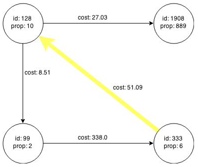

6.6.1 フィルタ式について
フィルタ式は、各頂点または各エッジで評価される式です。式によって、結果(この場合はサブグラフ)に含まれるようにエッジを完成させる述部を定義できます。

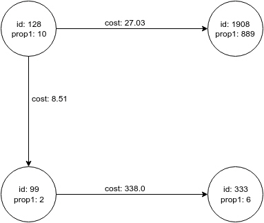

4つの頂点(ノード)と4つのエッジで構成される図6-1のグラフを検討します。フィルタ式src.prop1 == 10と一致するエッジについては、元の頂点のpropプロパティが10になります。図6-3に示すフィルタ式と一致する2つのエッジ。
図6-3 サンプル・グラフ
図6-3の説明が続きます
「図6-3 サンプル・グラフ」の説明
次のエッジ・フィルタ式は、
src.prop1 == 10
ソース頂点のprop1という名前のプロパティの値が10である各エッジがフィルタ式と一致するよう指定します。この場合、次のエッジが式と一致します。
  • 頂点id: 128から頂点id: 1908までを上部でつなぐエッジ(cost: 27.03)
  • 頂点id: 128から頂点id: 99までを左側でつなぐエッジ(cost: 8.51)
図6-4は、前述のフィルタ式が適用されたときに生成されるサブグラフを示しています。このサブグラフには、id: 128を持つ頂点、左側と上部のエッジ、および各エッジの宛先頂点(id: 1908およびid: 99を持つ頂点)が含まれます。
図6-4 簡易エッジ・フィルタで作成されたサブグラフ
図6-4の説明が続きます
「図6-4 簡易エッジ・フィルタで作成されたサブグラフ」の説明

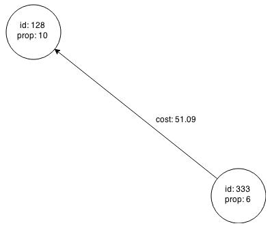

次の頂点フィルタ式は、
vertex.prop1 < 10
prop1という名前のプロパティの値が10未満である各頂点がフィルタ式と一致するよう指定します。この場合、次のエッジが式と一致します。
  • 頂点id: 99から頂点id: 333までを下部でつなぐエッジ(cost: 338.0)

6.6.4 複合フィルタを使用したサブグラフの作成
この例では、少し複雑なフィルタを使用しています。ここでは、識別子の送信エッジの数(ソースsrcまたは宛先dst)を計算するoutDegree関数を使用します。次のフィルタ式は、costプロパティ値が50を超え、outDegreeが1を超える宛先の頂点(ノード)のエッジと一致します。
dst.outDegree() > 1 && edge.cost > 50
図6-5では、サンプル・グラフのエッジの1つがこのフィルタ式と一致します。
図6-5 outDegreeフィルタと一致するエッジ
図6-5の説明が続きます
「図6-5 outDegreeフィルタと一致するエッジ」の説明
図6-6はフィルタを適用した結果のグラフを示します。フィルタは頂点99と1908に対応するエッジを除外するため、その頂点も除外します。
図6-6 outDegreeフィルタで作成されたグラフ
図6-6の説明が続きます
「図6-6 outDegreeフィルタで作成されたグラフ」の説明

2つのフィルタの結合の作成
結合の実行対象としてエッジ・フィルタと、
src.prop1 == 10
頂点フィルタを選択すると、
vertex.prop1 < 10
次のグラフに示す結果が得られます。
図6-7 2つのフィルタの結合
図6-7の説明が続きます
「図6-7 2つのフィルタの結合」の説明

2つのフィルタの交差の作成
結合の例で説明したフィルタの交差を作成すると、単一の頂点のみで構成された次のグラフが生成されます。
図6-8 2つのフィルタの交差
図6-8の説明が続きます
「図6-8 2つのフィルタの交差」の説明

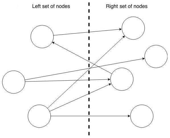

6.6.7 頂点集合を使用した2部サブグラフの作成
2部サブグラフは、左側に使用される頂点(ノード)集合を指定して作成できます。2部サブグラフには、左側の頂点集合と右側の頂点集合の間にのみエッジがあります。左側の2つのノード間など、これらの集合内にエッジはありません。インメモリー・アナリストでは、入力および出力エッジが削除されたために分離された頂点は、2部サブグラフの一部ではありません。
次の図は、2部サブグラフを示します。プロパティは示していません。
次の例では、図6-1で作成した単一のグラフから2部サブグラフを作成します。左側の頂点集合を作成し、それに頂点を入力します。

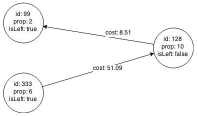

サブグラフを作成すると、インメモリー・アナリストで、頂点が左側にあるかどうかを示すブール頂点(ノード)プロパティが自動的に作成されます。このプロパティには一意の名前を指定できます。
結果の2部サブグラフは次のようになります。
頂点1908は2部サブグラフから除外されます。頂点に繋がっている唯一のエッジは、128から1908に伸びています。エッジはサブグラフの2部プロパティに反しているため削除されています。頂点1908にはその他のエッジがないため、これも削除されています。

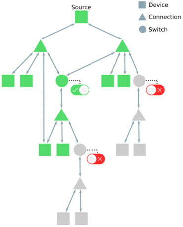

6.7.3 例: 電気装置間の推移的な接続性
この例では、頂点間で到達可能性をテストします。ここでは、次の図の電気ネットワークのグラフを使用します。
図6-9 電気ネットワークのグラフ
図6-9の説明が続きます
「図6-9 電気ネットワークのグラフ」の説明
この例では、グラフ内のすべてのDeviceが他のすべてのDeviceと推移的に接続されているかどうかを確認しようとしてします。装置は、Connection頂点およびSwitch頂点によって接続されています。

インメモリー・アナリスト・インタプリタにpgxという名前を付けた場合、他の任意のインタプリタの場合と同じように、パラグラフの先頭を%pgxディレクティブにすることにより、パラグラフをインメモリー・アナリスト・インタプリタに送信できます。
インメモリー・アナリストZeppelinインタプリタは、インメモリー・アナリストと同じ方法でパラグラフを評価し、出力を返します。したがって、次の例のように、任意の有効なインメモリー・アナリスト・シェル・スクリプトがインメモリー・アナリスト・インタプリタ内で動作します。
%pgx
g_brands = session.readGraphWithProperties("/opt/data/exommerce/brand_cat.json")
g_brands.getNumVertices()
rank = analyst.pagerank(g_brands, 0.001, 0.85, 100)
rank.getTopKValues(10)
次の図は、その問合せのアイコンをクリックして実行した後の結果を示します。
この図から分かるように、インメモリー・アナリストZeppelinインタプリタは、rank.getTopKValues(10)から返された値をZeppelin表としてレンダリングすることにより、結果をより便利に閲覧しやすくします。
