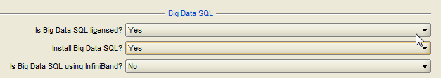

  1. Oracle Big Data Applianceでのインストール。
    Oracle Big Data Appliance構成生成ユーティリティによって、Oracle Big Data SQLをインストールに含めるようにMammothに指示するフォーム・フィールドが提供されます。
    Mammothのインストール後、任意のときにbdacliユーティリティを使用してOracle Big Data SQLを有効にすることもできます。

Oracle Big Data SQLをOracle Big Data Appliance構成生成ユーティリティで選択することによってMammothインストールに含めることができます。ソフトウェアをインストールする各クラスタに対して選択する必要があります。
次の図に示すように、構成生成ユーティリティの「Cluster Definition」ページでOracle Big Data SQLインストールを設定します。
図10-1 構成生成ユーティリティのOracle Big Data SQLフィールド
図に構成生成ユーティリティの3つのOracle Big Data SQLフォーム・フィールドを示します
  1. ライセンスの問いに対して「Yes」を選択すると、他のオプションに進めます。「Install Big Data SQL?」に対しても「Yes」を選択します
  2. Oracle Big Data Applianceがイーサネットまたはインフィニバンド接続によってOracle Databaseシステムに接続されるかどうかを指定します。どちらの方法もサポートされます。

Oracle Big Data Appliance構成生成ユーティリティでこのオプションを選択した場合は、Oracle Big Data Connectorsのサーバー側コンポーネントをインストールします。Oracle Big Data Connectorsにはライセンスが別途必要です。オプションです。
Oracle Big Data Appliance構成生成ユーティリティでこのオプションを選択した場合は、Oracle Big Data SQLのサーバー側コンポーネントをインストールします。Oracle NoSQL DatabaseのOracle Big Data SQLサポートの場合、このステップではCDHノードにクライアント・ライブラリ(kvclient.jar)をインストールします。Oracle Big Data SQLにはライセンスが別途必要です。オプションです。
