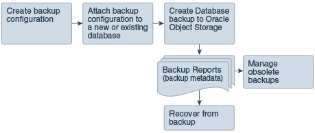

Oracle Object Storageを使用する場合のバックアップおよびリカバリのワークフローの概要を次に示します。
  1. 資格証明を使用してObjectStoreSwiftオブジェクトを作成します。
  2. バックアップ構成(ObjectStore)、ObjectStoreSwiftのリソースID、バックアップを格納するコンテナ(バケット)名、およびリカバリ・ウィンドウを定義するバックアップ構成を作成します。
  3. データベースを作成し、データベースの作成の一環としてバックアップ構成を添付します。 バックアップ構成がデータベースに関連付けられると、バックアップが自動的に作成されます。
  4. 古いバックアップを管理する。
  5. バックアップからリストアします。 バックアップをOracle Object Storageに保存すると、データベースを同じシステムまたは別のシステムにリストアできます。
  6. Oracle Object Storageのバックアップからデータベースをリカバリします。

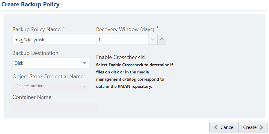

  4. バックアップ・ポリシーの名前を入力し、リカバリ・ウィンドウの日数を選択します。 「クロスチェックを有効にします」を選択して、メディア管理カタログ内のディスク上のファイルがRMANリポジトリ内のデータに対応するかどうかを判断します。 バックアップ先として次のいずれかを選択します。
    • ディスクにバックアップするには、バックアップ先として「ディスク」を選択します。
    • クラウドにバックアップするには、バックアップ先としてObjectStoreを選択します。 複数のObject Storeがある場合は、リストからObject Store Credential Nameを選択します。 「コンテナ名」フィールドに名前を入力します。
    • 宛先を定義しない場合は、「なし」を選択します。
    バックアップ・ポリシー名はアルファベット文字で始まり、英数字のみで構成する必要があります。
    次の例では、diskへのバックアップと1日のリカバリ・ウィンドウを持つmkg1dailydiskという名前のバックアップ構成を作成します。 クロスチェックが有効になっています。
  5. Createをクリックします。 「はい」をクリックして、バックアップを作成することを確認します。policy.
    ジョブへのリンクが表示されます。 ジョブが正常に完了すると、バックアップ構成が完了します。

ディスクへのデータベース・バックアップの準備
コマンドライン・インタフェースを使用して、データベースをOracle Fast Recovery Area (FRA)にバックアップするポリシーを作成します。
Webコンソールまたはコマンドライン・インタフェースを使用してバックアップ構成を作成できます。 ほとんどのバックアップおよびリカバリ・コマンドでは、リソース名またはリソースIDのいずれかを指定してデータベースを識別できます。
ディスクへのバックアップには、多くのディスク領域が必要です(データベースのサイズの最大2〜3倍)。
  1. odacli create-backupconfigコマンドを使用してBackupConfigオブジェクトを作成します(バックアップ構成)。
    バックアップ構成では、バックアップとリカバリ・ウィンドウを格納するロケーションを含むバックアップを定義します。
    # odacli create-backupconfig -d Disk -n mkg1dailydisk -w 1
  2. ジョブのステータスを確認してください。
    # odacli list-jobs
