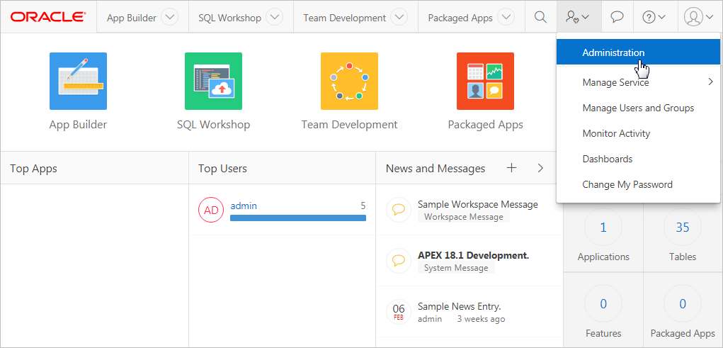

「ワークスペース管理」ページにアクセスするには、次のステップを実行します。
  1. Oracle Application Expressにサインインします。
    ワークスペースのホームページが表示されます。
  2. ページの上部で、「管理」メニューをクリックします。
  3. 「管理」メニューから、「管理」を選択します。
    「管理」ページが表示されます。
