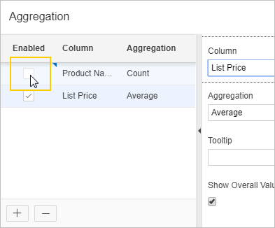

    • グリッドのビューで集計を非表示にするには、隣接する「有効」列のチェック・ボックスをクリックします。これにより集計が無効化され、後で使用できるように「集計」ダイアログに保存されます。
      「集計」の選択を解除します

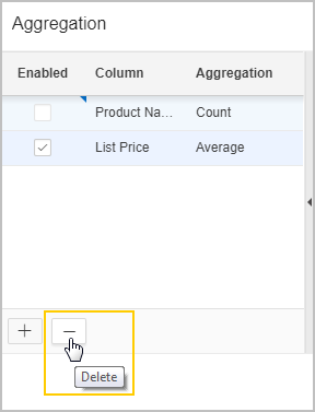

    • 選択した集計を完全かつ永続的にグリッドから削除するには、「削除」アイコン(-)をクリックします。
      「集計」を削除します
