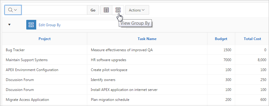

「グループ化」を使用して結果セットを1つ以上の列でグループ化し、列に対して算術計算を実行します。グループ化を定義した後、検索バーのビュー・アイコンを使用して、グループ化ビューとレポート・ビューを切り替えることができます。

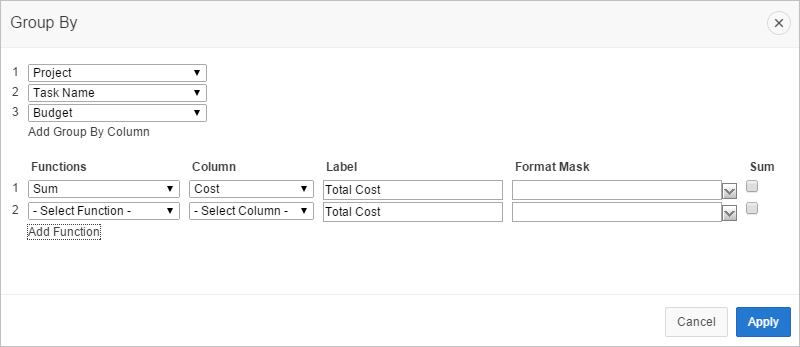

  2. 「グループ化」ダイアログで、次のようにします。
    1. 表示する列を選択します。列を追加するには、「列別のグループの追加」をクリックします。
    2. ファンクション、列、ラベルおよび書式マスクを選択します。合計を作成するには、「合計」チェック・ボックスをクリックします。別のファンクションを追加するには、「ファンクションの追加」をクリックします。
    3. 「適用」をクリックします。
「グループ化」アイコンが、「アクション」メニューの左に表示されます。結果のレポートには、プロジェクト、タスク名、予算列が表示されます。また、原価合計という新しい列が右側に表示されます。
