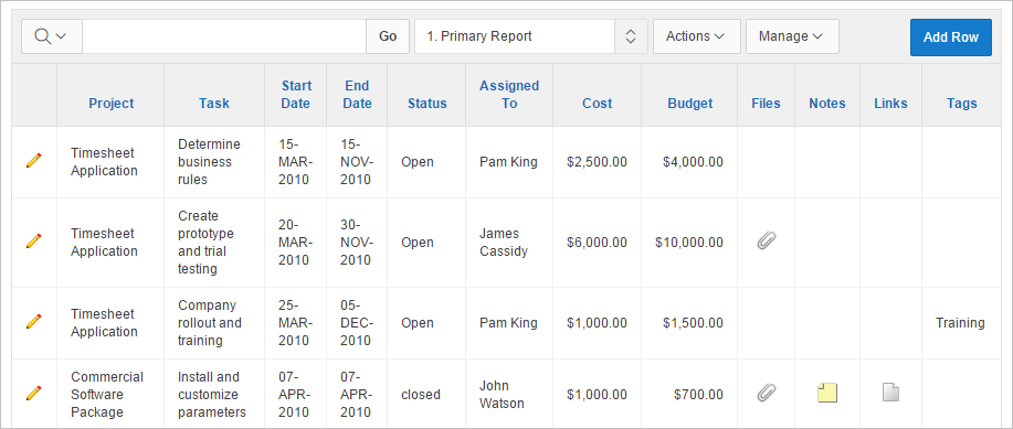

データ・グリッドは、列および行に表示されるデータのセットです。スプレッドシートにデータが格納される方法と同様の方法で、データ・グリッドにデータが格納されます。作成後、時間の経過に応じて構造を修正できます。
5.8.1 データ・グリッドについて
列名、データ・ソースおよび基本検証を使用してデータ・グリッドの構造を定義するか、スプレッドシート・データを貼り付けてデータ・グリッドを作成できます。作成後、必要に応じて構造を修正できます。
列の選択、フィルタの適用、ハイライト処理、ソート処理などを行ってレポート・データのレイアウトを変更できます。ブレーク、集計、グループ化、計算および各種チャートを定義することもできます。
また、データ・グリッドの複数のバリエーションを作成し、パブリックまたはプライベートの参照用に名前付きレポートとして保存できます。また、データ・グリッドからのデータを使用して、任意のページにチャートまたはレポートとして含めることもできます。

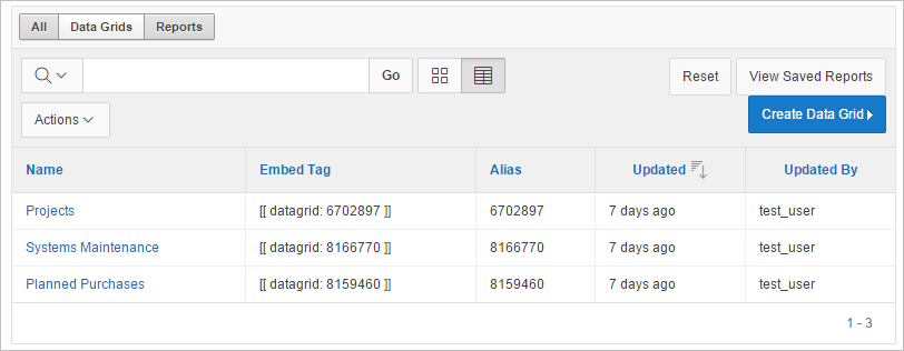

5.8.4.1 「データ」ページへのアクセス
「データ」ページにアクセスするには、「データ・グリッド」メニューで「すべてを表示」を選択します。
「データ」ページにアクセスするには、次のステップを実行します。
  1. Webシート・アプリケーションを実行します。
  2. 「データ・グリッド」メニューから、「すべてを表示」を選択します。
    対話モード・レポートが表示され、すべてのデータ・グリッドが表示されます。レポートは「レポート」ビューにも表示されます。
    ヒント:
    アイコンが表示された場合、「レポートの表示」アイコンをクリックします。
    デフォルトでは、「レポート」ビューに、データ・グリッドの「名前」、「別名」、「更新」および「更新者」列が表示されます。「埋込みタグ」列には、ページのセクション内にレポートまたはデータ・グリッドへのリンクを埋め込む際に使用した構文が表示されます。

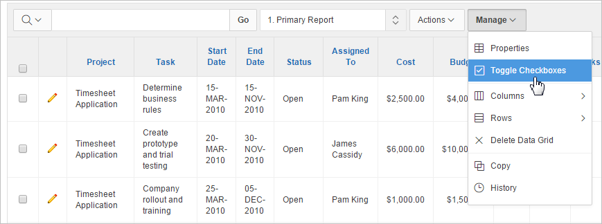

5.8.4.2 チェック・ボックスの切替え
「管理」メニューで「切替えチェックボックス」を選択することで、データ・グリッド表示時にチェック・ボックスを表示するかどうかをトグルできます。
選択内容をカスタマイズするにはチェック・ボックスを使用します。
各行に隣接するチェック・ボックスを表示するには、次のステップを実行します。
有効化すると、各行の左側にチェック・ボックスが表示されます。
