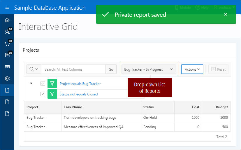

    レポートにさらに変更を保存するには、「アクション」の「レポート設定」サブメニューで「保存」を選択します。
レポートが保存され、確認メッセージが表示されます。
対話グリッドに複数の保存されたレポートがある場合、検索バーと「アクション」メニューの間のツールバーにドロップダウン・リストが表示されます。
レポートのドロップダウン・リスト
