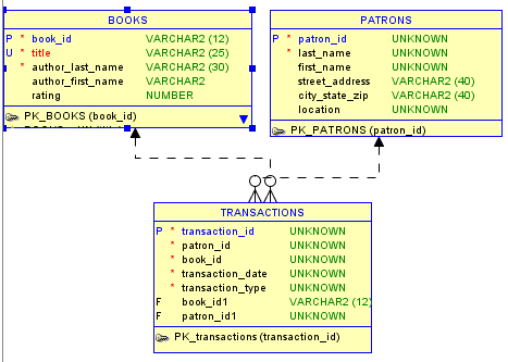

外部キー列の削除方針: ユーザーがある表を削除しようとしたときに、その表を指す1つ以上の生成済外部キー列(他の表の列)が削除対象の表に含まれている場合、Data Modelerがどのような動作を行う必要があるかを指定します。指定する動作としては、外部キー列を削除する、外部キー列を削除しない、または外部キー列の削除について確認を求める、といった動作があります。
例として、「Data Modelerチュートリアル: 小規模データベースのモデリング」のリレーショナル・モデルを使用すると、Books表を削除する場合、Transactions表にはBooks表の主キーを参照するbook_id外部キー列が含まれています。このオプションの選択は、Books表を削除する場合に、Transactions.book_id列に対して何が行われるかを決定します。
