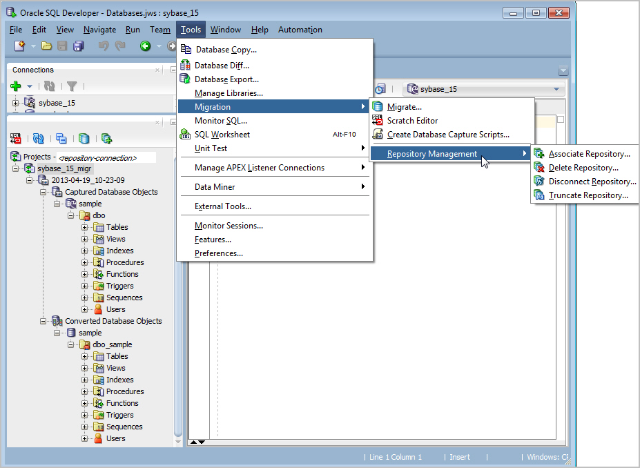

2.1.1.1 リポジトリ
ウィザードの「リポジトリ」ページでは、使用する移行リポジトリのデータベース接続を指定する必要があります。
移行リポジトリは、SQL Developerが移行メタデータの管理に使用するスキーマ・オブジェクトのコレクションです。移行リポジトリおよびそのリポジトリへのデータベース接続がまだない場合は、次のように作成します。
  1. MIGRATIONSというOracleユーザーとそのデフォルト表領域USERSおよび一時表領域TEMPを作成し、RESOURCE以上のロールおよびCREATE SESSION、CREATE VIEWおよびCREATE MATERIALIZED VIEW権限を付与します。複数スキーマの移行では、RESOURCEロールをADMINオプション付きで付与する必要があります。また、このユーザーには、CREATE ROLE、CREATE USERおよびALTER ANY TRIGGER権限のすべてをADMINオプション付きで付与する必要があります。
  2. MIGRATIONSユーザーに接続するデータベース接続Migration_Repositoryを作成します。
  3. Migration_Repository接続を右クリックし、「移行リポジトリ」→「移行リポジトリの関連付け」を選択して、リポジトリを作成します。

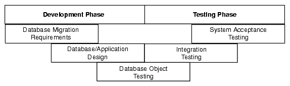

  4. テストおよび評価基準を定義します。
    移行の精度が測定されるようにテストを定義します。その後、評価基準によって、移行が正常に実行されたかどうかを確認します。要件に基づいて作成されたテストでは、安定性の測定、パフォーマンスの評価およびアプリケーションのテストも行われます。Oracle Databaseおよびアプリケーションを本番環境にデプロイする前に必要なテストの範囲を判断する必要があります。

2.2.5.1 オフライン取得
IBM DB2、MySQL、Microsoft SQL ServerまたはSybase Adaptive Serverデータベースのオフライン取得を実行するには、一連のオフライン取得スクリプトを作成し、これらのスクリプトをSQL Developer以外の場所で実行してスクリプトの出力(サード・パーティ・メタデータ表のダンプ)を作成します。次に、SQL Developerを使用してスクリプトの出力(変換モデルが含まれている.ocpファイル)をロードします。
  • スクリプト・ファイル(Windowsでは.batファイル、LinuxまたはUNIXでは.shファイル)および関連ファイルを作成するには、「ツール」、「移行」、「データベース取得スクリプトの作成」の順にクリックします。
    この操作が完了すると、いくつかのファイル(.bat、.sql、.ocp)が作成されたことが通知されます。これらのファイルの1つが制御スクリプトです。制御スクリプトを(SQL Developer以外の場所で)実行し、変換モデルに関する情報をオブジェクト取得プロパティ(.ocp)・ファイルに移入する必要があります。
  • オフライン取得の制御スクリプトによって生成されたオブジェクト取得プロパティ(.ocp)・ファイルから変換モデルをロードするには、「ツール」、「移行」、「サード・パーティ・データベース・オフライン取得」、「データベース取得スクリプト出力のロード」の順にクリックします。

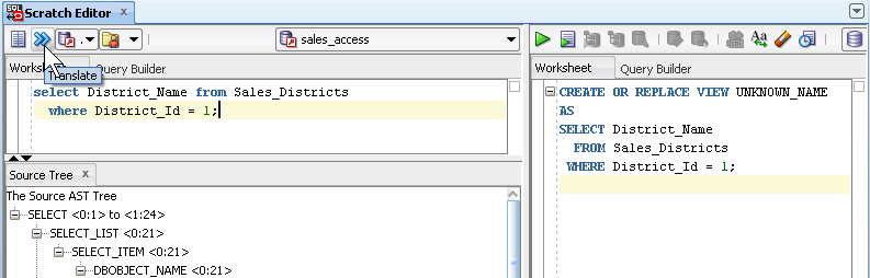

2.2.6 変換モデルの作成およびカスタマイズ
サード・パーティ・データベースを取得したら、次はこれを変換して、変換モデルを作成します。変換モデルは、移行先データベースの構造表現です。SQL Developerは、取得モデルの情報を使用して変換モデルを作成します。
デフォルトでは、変換中にすべてのプロシージャ、ファンクション、トリガーおよびビューが変換モデルにコピーされ、Oracle PL/SQLに変換されます。ただし、変換に失敗したオブジェクトは、変換モデルには表示されますが、その元のSQLコードは変更されないままになります。元のSQLコードのままであるオブジェクトは、生成スクリプトの作成時に使用されません。したがって、このようなオブジェクトを移行するには、スクリプトの生成前に元のSQLコードの問題を修正するか、または生成後のスクリプトを編集して元のSQLコードを有効なPL/SQLコードに置換する必要があります。
取得モデルを変換モデルに変換する操作は、移行ウィザードを使用した移行の一環として実行されます。データ・マッピングのデフォルトを指定したり、受け入れることができます。
2.2.6.1 変換モデルのエラーの修正
移行ログにParse Exceptionという接頭辞の付いたエラー・メッセージが表示された場合、問題を解決するには手動操作が必要になります。変換モデルを完全なものにするには、次の手順を実行します。
  1. 失敗した変換モデルのスキーマ・オブジェクトを書き留めます。
  2. 変換モデルのそのスキーマ・オブジェクトを選択します。
  3. スキーマ・オブジェクトのDDLをコピーして、変換スクラッチ・エディタに貼り付けます。スクラッチ・エディタは、「移行」→「翻訳検索エディタ」をクリックすると表示できます。
  4. 変換スクラッチ・エディタのスキーマ・オブジェクトのプロパティで、考えられるエラーの原因を調べます。
  5. 変換スクラッチ・エディタのスキーマ・オブジェクトのプロパティを変更します。
    たとえば、ストアド・プロシージャの1行をコメント・アウトします。
  6. 適切なトランスレータを使用して変換します。
  7. 再度エラーが表示された場合は、手順2から6を繰り返します。
  8. この方法でエラーが解決しない場合は、変換モデルのオブジェクトを手動で変更することをお薦めします。

図2-1に、データベースの移行計画で使用するVモデルの例を示します。
図2-1 データベースの移行で使用するVモデル
図2-1の説明が続きます
図2-1「データベースの移行で使用するVモデル」の説明

図2-2 データベースの移行のためのメイン・ウィンドウ
図2-2の説明が続きます
図2-2「データベースの移行のためのメイン・ウィンドウ」の説明
この図の内容を次に示します。
  • 「接続」ナビゲータに、sybase_15という接続が示されており、これがOracleに移行するSybaseデータベースです。接続名は、右上のドロップダウン・コントロールにも表示されています。
  • 移行プロジェクト・ナビゲータの「プロジェクト - 」の後の<repository-connection>が移行リポジトリでの実際の接続名です。
  • 移行プロジェクト名が、sybase_15_migrです。
  • プロジェクト名の下には、「取得されたデータベース・オブジェクト」および「変換されたデータベース・オブジェクト」のツリー(階層)があります。

2.3.1 「移行」サブメニュー
「移行」サブメニューには、Oracleへのサード・パーティ・データベースの移行に関連するオプションが含まれています。「移行」サブメニューを表示するには、「ツール」、「移行」の順にクリックします。

2.3.5 変換スクラッチ・エディタの使用
変換スクラッチ・エディタを使用すると、入力したサード・パーティ・データベースのSQL文をOracle PL/SQL文に変換できます。Microsoft SQL Server T-SQLからPL/SQLへの変換、またはSybase T-SQLからPL/SQLへの変換を指定できます。
「ツール」、「移行」、「翻訳検索エディタ」の順にクリックすると、スクラッチ・エディタを表示できます。スクラッチ・エディタは、次の図に示すように、隣り合う2つのSQLワークシート・ウィンドウで構成されています。
変換スクラッチ・エディタのインタフェース
ある文をOracleでの同等文に変換するには、変換のタイプを選択し、サード・パーティのSQL文を入力し、「変換」ドロップ・ダウンから特定の変換を選択し(Access SQL to PL/SQLなど)、必要に応じて取得済スキーマ・ドロップ・ダウンから適用可能なスキーマを選択し、「翻訳」(>>)アイコンをクリックして、生成されたPL/SQL文を表示します。
SQLキーワードは、自動的にハイライト表示されます。
