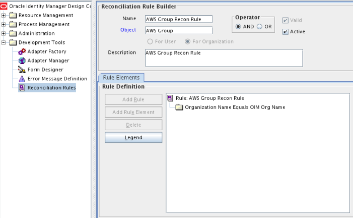

5.6.2 グループ管理のためのリコンシリエーション・ルールおよびアクション・ルール
リコンシリエーション・ルールは、ターゲット・システムで新たに検出されたアカウントにOracle Identity Governanceが割り当てる必要のあるアイデンティティを判別するために、リコンシリエーション・エンジンによって使用されます。リコンシリエーション・アクション・ルールでは、コネクタが定義されたリコンシリエーション・ルールに基づいて実行する必要があるアクションが定義されます。
5.6.2.1 グループのリコンシリエーション・ルール
グループのプロセス一致ルールを次に示します。
ルール名: AWS Group Recon Rule
ルール要素: Organization Name Equals OIM Org Name
このルール要素では、次のようになります。
  • Organization Nameは、OIMユーザー・フォームの「組織名」フィールドです。
  • OIM Org Nameは、Oracle Identity Managerのグループの組織名です。OIM Org Nameは、AWS Group Reconスケジュール済ジョブのOrganization Name属性で指定された値です

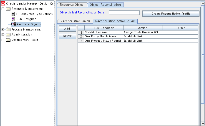

5.6.2.2 グループのリコンシリエーション・アクション・ルール
次の表に、グループ・リコンシリエーションのアクション・ルールを示します。
表5-4 リコンシリエーションのアクション・ルール
ルール条件 アクション
一致が見つからなかった場合 最小ロードの認可者への割当て
1つのエンティティ一致が見つかった場合 リンクの確立
1つのプロセス一致が見つかった場合 リンクの確立
5.6.2.3 リコンシリエーション・ルールの表示
コネクタのデプロイ後、次のステップを実行して、リコンシリエーションのリコンシリエーション・ルールを表示できます。
ノート:
次のステップを実行します。
  1. Oracle Identity Manager Design Consoleにログインします。
  2. 「開発ツール」を開きます。
  3. 「リコンシリエーション・ルール」をダブルクリックします。
  4. AWS Group Recon Ruleを検索します。
次の図は、グループのリコンシリエーション・ルールを示しています。
図5-1 グループのリコンシリエーション・ルール
これは、AWSコネクタのグループ・リコンシリエーション・ルールのスクリーンショットです
5.6.2.4 リコンシリエーション・アクション・ルールの表示
コネクタを使用してアプリケーションを作成した後で、次のステップを実行して、グループのリコンシリエーション・アクション・ルールを表示できます。
  1. Design Consoleにログインします。
  2. 「Resource Management」を展開し、「Resource Objects」をダブルクリックします。
  3. 「AWS Group」リソース・オブジェクトを検索し、開きます。
  4. 「Object Reconciliation」タブ、「Reconciliation Action Rules」タブの順にクリックします。「Reconciliation Action Rules」タブに、コネクタに定義されているアクション・ルールが表示されます。
    次の図は、グループのリコンシリエーション・アクション・ルールを示しています。
    図5-2 グループのリコンシリエーション・アクション・ルール
