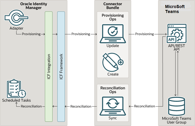

1.5 コネクタのアーキテクチャ
Microsoft Teamsコネクタは、Identity Connector Framework (ICF)を使用して実装されます。
ICFは、アイデンティティ・コネクタを使用するために必要なコンポーネントです。ICFは、すべてのOracle Identity Governanceコネクタに共通の基本的なリコンシリエーションおよびプロビジョニングの操作を提供します。さらに、ICFにはバッファリング、タイムアウト、フィルタリングなどの一般的な機能も用意されているため、開発者がこれらの機能を自分で実装する必要はありません。ICFはOracle Identity Governanceに同梱されています。したがって、ICFを構成したり変更する必要はありません。
「Microsoft Teamsコネクタ」に、Microsoft Teamsコネクタのアーキテクチャを示します。
図1-1 Microsoft Teamsコネクタ
これは、Microsoft Teamsコネクタのアーキテクチャを示しています。
コネクタは、次のモードのいずれかで実行されるように構成されます。
  • アカウント管理
    アカウント管理は、ターゲット・リソース管理とも呼ばれます。このモードでは、ターゲット・システムはターゲット・リソースとして使用され、コネクタは次の操作を行うことができます。
    • プロビジョニング
      プロビジョニングでは、Oracle Identity Governanceを使用して、ターゲット・システムでユーザーを作成、更新または削除します。プロビジョニング中に、アダプタがICF操作を呼び出すと、ICFがMicrosoft Teamsアイデンティティ・コネクタ・バンドルで作成操作を呼び出し、そのバンドルがプロビジョニング操作のためにターゲット・システムAPI (Microsoft Azure Active Directory (AD) Graph API)をコールします。ターゲット・システムのAPIはバンドルからのプロビジョニング・データを受け入れ、ターゲット・システムで必要な操作を実行し、ターゲット・システムからのレスポンスをバンドルに返し、バンドルはそのレスポンスをアダプタに渡します。
    • ターゲット・リソースのリコンシリエーション
      リコンシリエーション時には、スケジュール済タスクによってICF操作が呼び出されます。次に、ICFがMicrosoft Teamsアイデンティティ・コネクタ・バンドルで検索操作を呼び出してから、そのバンドルがリコンシリエーション操作のためにAzure AD APIをコールします。APIはリコンシリエーション基準に一致するユーザー・レコードを抽出し、バンドルおよびICFを介してレコードをスケジュール済タスクに戻し、スケジュール済タスクがOracle Identity Governanceにレコードを渡します。
      ターゲット・システムからフェッチされた各レコードは、OIMユーザーにすでにプロビジョニングされているMicrosoft Teamsリソースと比較されます。一致が見つかると、ターゲット・システムからMicrosoft Teams (Azure AD)レコードに対して行われた更新が、Oracle Identity GovernanceのMicrosoft Teamsリソースにコピーされます。一致が見つからなかった場合、レコードのuserPrincipalNameが、各OIMユーザーのユーザー・ログインと比較されます。一致が見つかった場合、ターゲット・システム・レコードのデータを使用して、Microsoft TeamsリソースがOIMユーザーにプロビジョニングされます。
Microsoft Teamsアイデンティティ・コネクタ・バンドルはHTTPSプロトコルを使用してMicrosoft Graph APIと通信します。Microsoft Graph APIを使用すると、REST APIエンドポイントを介してAzure Active Directoryにプログラム的にアクセスできます。アプリケーションはMicrosoft Graph APIを使用して、ディレクトリ・データ、およびユーザーやグループといったディレクトリ・オブジェクトに対して作成、読取り、更新および削除(CRUD)操作を実行できます。
