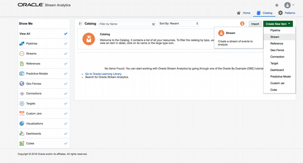

  2. 次の図に示すように、「カタログ」で「新規アイテムの作成」をクリックし、次に「ストリーム」をクリックして「ファイル」タイプのストリームを作成します。
  3. ストリームの作成ダイアログ・ボックスの「タイプ・プロパティ」ページで、ストリームの「名前」、「説明」および「タグ」を指定し、「ストリーム・タイプ」で「ファイル」を選択し、このソースを使用してパイプラインを作成する(パイプライン・エディタを起動)を選択します。

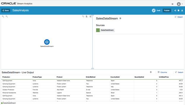

  7. 「形状」ページで、次のイメージに示すようにイベントの形状が正常に推測されることを確認し、「保存」をクリックします。
  8. 「パイプラインの作成」ダイアログ・ボックスで、パイプラインの「名前」、「説明」、「タグ」を入力し、作成したストリームを選択して、「保存」をクリックします。
    パイプライン・エディタが表示され、メッセージパイプラインを起動していますに続き、メッセージイベントをリスニングしていますが表示されます。
    注意:
    これはクラスタの初めてのアクセスであり、ライブラリのコピーに時間がかかるため、しばらく待ちます。最後に、次のようなスクリーンショットが表示されます。1つのノードがストリーム・ソースを表しています。
    pipeline_editor.pngの説明が続きます
    図pipeline_editor.pngの説明
    パイプラインを完成させるには、「パイプラインの作成」を参照してください。
