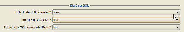

Oracle Big Data SQLをOracle Big Data Appliance構成生成ユーティリティで選択することによってMammothインストールに含めることができます。ソフトウェアをインストールする各クラスタに対して選択する必要があります。
次の図に示すように、構成生成ユーティリティの「Cluster Definition」ページでOracle Big Data SQLインストールを設定します。
図10-1 構成生成ユーティリティのOracle Big Data SQLフィールド
図に構成生成ユーティリティの3つのOracle Big Data SQLフォーム・フィールドを示します
  1. ライセンスの問いに対して「Yes」を選択すると、他のオプションに進めます。「Install Big Data SQL?」に対しても「Yes」を選択します
  2. Oracle Big Data Applianceがイーサネットまたはインフィニバンド接続によってOracle Databaseシステムに接続されるかどうかを指定します。どちらの方法もサポートされます。
構成ファイルを生成すると、Oracle Big Data SQLインストールを実行する指示が<cluster name>-config.jsonファイルに追加されます。

Oracle Big Data Appliance構成生成ユーティリティでこのオプションを選択した場合は、Oracle Big Data Connectorsのサーバー側コンポーネントをインストールします。Oracle Big Data Connectorsにはライセンスが別途必要です。オプションです。
Oracle Big Data Appliance構成生成ユーティリティでこのオプションを選択した場合は、Oracle Big Data SQLのサーバー側コンポーネントをインストールします。Oracle NoSQL DatabaseのOracle Big Data SQLサポートの場合、このステップではCDHノードにクライアント・ライブラリ(kvclient.jar)をインストールします。Oracle Big Data SQLにはライセンスが別途必要です。オプションです。
