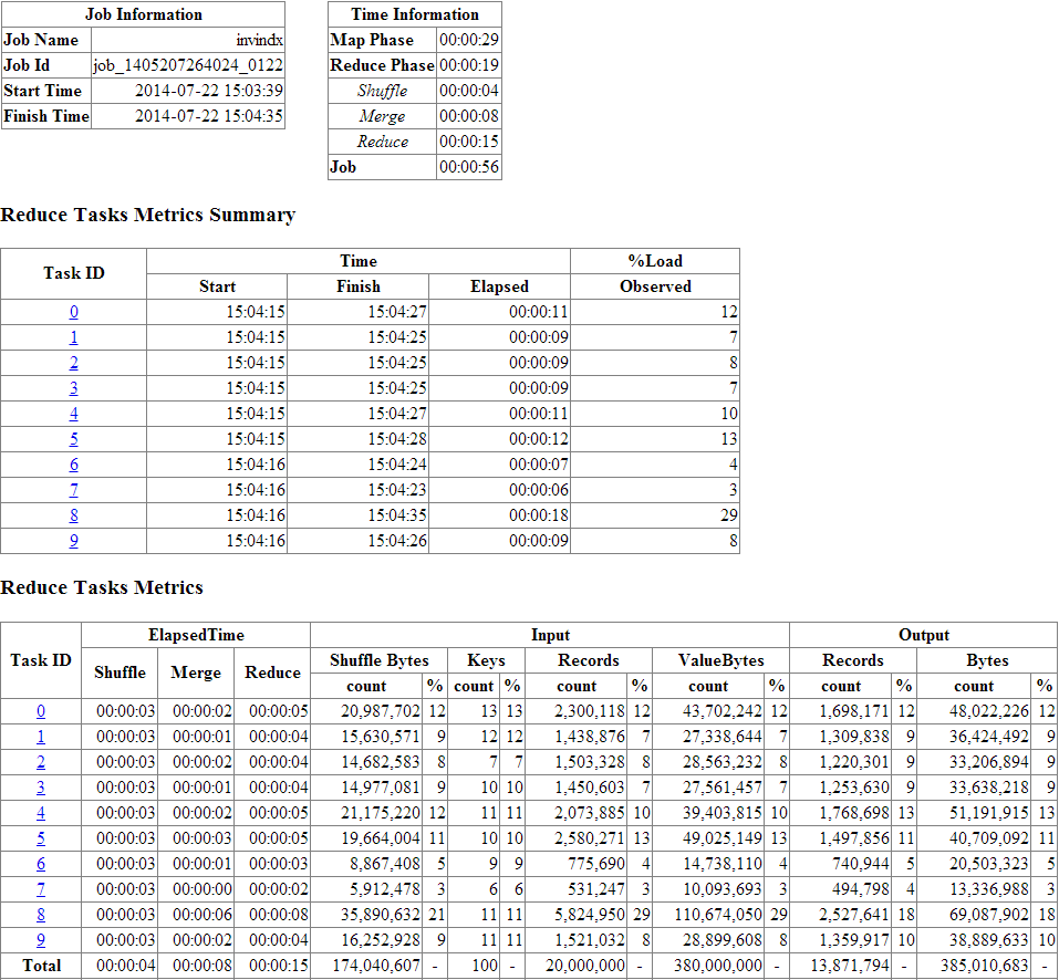

Job Analyzerレポートの内容を調べる際には、次のようなスキューの指標を探します。
  • 一部のリデューサの実行時間が他のものよりも長い。
  • 一部のリデューサが他のリデューサよりも多くのレコードやバイトを処理している。
  • 一部のマップ出力キーのレコード数が他のものよりも多い。
  • 一部のマップ出力レコードのバイト数が他のものよりも多い。
次の図に、転置インデックス(invindx)の例に対するアナライザ・レポートの冒頭を示します。このジョブは適切な構成設定を使用して実行されたため、図にはキー・ロード係数の推奨値が表示されています。「追加メトリックの収集」を参照してください。
タスクIDは、特定のタスクの分析結果を示すテーブルへのリンクです。これにより、最初のサマリー・テーブルからより詳細なデータへとドリルダウンできます。
この例では極端に小さなデータ・セットが使用されていますが、タスク7と8の間の差に注目してください。入力レコードの差が3%と29%で大きく開いており、対応する経過時間の差も5秒と15秒で大きく開いています。この開きはスキューの発生を示しています。
図5-1 不均衡な転置インデックス・ジョブのJob Analyzerレポート
図5-1の説明が続きます
「図5-1 不均衡な転置インデックス・ジョブのJob Analyzerレポート」の説明
