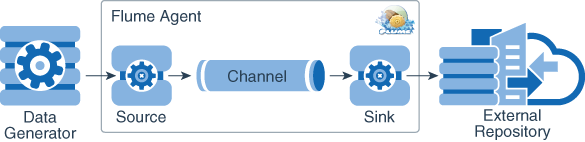

Flumeエージェントの基本アーキテクチャは次のとおりです。
図6-1 Flumeエージェントのアーキテクチャ
図6-1の説明が続きます
「図6-1 Flumeエージェントのアーキテクチャ」の説明
データ・ジェネレータ
データ・ジェネレータは、Flumeエージェントによって収集されるデータを作成するデータ・フィードです。
Flumeエージェント
Flumeエージェントは、データ・ジェネレータ・クライアントまたは他のエージェントからイベントを受信し、それを宛先シンクまたはエージェントに転送するJVMデーモン・プロセスです。Flumeエージェントは、次のように構成されています。
ソース
ソース・コンポーネントはデータ・ジェネレータからデータを受け取り、Flumeイベントの形式で1つ以上のチャネルに転送します。
チャネル
チャネルは、ソースからFlumeイベントを受信し、それらがシンクによって使用されるまでバッファする一時ストアです。
シンク
シンクは、チャネルからFlumeイベントを使用し、宛先に配信します。シンクの宛先は別のエージェントまたは外部リポジトリです。
