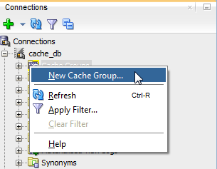

キャッシュ・グループを作成するには、TimesTenデータベースの接続名のノードの下の「キャッシュ・グループ」ノードを右クリックして、「新規のキャッシュ・グループ」を選択します。

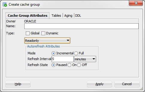

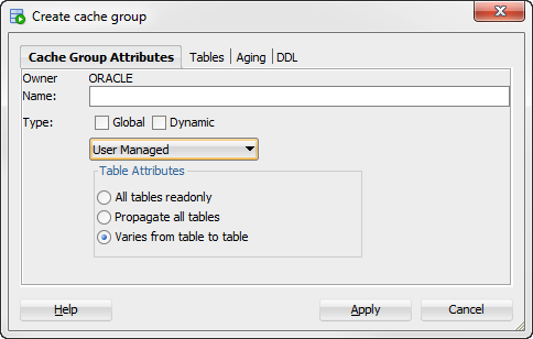

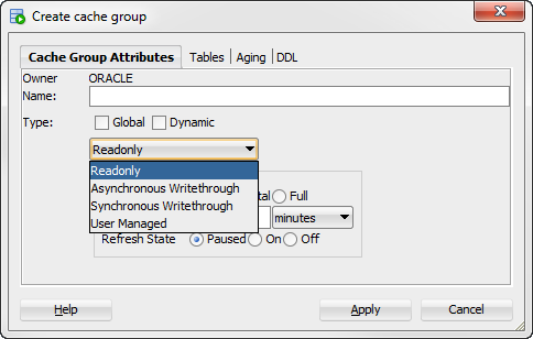

「キャッシュ・グループの作成」ダイアログで、「キャッシュ・グループ属性」タブの「名前」フィールドでキャッシュ・グループの名前を指定します。「タイプ」で、キャッシュ・グループ・タイプ(読取り専用、非同期ライトスルー、同期ライトスルーまたはユーザー管理)を選択します。
キャッシュ・グループは、明示的にロードされるキャッシュ・グループまたは動的キャッシュ・グループのいずれかに分類されます。動的キャッシュ・グループを作成する場合は、「型」セクションで「動的」を選択します。
明示的にロードされるキャッシュ・グループでは、ロードまたはリフレッシュ操作を使用して手動で、または自動リフレッシュ操作を使用して自動で、対応するOracleデータベース表からキャッシュ表にデータをロードします。動的キャッシュ・グループでは、動的ロード操作を使用するか、ロード操作を使用して手動で、必要時に対応するOracleデータベース表からキャッシュ表へデータをロードします。
読取り専用、非同期ライトスルー(AWT)または同期ライトスルー(SWT)キャッシュ・グループは、動的キャッシュ・グループとして定義できます。ユーザー管理キャッシュ・グループに次のすべての特性が含まれない場合は、動的キャッシュ・グループとして定義できます。
  • 自動リフレッシュが定義されている
  • キャッシュ表の1つ以上が更新可能
  • 1つ以上の更新可能キャッシュ表でコミットされた更新が対応するOracleデータベース表に伝播される。
明示的にロードされるキャッシュ・グループおよび動的キャッシュ・グループの詳細は、『Oracle TimesTen Application-Tier Database Cacheユーザーズ・ガイド』のキャッシュ・グループへのデータのロード: 明示的にロードされるキャッシュ・グループおよび動的キャッシュ・グループに関する項および動的キャッシュ・グループに関する項を参照してください。

キャッシュ・グループおよびキャッシュ表属性の定義
「キャッシュ・グループの作成」ダイアログの「キャッシュ・グループ属性」タブ内で、ユーザー管理キャッシュ・グループを作成し、「表の属性」セクションで「自動リフレッシュ」を選択して、「すべての表が読取り専用」または「すべての表の伝播」が選択されたときに、自動リフレッシュを有効化する場合、または読取り専用キャッシュ・グループを作成する場合は、自動リフレッシュの特性は次のようになります。
  • 「モード」フィールドに「完全」または「インクリメンタル」のいずれかを選択して、自動リフレッシュ・モードを設定します。デフォルトの自動リフレッシュ・モードは「インクリメンタル」です。
  • 「リフレッシュ間隔」フィールドで、数値と、分、秒またはミリ秒の時間単位を指定して、自動リフレッシュ間隔を設定します。デフォルトの自動リフレッシュ間隔は5分です。
  • 「リフレッシュ状態」フィールドで、「一時休止」「オン」または「オフ」のいずれかを選択して、自動リフレッシュ状態を設定します。デフォルトの自動リフレッシュ状態は「一時休止」です。

ユーザー管理キャッシュ・グループを作成する場合は、「キャッシュ・グループの作成」ダイアログの「キャッシュ・グループ属性」タブにある「表の属性」セクションから、次のいずれかを選択します。
  • すべての表が読取り専用: すべてのキャッシュ表は読取り専用です。
  • すべての表の伝播: すべてのキャッシュ表が更新可能で、キャッシュ表でコミットされた更新が対応するOracleデータベース表に伝播されます。
  • 表によって異なる: 一部のキャッシュ表は読取り専用であり、その他のキャッシュ表は更新可能で、キャッシュ表でコミットされた更新が対応するOracleデータベース表に伝播される可能性があります。

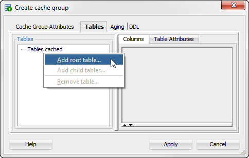

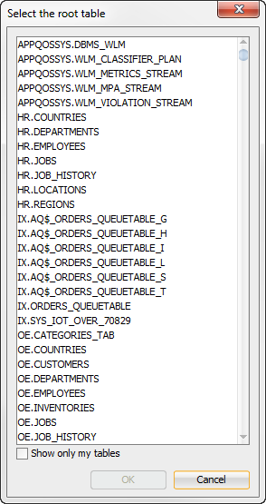

ルート表の定義
「キャッシュ・グループの作成」ダイアログで、「表」タブをクリックします。「表」パネルを右クリックして、「ルート表の追加」を選択します。
図9-5 ルート表の追加
図9-5の説明は次にあります。
「図9-5 ルート表の追加」の説明
「ルート表の選択」ダイアログが表示されます。キャッシュ・グループのルート表として指定するために選択できるOracleデータベース表およびシノニムのリストが表示されます。主キーを持つOracleデータベース表およびNULLでない一意の索引を持つOracleデータベース表を選択できます。
表を選択し、「OK」をクリックします。
図9-6 ルート表の表およびシノニムのリスト
図9-6の説明は次にあります。
「図9-6 ルート表の表およびシノニムのリスト」の説明
現在の接続ユーザーが所有するOracleデータベース表のみを表示するには、「自分の表のみ表示」を選択します。
Oracleデータベース・シノニムのキャッシュの詳細は、『Oracle TimesTen Application-Tier Database Cacheユーザーズ・ガイド』のOracleデータベース・シノニムのキャッシュに関する項を参照してください。

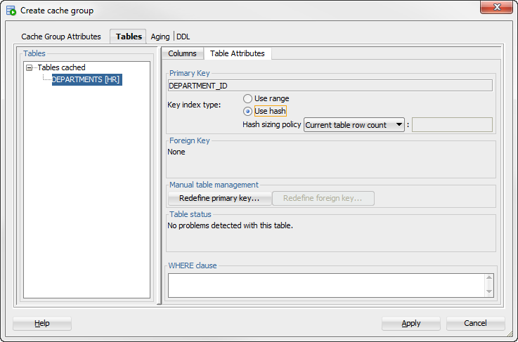

表属性の指定
デフォルトでは、TimesTenによってキャッシュ表の主キー列にレンジ索引が作成されます。主キー列にレンジ索引ではなくハッシュ索引を作成するには、「キャッシュ・グループの作成」「表」タブ内の「表の属性」タブの「主キー」セクションで、「ハッシュの使用」を選択します。「ハッシュ・サイズ設定ポリシー」メニューおよびコロン(:)の後の近隣のフィールド(数値が必要)に、基礎となるキャッシュ表の予想される行の最大数または索引に割り当てるページ数のいずれかを指定して、ハッシュ索引のサイズを設定する必要があります。デフォルトの選択は、「現在の表の行数」です。
図9-7 主キー属性
図9-7の説明は次にあります。
「図9-7 主キー属性」の説明
キャッシュ表の主キー列に自動的に作成される索引の詳細は、『Oracle TimesTen In-Memory Database SQLリファレンス』のCREATE CACHE GROUPに関する説明を参照してください。
ハッシュ索引の適切なサイズ設定の詳細は、『Oracle TimesTen In-Memory Database SQLリファレンス』のCREATE TABLEに関する説明を参照してください。

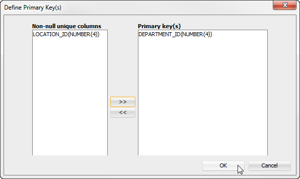

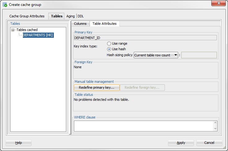

デフォルトでは、キャッシュ表の主キー列は、対応するOracleデータベース表の主キー列と同じです。異なる列または一連の列をキャッシュ表の主キーとして定義することができます。
「キャッシュ・グループの作成」ダイアログの「表」タブ内の「表の属性」タブにある「手動表管理」セクションで、「主キーの再定義」をクリックします。
図9-8 主キーの再定義
図9-8の説明は次にあります。
「図9-8 主キーの再定義」の説明
「主キーの定義」ダイアログで、「NULLではない一意の列」リストに、対応するOracleデータベース表のNULLを許可しない一意の列が表示されます。キャッシュ表の主キーの列を選択してから、「>>」を選択して、これらの列を「主キー」リストに移動します。列にレンジ索引が作成される場合は、コンポジット主キーの列の順序が重要になります。「OK」をクリックして、キャッシュ表の代替主キーを定義します。
図9-9 新規主キーの定義
図9-9の説明が続きます
「図9-9 新規主キーの定義」の説明
キャッシュ表の主キーが対応するOracleデータベース表の主キーと異なる列セットで構成されている場合、キャッシュ表または対応するOracleデータベース表でコミットされた更新が実行されると、表が非同期化になる場合があります。次の場合に、一意制約違反が発生します。
  • キャッシュ表でコミットされた更新が、対応するOracleデータベース表に伝播される場合。
  • Oracleデータベース表でコミットされた更新が対応するキャッシュ表にリフレッシュされる場合。

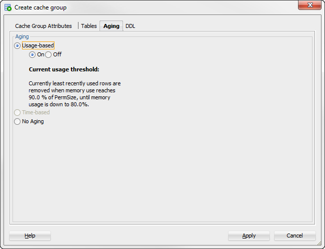

LRUエージング・ポリシーは、自動リフレッシュが定義されていない明示的にロードされるAWT、SWTまたはユーザー管理キャッシュ・グループの表に定義することができます。明示的にロードされるキャッシュ・グループでは、デフォルトのエージング状態はOFFに設定されています。自動リフレッシュが定義されていない動的キャッシュ・グループでは、デフォルトのエージング状態はオンに設定されており、エージングのタイプは、使用方法ベースに設定されています。
「使用方法ベース」を選択すると、LRUエージングが適用される表からのデータの削除を開始および停止するタイミングを決定する、TimesTenデータベースのメモリー使用量のしきい値が表示されます。表からのデータの削除が開始されるタイミングを決定するデフォルトの使用量しきい値は90%です。表からのデータの削除を停止するタイミングを決定するデフォルトの使用量しきい値は80%です。デフォルトのLRUエージングのサイクルは1分です。
メモリー使用量のしきい値およびLRUエージング・サイクルの変更の詳細は、「メモリー使用量のしきい値およびLRUエージング・サイクルの変更」を参照してください。

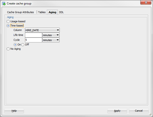

時間ベースのエージング・ポリシーは、NULLを許可しないDATE列またはTIMESTAMP列が含まれるキャッシュ表に定義できます。これらのデータ型の表の列は、「時間ベース」が選択されると、「キャッシュ・グループの作成」ダイアログの「経過」タブ内の「列」に表示されます。各行が挿入された時間または最新の更新時間を示すタイムスタンプ値を格納する列を選択します。
「存続期間」フィールドで、数値と、ドロップダウン・メニュー・リストから分、時間または日の時間単位を指定して、更新されたデータが表で保持される期間を指定します。
「サイクル」フィールドで、数値と、ドロップダウン・メニュー・リストから分、時間または日の時間単位を指定して、データが表からエージ・アウトされる頻度を指定します。デフォルトの時間ベースのエージング・サイクルは5分です。
「オン」または「オフ」を選択して、エージング状態を指定します。

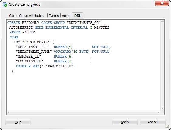

キャッシュする表および列、主キー列に作成する索引のタイプ、オプションのWHERE句を含む表属性およびルート表のオプションのエージング・ポリシーを定義した後、「キャッシュ・グループの作成」ダイアログの「DDL」タブで、キャッシュ・グループおよびそのキャッシュ表の作成に使用するCREATE CACHE GROUP文を表示することができます。
キャッシュ・グループに子表を追加しない場合は、「適用」をクリックして、キャッシュ・グループおよびそのキャッシュ表を作成します。

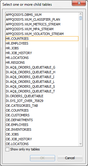

子表の定義
「キャッシュ・グループの作成」ダイアログの「表」タブで、「表」パネル内を右クリックして、「子表の追加」を選択します。
「1つ以上の子表を選択します」ダイアログが表示されます。このダイアログには、キャッシュ・グループの子表として指定するために選択できるOracleデータベース表およびOracleデータベース・シノニムのリストが表示されます。主キーを持つOracleデータベース表およびNULLでない一意の索引を持つOracleデータベース表を選択できます。
キャッシュ・グループの子表として指定する表を選択して、「OK」をクリックします。
図9-14 子表の表およびシノニムのリスト
図9-14の説明は次にあります。
「図9-14 子表の表およびシノニムのリスト」の説明
複数の子表を選択するには、[Ctrl]キーを押したまま必要な表をクリックします。適切な親表の下に子表が表示されます。特定の子表をドラッグ・アンド・ドロップして、目的の親表の下に表示することもできます。

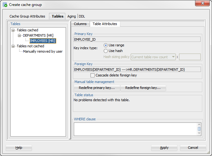

表属性の指定
「キャッシュ・グループの作成」ダイアログの「表」タブ内の「表の属性」タブで、ルート表に指定したときと同じ形式で子キャッシュ表の主キー列にレンジ索引またはハッシュ索引を作成するかどうかを選択します。ルート表に指定したときと同じ形式で、キャッシュ表の主キーとして、対応するOracleデータベース表の列とは異なる列または列セットを定義できます。また、ルート表に指定したときと同じ形式で、キャッシュ表にオプションのWHERE句を指定することもできます。WHERE句は、自動リフレッシュが定義されている読取り専用キャッシュ・グループまたはユーザー管理キャッシュ・グループの表定義でのみ使用できます。
図9-15 子表への属性の指定
図9-15の説明は次にあります。
「図9-15 子表への属性の指定」の説明
参照キー値を含む行が親表から削除されると、依存する外部キー値を持つ子表の行も削除されるように、子表の外部キー列でカスケード削除を有効にする場合は、「外部キーのカスケード削除」を選択します。

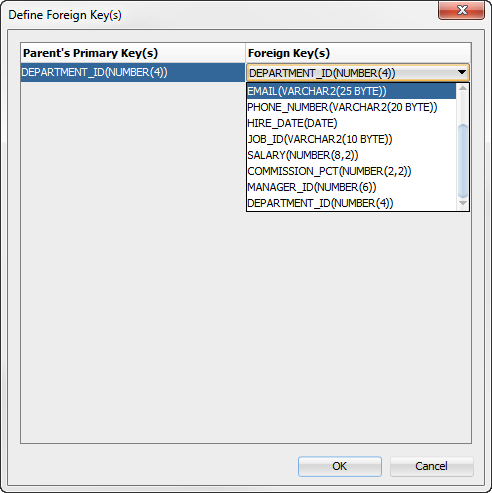

デフォルトでは、子キャッシュ表の外部キー列は、対応するOracleデータベース表の外部キー列と同じです。キャッシュ表の外部キーとして異なる列または列セットを定義することができます。
「キャッシュ・グループの作成」ダイアログの「表」タブ内の「表の属性」タブにある「手動表管理」セクションで、「外部キーの再定義」を選択します。図9-15「子表への属性の指定」を参照してください。
「外部キーの定義」ダイアログで、「外部キー」ドロップダウン・リストに親表の主キー列と互換性のあるデータ型の子表の列が表示されます。キャッシュ表の外部キーに列を選択します。「OK」をクリックして、キャッシュ表の代替外部キーを定義します。

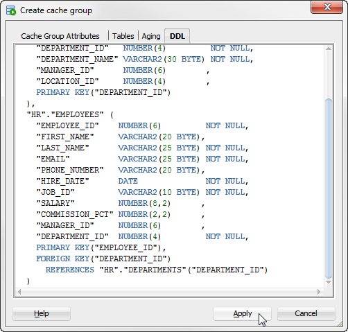

「キャッシュ・グループの作成」ダイアログの「DDL」タブで、キャッシュ・グループおよびそのキャッシュ表の作成に使用するCREATE CACHE GROUP文を表示できます。

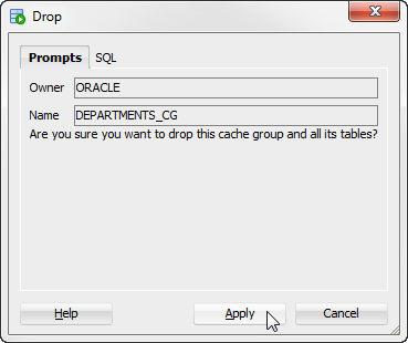

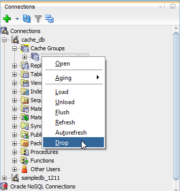

キャッシュ・グループの削除
キャッシュ・グループを削除すると、そのキャッシュ表も削除されます。
TimesTenデータベースの接続名のノード内の「キャッシュ・グループ」ノードの下で、削除対象のキャッシュ・グループの名前を右クリックして、「削除」を選択します。
図9-18 キャッシュ・グループの削除
図9-18の説明は次にあります。
「図9-18 キャッシュ・グループの削除」の説明
「適用」をクリックして、キャッシュ・グループを削除します。
図9-19 キャッシュ・グループの削除の確認
図9-19の説明は次にあります。
「図9-19 キャッシュ・グループの削除の確認」の説明
