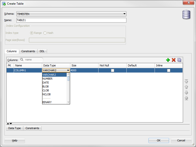

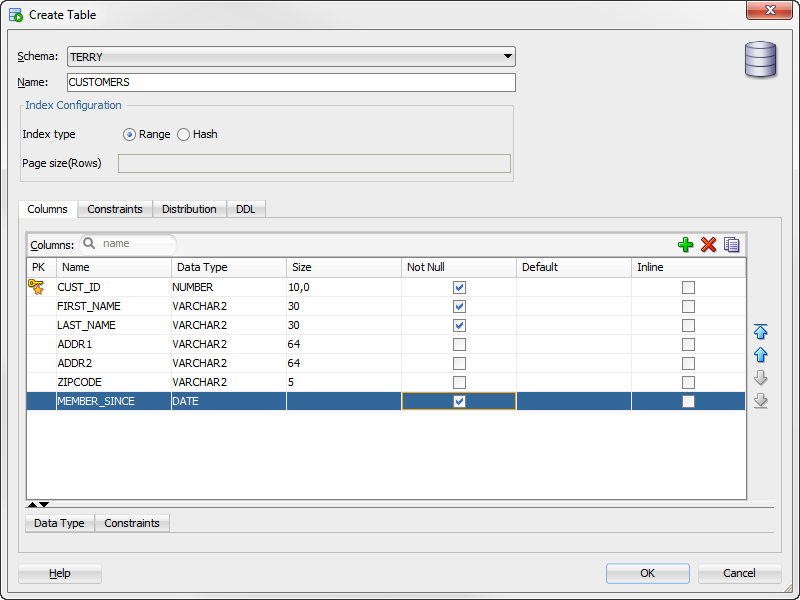

SQL Developerを使用して、TimesTenデータベースまたはTimesTen Scaleoutデータベースの表を作成できます。

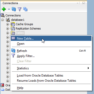

表を作成するには、SQL Developerのメイン・ページを開き、TimesTen接続またはTimesTen Scaleout接続が展開されていることを確認します。
「表」オプションを右クリックし、「新規の表」を選択します。

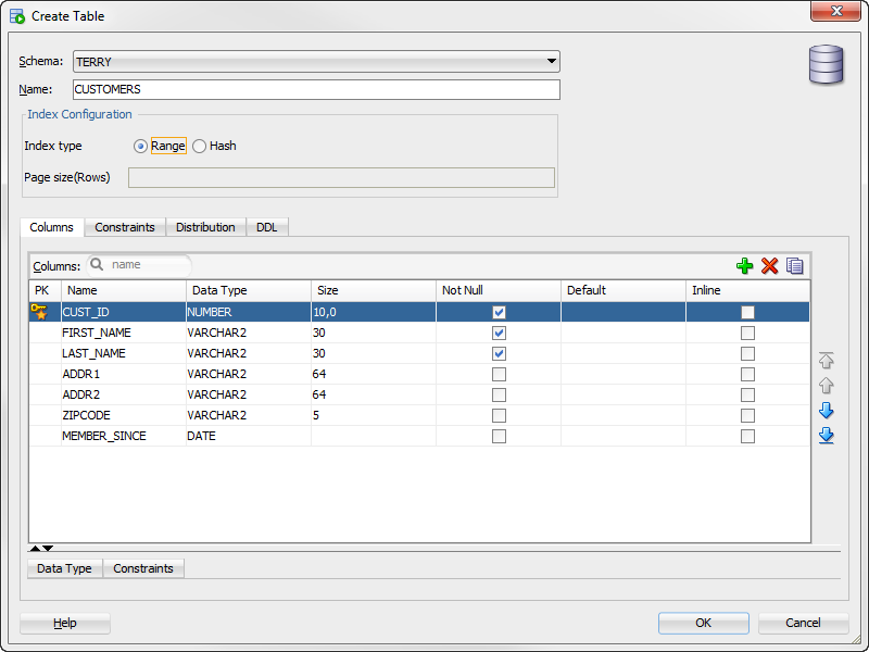

「表の作成」ダイアログが表示されます。「スキーマ」ドロップダウン・リストを探します。
「スキーマ」ドロップダウン・リストから、表の所有者を選択します。
「名前」テキスト・フィールドに、表の名前を入力します。
これで、表の列を定義する準備が整いました。「列」リージョンを探します。
表の列を定義するには、「列」表を探します。定義する各列について、次の手順を実行します。
この列を主キーとして定義する場合は、「PK」列で、列内をクリックします。表に索引を作成する場合は、主キーが必要になります。
「名前」列に、わかりやすい列名を入力します。サポートされている列名の詳細は、『Oracle TimesTen In-Memory Database SQLリファレンス』の基本名に関する項を参照してください。
「データ型」列で、列のデータ型を選択します。データ型の詳細は、『Oracle TimesTen In-Memory Database SQLリファレンス』のデータ型に関する項を参照してください。
「サイズ」列で、選択したデータ型に基づいて列のサイズを選択します。
この列をNOT NULL
にする場合は、「NULL以外」チェック・ボックスを選択します。
この列にデフォルト値を設定する場合は、「デフォルト」列に値を入力します。
この列をINLINE
として定義する場合は、「インライン」チェック・ボックスを選択します。デフォルトでは、宣言された列の長さが128バイトを超える可変長列は、表外に格納されます。宣言された列の長さが128バイト以下の可変長列は、表内に格納されます。
表の列が正常に定義されました。

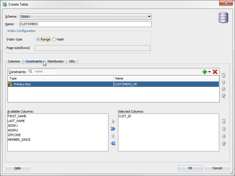

表の制約を使用する場合は、「制約」タブを選択します。
「列」タブで主キーまたは複合主キーを定義した場合は、「制約」タブにこの主キー制約が表示されます。
次のタイプの制約を設定できます。
「列」タブで表の主キーを定義していない場合は、「制約」リージョンの右上隅にある「+」ボタンをクリックし、「新規主キー制約」を選択します。
すでに主キーを定義している場合、「新規主キー制約」オプションは使用できません。ただし、「制約」リージョンで主キーの定義を編集することはできます。
「制約」表で、主キーの名前がわかりやすい識別子であることを確認します。主キーの名前を編集するには、「制約」表の「主キー」行の「名前」列を編集します。
主キー定義に含める列を選択するには、「使用可能な列」リストで列名をダブルクリックします。
主キー定義から列を削除するには、「選択済の列」リストで列名をダブルクリックします。
主キー制約を削除するには、削除する主キー制約を選択し、「制約」リージョンの右上隅にある「x」記号をクリックします。

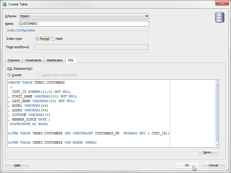

CREATE TABLE
文のDDLを確認するには、「DDL」タブを選択します。
注意: DDL文を.sqlファイルに保存するには、「保存」ボタンをクリックします。 |
DDL文を確認したら、「OK」をクリックします。

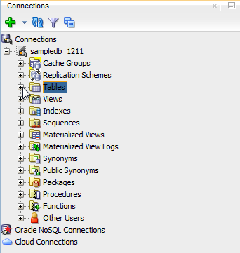

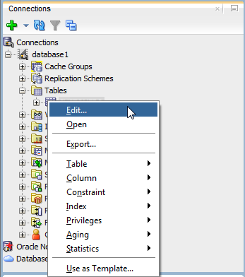

表を編集するには、SQL Developerのメイン・ページを開き、接続が展開されていることを確認します。
「表」オプションを展開し、表名を右クリックして、「編集」を選択します。
「表の編集」ダイアログが表示されます。「表の編集」ダイアログは、一部編集できないオプションがある点を除き、「表の作成」ダイアログと同じです。前述のオプションを除く、すべてのオプションを編集できます。「表の作成」ダイアログの使用方法の詳細は、「表の作成」を参照してください。

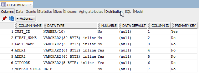

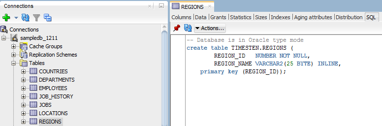

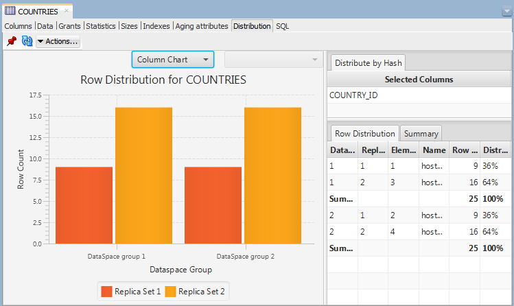

SQL Developerでは、表の分散統計を表示できます。この機能は、TimesTen Scaleout表でのみ使用できます。分散統計を使用すると、グリッドのデータ・インスタンス間でデータがどのように分散しているかを確認できます。
表の分散統計を表示するには、SQL Developerのメイン・ページを開き、接続が展開されていることを確認します。
「表」オプションを展開し、表名をダブルクリックします。
表ビューが表示されます。「配布」タブを探します。
表ビューから「配布」タブをクリックします。
「配布」タブが表示されます。
「配布」タブには、次のリージョンがあります。
注意: 各リージョンの内容は、表の分散スキームによって異なります。 |
「行の配布」グラフ
このグラフでは、各要素に対する表の行カウントの縦棒グラフまたは円グラフのいずれかを表示できます。このリージョンのドロップダウン・リストを使用して、表の縦棒グラフと円グラフを切り替えます。
円グラフでは、データ領域グループの各要素の行カウントの円グラフを表示できます。このリージョンのドロップダウン・リストを使用して、データ領域グループを切り替えます。表で「複製」分散スキームが使用されている場合は、円グラフは使用できません。
いずれかの要素が停止しているか使用不可の場合、その要素に対応する縦棒グラフは使用できなくなります。また、要素のデータ領域グループの円グラフも使用できなくなります。
「配布スキーム」表
この表には、表で使用される分散スキームに関する情報が示されます。
「ハッシュによる配布」分散スキーム: この表には、表の行を分散するためのハッシュを作成するために、TimesTen Scaleoutが使用する列が表示されます。
「参照による配布」分散スキーム: この表には、表の行を分散するためにTimesTen Scaleoutが使用する外部キー関係が表示されます。
「複製」分散スキーム: この分散スキームでは各要素についての情報が同じになるため、この表には何も情報が表示されません。
「行の配布」表
この表には、各要素に対する表の行カウントが示されます。また、各要素のデータ領域グループ、レプリカ・セット、要素ID、インスタンス名および分散率に関する情報も表示できます。「複製」分散スキームを使用する場合、分散率の列は使用できません。
いずれかの要素が停止しているか使用不可の場合、その要素の行カウントと分散率の各列は使用不可とマークされます。
表がハッシュまたは参照によって分散されている場合、「配布」タブには、行カウントの合計と分散を含むサマリー行が表示されます。このサマリーにアクセスできるのは、表がデータ領域グループでソートされている場合のみで、別の列でソートされている場合は非表示になります。必要に応じて、この情報は「行の配布」の横にある「サマリー」タブで常に参照できます。
表がハッシュまたは参照によって分散されている場合、この表には、各データ領域グループの合計行カウントと分散率を含むサマリー行が表示されます。ただし、これは、「行の配布」表がデータ領域グループでソートされている場合にのみ使用できます。別のソート順序を使用している場合は、「サマリー」タブをクリックするとこれらのサマリー行を表示できます。
「サマリー」表
この表には、各データ領域グループの行カウントと分散率が示されます。

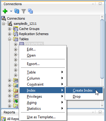

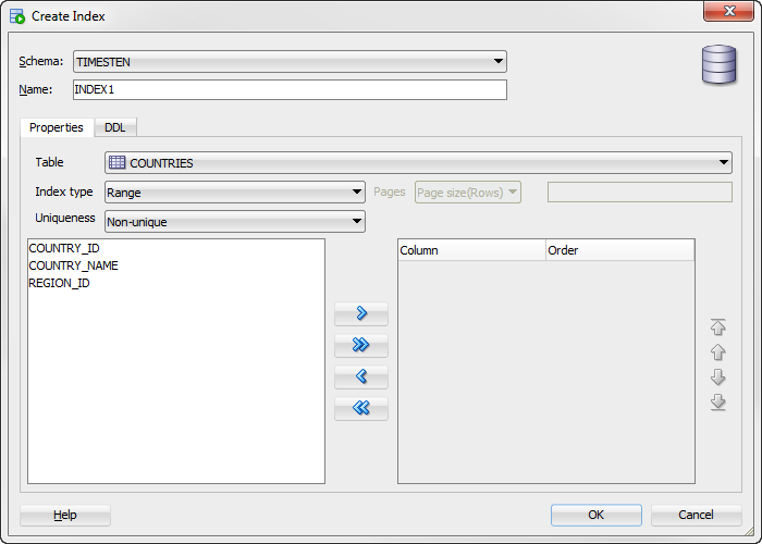

通常の表またはキャッシュ表で、レンジ索引またはハッシュ索引を作成できます。

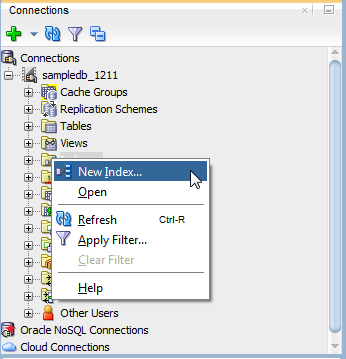

索引を作成するには、「表」ノードの左側にある「+」をクリックして、表のリストを表示します。次に、索引を作成する表の名前を右クリックし、「索引」を選択して、「索引の作成」を選択します。
また、「索引」ノードを右クリックして、「新規索引作成」を選択することもできます。
「索引の作成」ダイアログの「プロパティ」タブで、「表」ドロップダウン・メニューを検索します。このメニューから、索引に表を選択します。
「索引タイプ」で、次の手順を実行します。
レンジ索引を作成する場合は、「範囲」を選択します。
ハッシュ索引を作成する場合は、「ハッシュ」を選択します。次に、「ページ」の値を選択します。
ページ・サイズ(行): 使用するページ数を指定します。値を決定するには、表内の予期される行数を256で除算します。たとえば、表に256,000行ある場合は、1000 (256000/256=1000)を指定します。
現行: 表の現在の行数を使用して、ページ数の値が計算されます。表に行がない場合は、このオプションを使用しないでください。これは、表に行が追加されると、ハッシュ索引のパフォーマンスが低下するためです。
「一意性」で、次の手順を実行します。
表の索引キー列の値のうち、単一の値を使用する場合は、「一意」を選択します。そうでない場合は、「一意でない」を選択します。
TimesTenでサポートされる索引のタイプの詳細は、『Oracle TimesTen In-Memory Database SQLリファレンス』のCREATE INDEXに関する説明を参照してください。
「索引」セクションで、索引に列を指定します。「列名」から列を選択し、「>」をクリックすると、それらの列を索引に追加できます。各索引列に対して、「順序」選択リストから、列を昇順にソートするか降順にソートするかを指定できます。デフォルトのソート順序は昇順です。
コンポジット索引を作成するには、追加の列を選択し、「>」をクリックします。索引定義から列を削除するには、列を選択し、「<」を選択します。

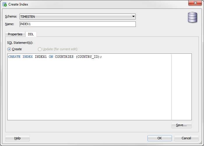

「索引の作成」ダイアログの「DDL」タブで、索引の作成に使用したCREATE INDEX
文を表示できます。
「OK」をクリックして索引を作成します。

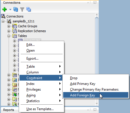

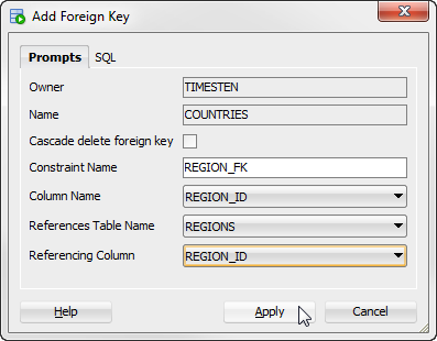

表で、外部キー制約を作成できます。SQL Developerのメイン・ページを開き、TimesTen接続が展開されていることを確認します。
「表」ノードの左の+をクリックして、表のリストを展開します。
表名を右クリックして「制約」を選択し、「外部キーの追加」を選択します。
「外部キーの追加」ダイアログが表示されます。「所有者」および「名前」フィールドは自動で入力され、編集できません。制約名の入力を準備します。
「削除時にカスケード」
参照アクションを有効化するには、「外部キーのカスケード削除」チェック・ボックスを選択します。これを指定した場合、参照キー値を含む行を親表から削除すると、依存外部キー値を持つ子表の行も削除されます。
「制約名」フィールドに、外部キーの名前を入力します。
外部キー制約を適用する列を、「列名」ドロップダウン・リストから選択します。
外部キーが参照する表名を、「参照表の名前」ドロップダウン・リストから選択します。
外部キーが参照する列を、「参照先の列」ドロップダウン・リストから選択します。
外部キー制約の作成に使用するSQL文を表示するには、「外部キーの追加」ダイアログ・ボックスの「SQL」タブを選択します。
「適用」をクリックします。
外部キー制約が追加されたことを示す「確認」ダイアログ・ボックスが表示されます。
「OK」をクリックします。
外部キー制約は正常に追加されました。

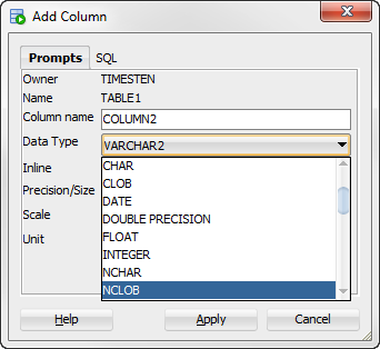

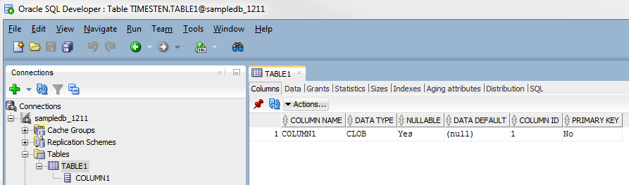

TimesTenリリース11.2.2以上を使用している場合は、表定義でLOBデータ型を指定および表示できます。TimesTen Scaleoutを使用している場合は、使用するTimesTen Scaleoutのバージョンでこの機能がサポートされていることを確認してください。『Oracle TimesTen In-Memory Database Scaleoutユーザーズ・ガイド』のTimesTen ScaleoutとTimesTen Classicの比較に関する項を参照してください。
LOBデータ型の表を作成する場合は、「表の作成」ダイアログで、「型」列ヘッダーを展開します。有効なデータ型は、CLOB
、NCLOB
およびBLOB
です。
列のデータ型を表示するには、表を選択してから、「列」タブを選択します。列がLOBデータ型であることを確認します。
列を追加してLOBデータ型を指定する場合は、「列の追加」オプションを使用します。表を右クリックし、「列」を選択して、「追加」を選択します。「列の追加」ダイアログが表示されます。「列の追加」ダイアログで、「データ型」を展開します。選択肢には、CLOB
、NCLOB
およびBLOB
があります。

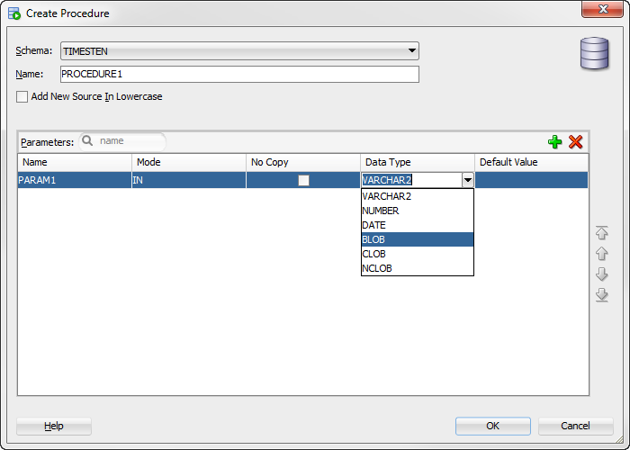

PL/SQLオブジェクトに、IN
、OUT
およびIN OUT
パラメータとしてLOBデータ型を指定できます。PL/SQL編集ダイアログで、パラメータ・タイプにCLOB
、NCLOB
またはBLOB
を選択します。

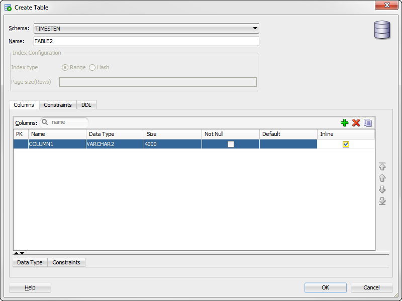

VARCHAR2
、NVARCHAR2
およびVARBINARY
型の列に、INLINE
属性を指定できます。
「表の作成」ダイアログで、Inlineという名前の列ヘッダーを検索します。チェック・ボックスをクリックして、列にINLINE
属性を定義します。

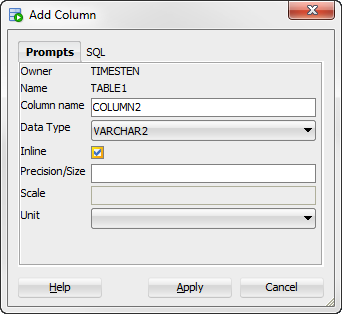

表へ列を追加する際にINLINE
属性を指定することもできます。表を右クリックし、「列」を選択して、「追加」を選択します。「列の追加」ダイアログが表示されます。VARCHAR2
型、NVARCHAR2
型およびVARBINARY
型の列で、「インライン」チェック・ボックスを選択して、INLINE
属性の列を追加します。

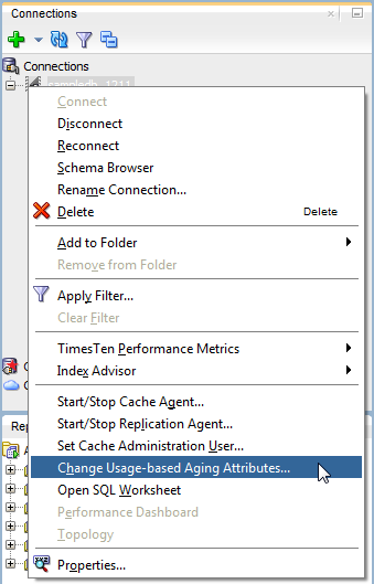

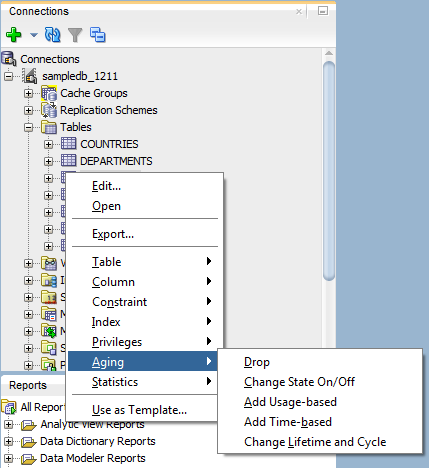

通常の表またはキャッシュ表にエージング・ポリシーを追加または削除できます。また、表の既存のエージング・ポリシーのエージング状態を変更すること、または既存の時間ベースのエージング・ポリシーの存続期間およびサイクルを変更することもできます。エージング・ポリシーはTimesTen表でのみサポートされています。
通常の表またはキャッシュ表にエージング・ポリシーを追加するには、「表」ノードの下で、エージング・ポリシーを追加する表の名前を右クリックし、「経過」→「用法ベースで追加」を選択して、LRUエージング・ポリシーを追加します。時間ペースのエージング・ポリシーを追加するには、「経過」を選択し、「時間ベースで追加」を選択します。キャッシュ表がキャッシュ・グループのルート表である場合のみ、そのキャッシュ表にエージング・ポリシーを追加できます。
検索している表が見つからない場合は、「TimesTenデータベース・オブジェクトの検索」を参照してください。

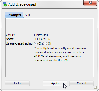

表にLRUエージング・ポリシーを追加するには、「用法ベースで追加」ダイアログ・ボックスの「プロンプト」タブの「用法ベースの経過」フィールドで、「オン」または「オフ」のいずれかを選択して、エージング状態を指定します。デフォルトのエージング状態はオンです。「適用」をクリックして、表にLRUエージング・ポリシーを追加します。
TimesTenデータベースのメモリー使用量のしきい値によって、表からのデータの削除を開始および停止するタイミングが決定されます。表からのデータの削除が開始されるタイミングを決定するデフォルトのメモリー使用量のしきい値は90%です。表からのデータの削除が停止されるタイミングを決定するデフォルトのメモリー使用量のしきい値は80%です。デフォルトのLRUエージングのサイクルは1分です。これらのしきい値およびLRUエージング・サイクルの変更の詳細は、「エージング・ポリシーの指定」を参照してください。
LRUエージング・ポリシーは通常の表すべて、およびAWT、SWTまたは自動リフレッシュが定義されていないユーザー管理キャッシュ・グループの表に追加できます。

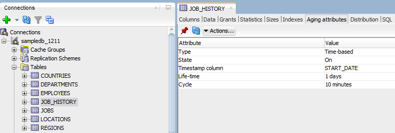

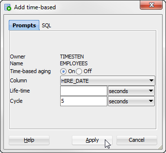

表に時間ベースのエージング・ポリシーを追加するには、「時間ベースで追加」ダイアログ・ボックスの「プロンプト」タブで、「列」から、各行が追加された日時および最新更新の日時を示すタイムスタンプ値を格納する行の名前を選択します。
「存続期間」フィールドで、数値と、ドロップダウン・リストから分、時間または日の単位を指定して、更新されていないデータが表で保持される期間を示します。
「サイクル」フィールドで、数値と、分、時間または日の単位を指定して、データが表からエージ・アウトされる頻度を示します。デフォルトの時間ベースのエージング・サイクルは5分です。

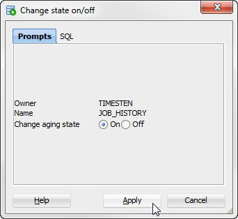

「時間ベースの経過」フィールドで、「オン」または「オフ」のいずれかを選択して、エージング状態を指定します。デフォルトのエージング状態はオンです。「適用」をクリックして、表に時間ベースのエージング・ポリシーを追加します。
時間ベースのエージング・ポリシーは、NULL値を許可しないDATE列またはTIMESTAMP列が含まれる表にのみ追加できます。

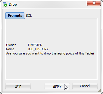

通常の表またはキャッシュ表から既存のエージング・ポリシーを削除するには、「表」ノードの下で、エージング・ポリシーを削除する表の名前を右クリックして、「経過」→「削除」を選択します。図4-23「エージング属性」を参照してください。
「適用」をクリックして、表からエージング・ポリシーを削除します。
通常の表またはキャッシュ表の既存のエージング・ポリシーのエージング状態を変更するには、「表」ノードの下で、エージング状態を変更する表の名前を右クリックして、「経過」→「状態オン/オフの変更」を選択します。図4-23「エージング属性」を参照してください。
「状態オン/オフの変更」ダイアログの「プロンプト」タブの「経過状態の変更」フィールドで、「オン」または「オフ」のいずれかを選択して、エージング状態を変更します。「適用」をクリックして、表のエージング状態を変更します。

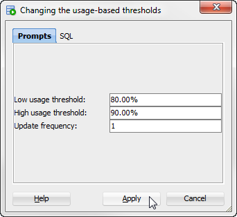

メモリー使用量のしきい値およびLRUエージング・サイクルを変更するには、TimesTenデータベースの接続名のノードを右クリックして、「用法ベースの経過属性の変更」を選択します。
「用法ベースのしきい値を変更中」ダイアログ・ボックスの「プロンプト」タブにある「用法の高しきい値」フィールドで、表からのデータの削除が開始されるタイミングを決定するしきい値を指定します。「用法の低しきい値」フィールドで、表からのデータの削除が停止されるタイミングを決定するしきい値を指定します。「頻度の更新」フィールドで、LRUエージング・サイクルを指定します。「適用」をクリックして、メモリー使用量のしきい値およびLRUエージング・サイクルを変更します。
LRUエージング・ポリシーが定義されているすべての表に新しい設定が適用されます。

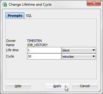

通常の表またはキャッシュ表の既存の時間ベースのエージング・ポリシーの存続期間およびサイクルを変更するには、「表」ノードの下で、存続期間およびサイクルを変更する表の名前を右クリックして、「経過」→「存続期間とサイクルの変更」を選択します。図4-23「エージング属性」を参照してください。
「存続期間とサイクルの変更」ダイアログ・ボックスの「プロンプト」タブ内の「存続期間」フィールドで、数値と、分、時間または日の単位を指定して、更新されていないデータを保持する期間を変更します。
「サイクル」フィールドで、数値と、分、時間または日の単位を指定して、データが表からエージ・アウトされる頻度を変更します。
「適用」をクリックして、表の存続期間およびサイクルを変更します。

「表」ノードの左側にある「+」を選択して、表のリストを表示します。
表の名前を右クリックします。

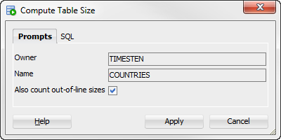

TimesTenリリース11.2.2以上を使用している場合は、表サイズ情報を計算できます。
表サイズ情報を表示するには、まず表サイズを計算する必要があります。
表の名前を右クリックして、表サイズ情報を計算します。
「表」を選択して、「サイズの計算」を選択します。
「サイズの計算」ダイアログが表示されます。表の所有者および名前が表示されます。
表外サイズを計算する場合は、「表外サイズも計算します」チェック・ボックスを選択します。
「適用」を選択します。
「確認」ダイアログが表示されます。
「OK」を選択します。
表の表サイズ統計が計算されます。
表サイズの計算用のSQLを表示するには、「サイズの計算」ダイアログの「SQL」タブを選択します。ttComputeTabSizes
というTimesTen組込みプロシージャが実行されたことが確認できます。この組込みプロシージャの実行後、表の表サイズ情報を表示できます。この表サイズ情報は、表単位であることに注意してください。

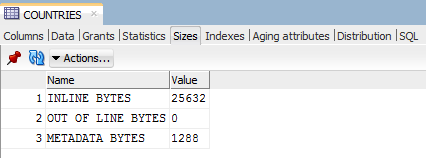

1つ以上の表の表サイズの計算後、表サイズ情報を表示できます。
表サイズ情報を確認する表を選択します。
表の属性を表示するタブ内にある「サイズ」タブを選択します。
表サイズ情報が表示されます。具体的には、INLINE BYTES
、OUT OF LINE BYTES
およびMETADATA BYTES
の値が表示されます。
「アクション」メニューを選択して、表サイズを生成または再生成できます。「アクション」メニューを選択した場合は、「表」→「サイズの計算」を選択します。「サイズの計算」ダイアログが表示され、表サイズ情報を計算することができます。
「リフレッシュ」を選択して、表示された表サイズ・データをリフレッシュします。

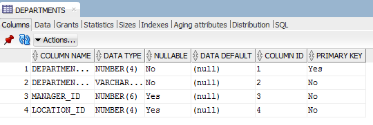

通常の表、グローバル一時表またはキャッシュ表を作成した後、表の列、索引、エージング・ポリシーなどの表の特性を表示できます。
「表」ノードの左側にある「+」をクリックして、表のリストを表示します。表示する表の名前をクリックします。
表のタブ内にある「列」タブには、表の列に関する情報が表示されます。列の名前、データ型、NULL可能性プロパティおよびデフォルト値が表示されます。
表の列のリストを表示するには、「表」ノードを検索します。表の名前が含まれるノードの左側にある「+」をクリックします。
表のタブ内にある「エージング属性」タブには、表のエージング属性に関する情報が表示されます。エージング・ポリシーのタイプ、エージング・サイクルおよびエージング状態が表示されます。
LRUエージング・ポリシーが定義されている表では、TimesTenデータベースのメモリー使用量のしきい値が表示されます。これらのしきい値およびLRUエージング・サイクルの変更の詳細は、「エージング・ポリシーの指定」を参照してください。
時間ベースのエージング・ポリシーが定義された表では、タイムスタンプ値(各行が追加された日時または最新更新の日時を示す)、および更新されていないデータが表から削除されない期間を格納する、NULL値を許可しないDATE
またはTIMESTAMP
列の名前が表示されます。
表のタブ内にある「SQL」タブには、通常の表またはグローバル一時表の作成に使用したCREATE TABLE
文が表示されます。

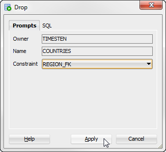

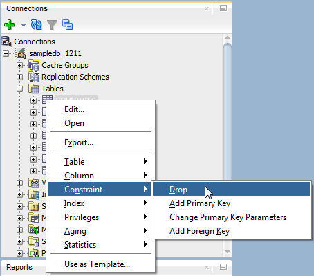

TimesTen表から制約を削除できます。SQL Developerのメイン・ページを開き、TimesTen接続が展開されていることを確認します。
表名を右クリックして「制約」を選択し、「削除」を選択します。
「削除」ダイアログが表示されます。「所有者」および「名前」フィールドは自動で入力され、編集できません。制約を選択する準備をします。
「制約」ドロップダウン・リストから削除する制約を選択します。
制約の削除に使用するSQL文を表示するには、「削除」ダイアログ・ボックスの「SQL」タブを選択します。
「適用」をクリックします。
制約が削除されたことを示す「確認」ダイアログ・ボックスが表示されます。
「OK」をクリックします。
制約は正常に削除されました。

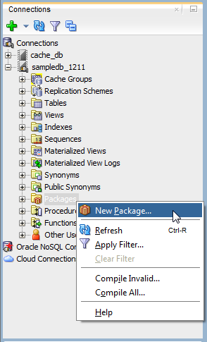

SQL Developerを使用して、TimesTenデータベースのPL/SQLパッケージを作成できます。
PL/SQLパッケージを作成するには、SQL Developerのメイン・ページを開き、TimesTen接続が展開されていることを確認します。

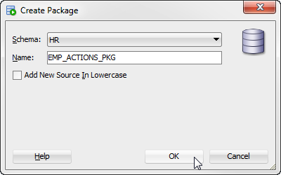

「パッケージ」オプションを右クリックし、「新規パッケージ」を選択します。
「パッケージの作成」ダイアログが表示されます。「スキーマ」ドロップダウン・リストを探します。
「スキーマ」ラベルが付いたドロップダウン・リストを展開し、PL/SQLパッケージを作成するスキーマを選択します。
「名前」テキスト・フィールドに、PL/SQLパッケージの名前を入力します。
オプションで、小文字のテキストで新規ソースを作成する場合は、「新規ソースを小文字で追加」チェック・ボックスを選択します。このオプションを選択すると、入力したテキストが大文字か小文字かに関係なく、小文字でテキストが入力されます。PL/SQLの実行では大文字と小文字が区別されないため、このオプションはパッケージ名の外観にのみ影響します。
「OK」をクリックします。
「パッケージの作成」ダイアログが閉じ、PL/SQLパッケージ・ワークシートが表示されます。PL/SQLパッケージ・ワークシートを探します。

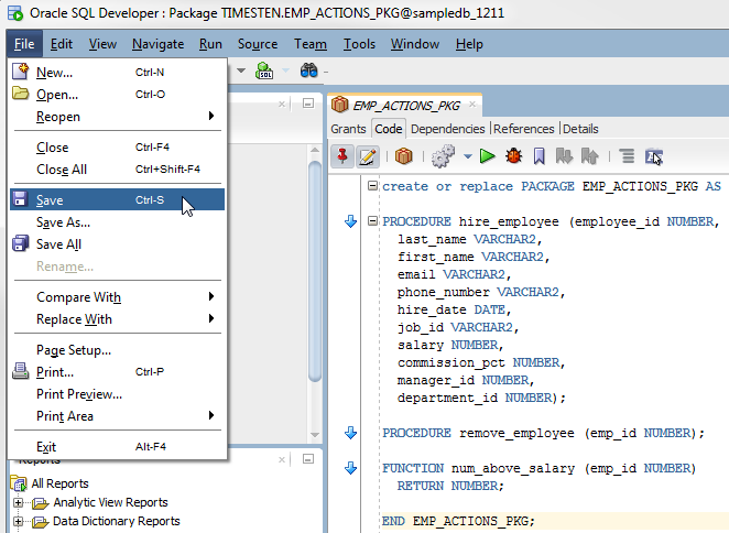

PL/SQLパッケージ・ワークシートで、PL/SQLパッケージを定義します。
PL/SQLパッケージの定義が終了したら、PL/SQLパッケージをコンパイルして保存できます。SQL Developerウィンドウの左上隅にある「ファイル」メニューを探します。
「File」メニューから、「Save」を選択します。
SQL Developerにより、PL/SQLパッケージがコンパイルされ、保存されます。PL/SQLパッケージ・ワークシートの下にある「メッセージ - ログ」領域で、コンパイル結果を確認します。コンパイル・エラーがある場合は、コンパイル・エラーをトラブルシューティングして修正します。その後、PL/SQLパッケージを再コンパイルして保存します。
PL/SQLパッケージが正常にコンパイルおよび保存されました。これで、PL/SQLパッケージの本体を指定する準備が整いました。

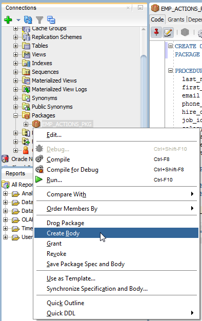

PL/SQLパッケージの本体を定義する前に、PL/SQLパッケージが定義されていることを確認してください。
PL/SQLパッケージの本体を定義するには、SQL Developerのメイン・ページを開き、TimesTen接続が展開されていることを確認します。
「パッケージ」ノードの左側にある「+」をクリックして、PL/SQLパッケージのリストを表示します。
PL/SQLパッケージの名前を右クリックして、「本体の作成」を選択します。
PL/SQLパッケージ本体のワークシートが表示されます。PL/SQLパッケージ本体のワークシートを探します。
PL/SQLパッケージ本体のワークシートで、PL/SQLパッケージの本体を定義します。

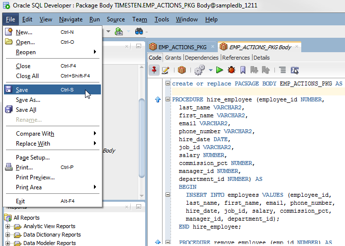

PL/SQLパッケージの本体の定義が終了したら、PL/SQLパッケージの本体をコンパイルして保存できます。SQL Developerウィンドウの左上隅にある「ファイル」メニューを探します。
SQL Developerにより、PL/SQLパッケージの本体がコンパイルされ、保存されます。PL/SQLパッケージ本体のワークシートの下にある「メッセージ - ログ」領域で、コンパイル結果を確認します。コンパイル・エラーがある場合は、コンパイル・エラーをトラブルシューティングして修正します。その後、PL/SQLパッケージを再コンパイルして保存します。
PL/SQLパッケージの本体が正常にコンパイルおよび保存されました。これで、PL/SQLパッケージを実行する準備が整いました。

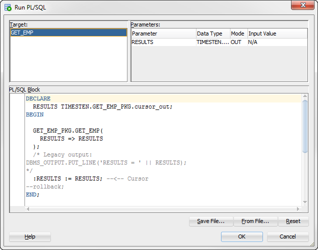

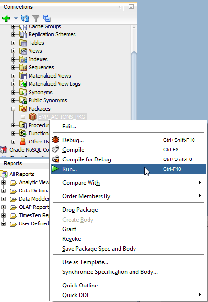

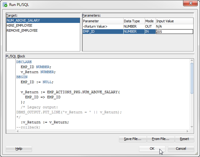

PL/SQLパッケージを実行するには、SQL Developerのメイン・ページを開き、TimesTen接続が展開されていることを確認します。
PL/SQLパッケージの名前を右クリックして、「実行」を選択します。
「PL/SQLの実行」ダイアログが表示されます。「PL/SQLの実行」ダイアログには、次の3つのペインがあります。
ターゲット: このペインには、PL/SQLパッケージのすべてのファンクションおよびプロシージャが表示されます。
パラメータ: このペインには、選択したファンクションまたはプロシージャのパラメータのリストが表示されます。
PL/SQLブロック: このペインには、選択したファンクションまたはプロシージャを実行するためにSQL Developerによって生成されるPL/SQLコードが表示されます。
「ターゲット」ペインで、実行するファンクションまたはプロシージャを探します。
「ターゲット」ペインで、実行するファンクションまたはプロシージャを選択します。
「パラメータ」ペインと「PL/SQLブロック」ペインは、選択したファンクションまたはプロシージャに関連する情報で更新されます。
「パラメータ」ペインで、INモードとしてマークされたすべてのパラメータの値を入力します。
PL/SQLブロックで、PL/SQLコードを確認し、PL/SQLファンクションまたはプロシージャの実行に必要な変更を加えます。
「OK」をクリックします。
TimesTenによって、PL/SQLプロシージャまたはファンクションが実行されます。SQL Developerのメイン・ページの下部にある「出力変数」タブを探します。
「出力変数」タブを選択します。
「出力変数」タブが表示されます。「出力変数」で、PL/SQLプロシージャまたはファンクションからの変数の結果を確認します。
PL/SQLパッケージが正常に実行されました。

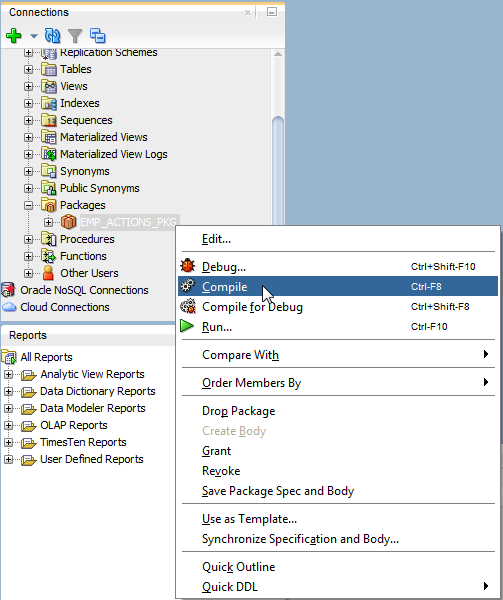

特定のPL/SQLパッケージをコンパイルするには、SQL Developerのメイン・ページを開き、TimesTen接続が展開されていることを確認します。
PL/SQLパッケージの名前を右クリックして、「コンパイル」を選択します。
SQL Developerにより、PL/SQLパッケージの本体がコンパイルされ、保存されます。「メッセージ - ログ」領域で、コンパイル結果を確認します。コンパイル・エラーがある場合は、コンパイル・エラーをトラブルシューティングして修正します。その後、PL/SQLパッケージを再コンパイルして保存します。
PL/SQLパッケージが正常にコンパイルされました。

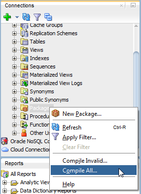

保存済のPL/SQLパッケージをすべてコンパイルするには、SQL Developerのメイン・ページを開き、TimesTen接続が展開されていることを確認します。
「パッケージ」オプションを右クリックし、「すべてコンパイル」を選択します。
「すべてコンパイル」ダイアログが表示されます。「適用」ボタンを探します。
「適用」をクリックします。
TimesTenによって、保存済のPL/SQLパッケージがすべてコンパイルされます。コンパイル結果およびTimesTenで発生したエラーを示す確認ダイアログが表示されます。
「OK」をクリックします。
保存済のPL/SQLパッケージがすべて正常にコンパイルされました。

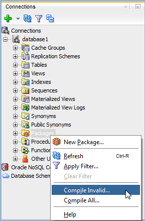

無効なPL/SQLパッケージをすべてコンパイルするには、SQL Developerのメイン・ページを開き、TimesTen接続が展開されていることを確認します。
「パッケージ」オプションを右クリックし、「無効をコンパイル」を選択します。
「無効をコンパイル」ダイアログが表示されます。「適用」ボタンを探します。
「適用」をクリックします。
TimesTenによって、無効なPL/SQLパッケージがすべてコンパイルされます。コンパイル結果およびTimesTenで発生したエラーを示す確認ダイアログが表示されます。
「OK」をクリックします。
無効なPL/SQLパッケージがすべて正常にコンパイルされました。

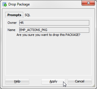

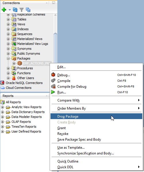

PL/SQLパッケージを削除するには、SQL Developerのメイン・ページを開き、TimesTen接続が展開されていることを確認します。
PL/SQLパッケージの名前を右クリックして、「パッケージの削除」を選択します。
「パッケージの削除」が表示されます。「所有者」フィールドと「名前」フィールドが、削除するPL/SQLパッケージの情報と一致することを確認します。「適用」ボタンを探します。
「適用」をクリックします。
TimesTenによってPL/SQLパッケージが削除され、SQL Developerから確認ダイアログが表示されます。
「OK」をクリックします。
確認ダイアログが閉じます。
PL/SQLパッケージが正常に削除されました。

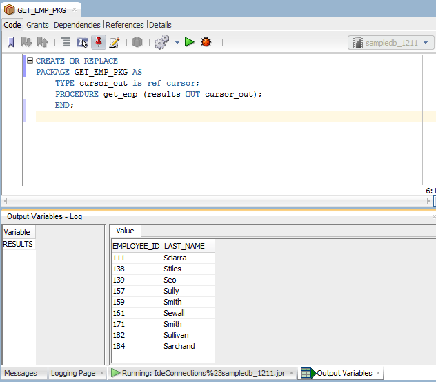

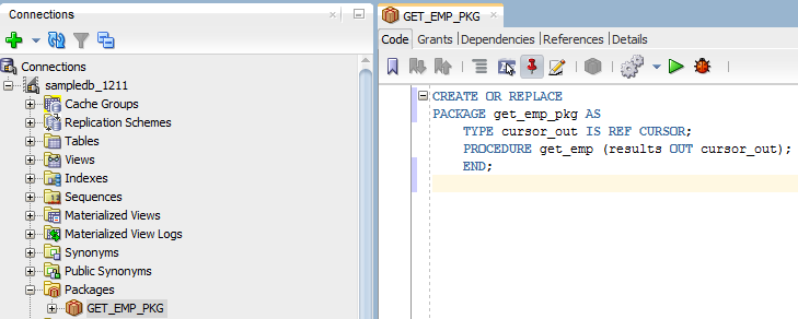

PL/SQLファンクション、プロシージャまたはパッケージでOUT
パラメータとしてREF CURSOR
を定義して、PL/SQLファンクション、プロシージャまたはパッケージをテストできます。REF CURSOR
を定義した後、PL/SQLファンクション、プロシージャまたはパッケージをコンパイルおよび実行します。「実行」ダイアログが表示され、「OK」を選択すると、実行の詳細が表示され、「出力変数」タブにファンクション、プロシージャまたはパッケージの実行からの出力が表示されます。
次の例では、get_emp_pkg
というパッケージを作成します。get_emp_pkg
パッケージは、OUT
パラメータとしてREF CURSOR
を定義し、OUT
パラメータとしてREF CURSOR
を使用するプロシージャを定義します。

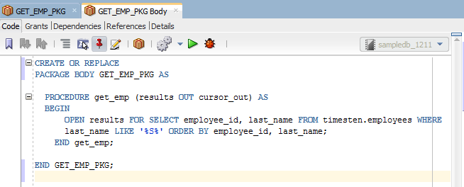

次に、プロシージャget_emp
を定義するパッケージ本体を作成します。プロシージャget_emp
は、REF CURSOR
変数を開き、employees表で問合せを実行します。
パッケージおよびパッケージ本体をコンパイルします。get_emp_pkg
を右クリックして、「実行」を選択します。「PL/SQLの実行」ダイアログが表示され、テスト・ラッパーを実行できます。「OK」を選択して、テスト・ラッパーを実行します。

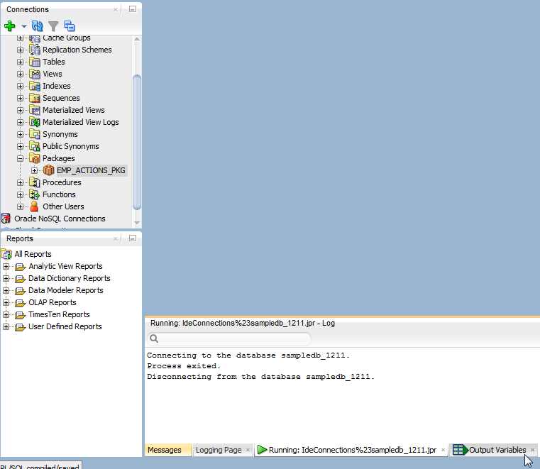

SQL Developerの下部には、次のタブが表示されます。
メッセージ: すべてのコンパイルのステータス、およびエラーが発生したかどうかが表示されます。
ロギング・ページ: 発生したエラーがすべて表示されます。
IdeConnections: 発生したエラーを含む実行ステータスを表示します。
出力変数: ファンクション、プロシージャまたはパッケージの実行結果を表示します。
図4-56に、get_emp_pkg
パッケージの実行の出力を示します。

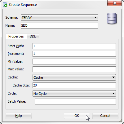

SQL Developerを使用して、TimesTenデータベースまたはTimesTen Scaleoutデータベースの順序を作成できます。

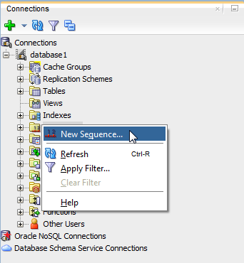

順序を作成するには、SQL Developerのメイン・ページを開き、TimesTen接続またはTimesTen Scaleout接続が展開されていることを確認します。
「順序」オプションを右クリックし、「新規順序」を選択します。
「順序の作成」ダイアログが表示されます。「スキーマ」ドロップダウン・リストを探します。
「スキーマ」ドロップダウン・リストから、順序の所有者を選択します。
「名前」テキスト・フィールドに、順序の名前を入力します。
「開始」テキスト・フィールドで、生成する最初の順序番号を指定します。
このフィールドを使用して、最小値より大きい値を初期値として昇順を開始するか、最大値よりも小さい値を初期値として降順を開始します。
「増分」テキスト・フィールドで、連続する番号間の増分値を指定します。
この値には、正または負の整数を指定できます。これは0にはできません。値が正の場合は、昇順になります。値が負の場合は、降順になります。デフォルト値は1です。
「最小値」テキスト・フィールドで、昇順の場合は最小値を指定し、降順の場合は最終値を指定します。
この値は、「開始」フィールドで指定した値以下である必要があります。デフォルトの最小値は1です。
「最大値」テキスト・フィールドで、昇順の場合は最大値を指定し、降順の場合は開始値を指定します。
この値は、「開始」フィールドで指定した値以上である必要があります。デフォルトの最大値は(263) -1で、これはBIGINT
データ型の最大値です。
この順序から番号をキャッシュする場合は、「キャッシュ」ドロップダウン・リストから「キャッシュ」
オプションを選択します。そうでない場合は、「キャッシュなし」
オプションを選択します。
オプションを選択した場合は、キャッシュ値テキスト・フィールドで、キャッシュする番号の範囲を指定します。
再起動が行われた場合、未使用のキャッシュされた番号は失われます。キャッシュ値に1を指定すると、順序が使用されるたびにデータベースが更新されます。キャッシュ値を大きくするほど、データベースの変更が減り、オーバーヘッドが少なくなります。デフォルト値は20です。
「サイクル」ドロップダウン・リストから、次のいずれかのオプションを選択します。
サイクル
: 順序番号ジェネレータは、最大値または最小値に達した後も番号を生成し続けます。
サイクルなし
: 順序番号ジェネレータは、最大値または最小値に達すると番号の生成を停止します。
デフォルトでは、順序は循環しません。昇順で番号が最大値に達すると、順序が折り返され、最小値から番号が生成されます。降順の場合は、最小値に到達すると、順序番号が折り返され、最大値から開始されます。
「バッチ値」テキスト・フィールドで、グリッドの各要素に格納される一意の順序値の範囲を定義します。デフォルト値は1000万です。このオプションは、TimesTen Scaleoutデータベースでのみ使用できます。
「OK」ボタンを探します。
注意: TimesTenまたはTimesTen Scaleoutで順序の作成に使用されるDDL文を確認するには、「DDL」タブをクリックします。 |
「OK」をクリックします。
「順序の作成」ダイアログが閉じ、TimesTenまたはTimesTen Scaleoutによって順序が作成されます。
順序が正常に作成されました。

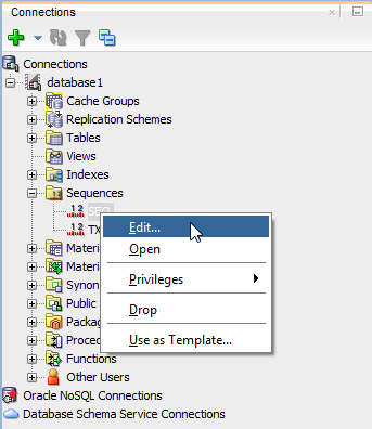

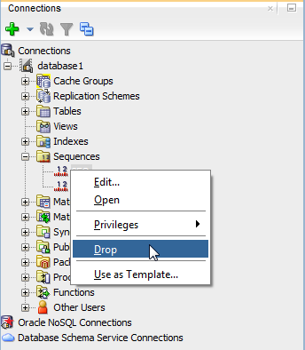

SQL Developerを使用して、TimesTenデータベースまたはTimesTen Scaleoutデータベースの順序を削除できます。
順序を削除するには、SQL Developerのメイン・ページを開き、TimesTen接続またはTimesTen Scaleout接続が展開されていることを確認します。
「順序」オプションを展開し、順序の名前を右クリックして、「削除」を選択します。
「削除」ダイアログが表示されます。「適用」ボタンを探します。
「適用」をクリックします。
「削除」ダイアログが閉じ、確認ダイアログが閉じます。「OK」ボタンを探します。
「OK」をクリックします。
確認ダイアログが閉じます。
データベースから順序が正常に削除されました。

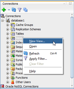

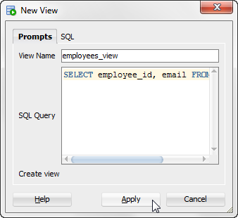

SQL Developerを使用して、TimesTenデータベースまたはTimesTen Scaleoutデータベースのビューを作成できます。
ビューを作成するには、SQL Developerのメイン・ページを開き、TimesTen接続またはTimesTen Scaleout接続が展開されていることを確認します。
「ビュー」オプションを右クリックして、「新規ビュー」を選択します。
「新規ビュー」ダイアログが表示されます。「ビュー名」テキスト・フィールドを探します。
「ビュー名」テキスト・フィールドに、ビューの名前を入力します。
「SQL」テキスト・フィールドに、ビューのSQL問合せを入力します。
「適用」をクリックします。
「新規ビュー」ダイアログが閉じ、確認ダイアログが表示されます。
「OK」をクリックします。
確認ダイアログが閉じ、TimesTenによってビューが作成されます。
ビューが正常に作成されました。

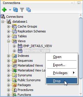

SQL Developerを使用して、TimesTenデータベースまたはTimesTen Scaleoutデータベースのビューを削除できます。
ビューを削除するには、SQL Developerのメイン・ページを開き、TimesTen接続またはTimesTen Scaleout接続が展開されていることを確認します。
「ビュー」オプションを展開し、ビューの名前を右クリックして、「削除」を選択します。
「適用」をクリックします。
「OK」をクリックします。
確認ダイアログが閉じます。
データベースからビューが正常に削除されました。

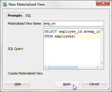

SQL Developerでは、TimesTenデータベースおよびTimesTen Scaleoutデータベースのマテリアライズド・ビューを操作できます。詳細は、『Oracle TimesTen In-Memory Databaseオペレーション・ガイド』のマテリアライズド・ビューの理解に関する項を参照してください。
この項は次の項目で構成されています。
SQL Developerを使用して、TimesTenデータベースまたはTimesTen Scaleoutデータベースのマテリアライズド・ビューを作成できます。

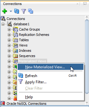

マテリアライズド・ビューを作成するには、SQL Developerのメイン・ページを開き、TimesTen接続またはTimesTen Scaleout接続が展開されていることを確認します。
「マテリアライズド・ビュー」オプションを右クリックして、「新規マテリアライズド・ビュー」を選択します。
「新規マテリアライズド・ビュー」ダイアログが表示されます。「マテリアライズド・ビュー名」テキスト・フィールドを探します。
「マテリアライズド・ビュー名」テキスト・フィールドに、ビューの名前を入力します。
「適用」をクリックします。
「新規マテリアライズド・ビュー」ダイアログが閉じ、確認ダイアログが表示されます。
「OK」をクリックします。
マテリアライズド・ビューが正常に作成されました。

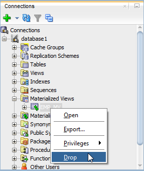

SQL Developerを使用して、TimesTenデータベースまたはTimesTen Scaleoutデータベースのマテリアライズド・ビューを削除できます。
「マテリアライズド・ビュー」オプションを展開し、マテリアライズド・ビューの名前を右クリックして、「削除」を選択します。
「適用」をクリックします。
「OK」をクリックします。
確認ダイアログが閉じます。
データベースからマテリアライズド・ビューが正常に削除されました。

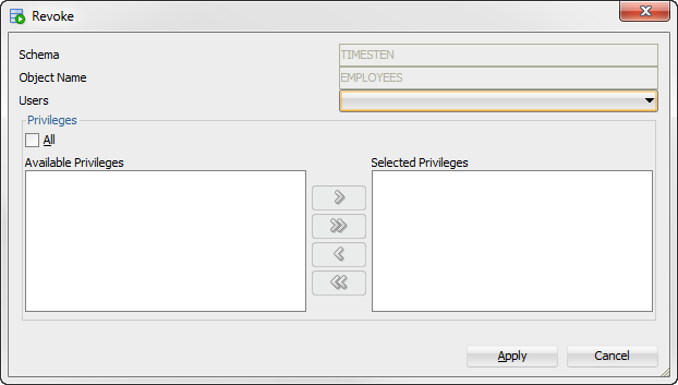

次のデータベース・オブジェクトに対し、権限の追加および取消しができます。
通常の表およびキャッシュ表
通常のビューおよびマテリアライズド・ビュー
順序
PL/SQLパッケージ、プロシージャおよびファンクション

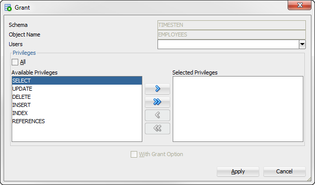

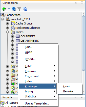

オブジェクトに権限を付与するには、オブジェクトの名前を右クリックして、「権限」→「付与」を選択します。
「付与」ダイアログ・ボックスの「ユーザー」ドロップダウン・メニューで、オブジェクトにオブジェクト権限を付与するユーザーを選択します。「権限」セクションで、「すべて」チェック・ボックスを選択するか、「>>」をクリックして、オブジェクトの使用可能なすべてのオブジェクト権限を選択したユーザーに付与します。それ以外の場合は、「使用可能な権限」リストから、選択したユーザーに付与する個々の権限を選択してから、「>」をクリックして、これらの権限を「選択した権限」リストに移動します。複数の権限を選択するには、[Ctrl]キーを押したまま必要な権限をクリックします。「適用」をクリックして、オブジェクトの選択されたオブジェクト権限を選択されたユーザーに付与します。
特定のオブジェクトタイプでは、使用できるオブジェクト権限のみが表示されます。たとえば、DELETE
、INDEX
、INSERT
、REFERENCES
、SELECT
およびUPDATE
権限を表に付与できます。ただし、マテリアライズド・ビューに付与できる権限は、INDEX
、REFERENCES
およびSELECT
権限のみです。
ADMIN
システム権限を持つユーザーまたはオブジェクトの所有者のみが、そのオブジェクトでオブジェクト権限を付与できます。
オブジェクトの各タイプで使用できる権限セットの詳細は、『Oracle TimesTen In-Memory Database SQLリファレンス』のオブジェクト権限に関する説明を参照してください。
オブジェクトから権限を取り消すには、オブジェクトの名前を右クリックして、「権限」→「取消」を選択します。図4-67「権限の付与および取消し」を参照してください。
「取消」ダイアログ・ボックスの「ユーザー」ドロップダウン・メニューで、オブジェクトからオブジェクト権限を取り消すユーザーを選択します。「権限」セクションで、「すべて」チェック・ボックスを選択するか、「>>」をクリックして、選択したユーザーから、オブジェクトに付与されたすべてのオブジェクト権限を取り消します。それ以外の場合は、「使用可能な権限」リストから、選択したユーザーから取り消す個々の権限を選択してから、「>」をクリックして、これらの権限を「選択した権限」リストに移動します。複数の権限を選択するには、[Ctrl]キーを押したまま必要な権限をクリックします。「適用」をクリックして、選択したユーザーから、オブジェクトの選択したオブジェクト権限を取り消します。
「ユーザー」ドロップダウン・メニューには、オブジェクトにオブジェクト権限を持つユーザーのみが表示されます。特定のユーザーでは、付与されたオブジェクト権限のみが表示されます。
ADMIN
システム権限を持つユーザーまたはオブジェクトの所有者のみが、オブジェクトからオブジェクト権限を取り消すことができます。
通常の表またはキャッシュ表、通常のビューまたはマテリアライズド・ビュー、順序またはPL/SQLパッケージ、プロシージャまたはファンクションなどの特定のオブジェクトのすべてのユーザーに付与されたオブジェクト権限を表示できます。
たとえば、通常の表に付与された権限を表示するには、ユーザーの「表」ノードの左側にある「+」をクリックして、そのユーザーが所有する表のリストを表示して、目的の表の名前をクリックします。
表のタブ内にある「権限」タブには、表に権限を持つユーザー、そのユーザーに付与された権限および権限を付与したユーザーが表示されます。
