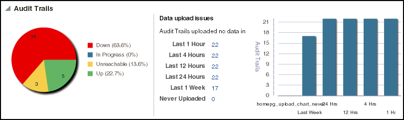

4.3.2 監査証跡
「Audit Vault Agent」リージョンと同様に、「監査証跡」(図4-3)リージョンには、Audit Vault and Database Firewallシステムのすべての監査証跡のステータス情報が表示されます。データ・アップロードの問題が存在してからの時間の長さを示します。
図4-3 「監査証跡」リージョン
監査証跡チャート
詳細レポート(監査証跡リスト)を表示するには、「Oracle Audit Vault and Database Firewall」メニューから「監査証跡」を選択するか、Oracle AVDFホームページで「監査証跡」タイトルをクリックします。

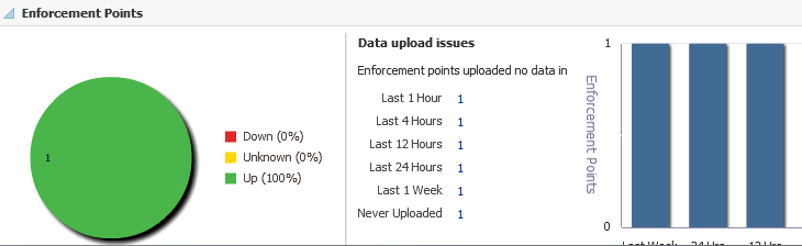

4.3.4 強制ポイント
このリージョン(図4-6)には、Audit Vault and Database Firewallシステム・データの強制ポイントの上位レベル・ステータスが表示されます。タイムスタンプは、強制ポイントがいつから問合せをスキャンしていないか(過去1時間から過去1週間)を示します。
図4-6 「強制ポイント」リージョン
強制ポイント・チャート
詳細レポート(強制ポイント・リスト)を表示するには、「Oracle Audit Vault and Database Firewall」メニューから「強制ポイント」を選択します。
