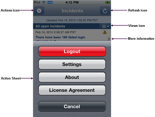

  1. 「ビュー」アイコン(現在のビューのタイトルの右にある3本の横線)をタップして、「ビュー」メニューを開きます。
  2. 目的のビューをタップします。右にあるチェック・マークによって、選択内容を確認できます。
  3. 「インシデント」をタップして、新しいビューを表示します。

  1. 詳細の表示中に、「アクション」をタップします。
  2. アクション・シートで「確認」をタップします。
    メッセージで、「詳細」画面の更新を確認します。
たとえば、問題がすでに確認またはクローズされていたり、問題を確認するための正しい権限が付与されていないなど、様々な理由で、「確認」アクションがアクション・シートに表示されない場合があることに注意してください。
