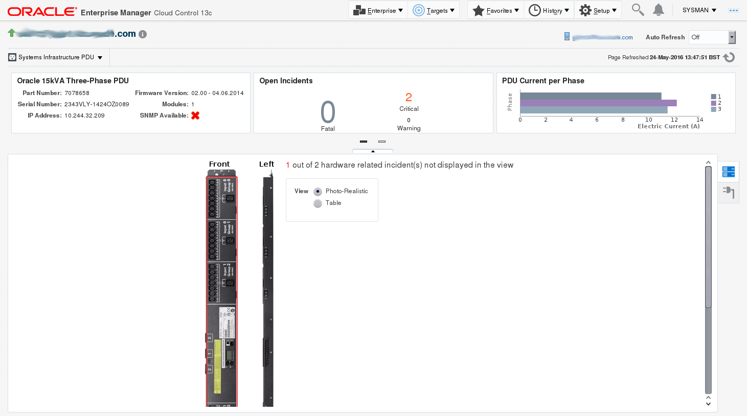

35.5 PDU情報の表示
PDU情報画面は2つの部分に分かれています。一番上の領域は、システムの概要を示すダッシュレットで構成されています。メイン領域には、PDUのより詳細な情報が表示されます。
第1シリーズの最初のダッシュレットには、PDUのサマリーが表示されます。PDUのモデル、部品番号、シリアル番号、IPアドレス、ファームウェア・バージョン、モジュール数およびPDUとのSNMP通信のステータスが表示されます。EMエージェントがSNMP使用してPDUと通信できる場合は緑のチェックマークが付き、できない場合は赤のバツ印が付きます。
第1シリーズの2番目のダッシュレットには、PDU上で中継されるすべてのオープン・インシデントが表示されます。特定の重大度のインシデントのリストを表示するには、表示された番号のいずれかをクリックします。
第1シリーズの3番目のダッシュレットには、PDUの電力使用量が表示されます。PDUの全モジュールのフェーズごとに、アンペア単位の電力(電流)のサマリーが表示されます。
第2シリーズの最初のダッシュレットには、PDUに対して行われた最後の構成変更が表示されます。最後のインシデントが発生した時刻も表示されます。
35.5.1 PDUの物理ビュー
PDUの物理ビューを表示するには、PDUのランディング・ページのメイン・セクションにある最初のタブをクリックします。PDUの物理ビューには、PDUの前面ビューと側面ビューが表示されます。PDUは1つ以上のモジュールで構成されています。いずれかのモジュールまたはPDU自体をクリックして、より詳細な情報を表示できます。
ビューのフォトリアリスティック表現と表形式の表現を切り替えることができます。
  • フォトリアリスティック・ビューにはPDUのリアルな写真が表示され、すべてのコンポーネントの詳細なグラフィックスが提供されます。
  • 表ビューは、物理ビューを表で表したもので、表示対象コンポーネントと最も重要な情報のリストが表示されます。
図35-3は、PDUの物理ビューの表示です。
図35-3 PDUの物理ビュー
PDUの物理ビュー
