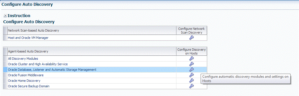

  1. 「設定」メニューから、「ターゲットの追加」「自動検出の構成」の順にクリックします。
  2. 自動検出の構成ページの「エージェントベースの自動検出」表で、「Oracleデータベース、リスナーおよび自動ストレージ管理」を選択します。
    自動検出の構成ページ

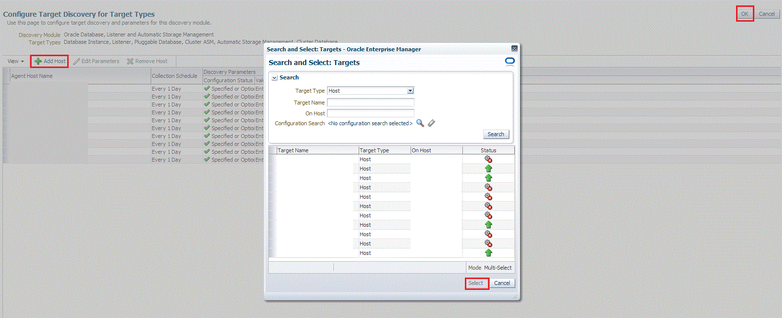

  3. ターゲットの検出の構成ページで、「ホストの追加」をクリックします。
    ターゲットの検出の構成ページ
  4. 「ターゲットの検索と選択」ダイアログ・ボックスで、構成するターゲットを選択し、「選択」をクリックします。
  5. 「パラメータの編集」をクリックすると、ターゲットのパラメータを編集できます。
    「OK」をクリックします。

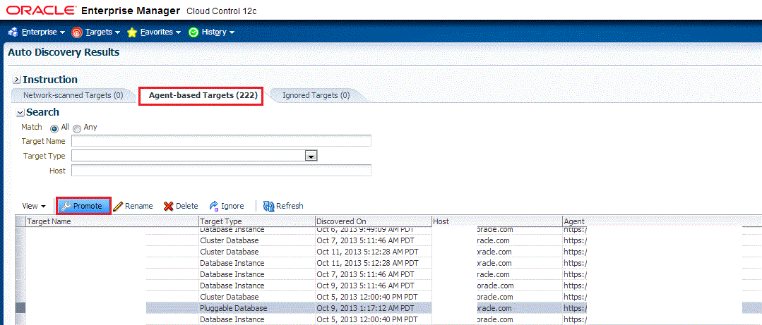

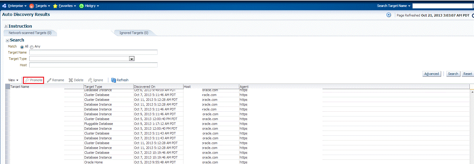

  1. 「設定」メニューから、「ターゲットの追加」「自動検出の結果」の順にクリックします。「エージェントベース・ターゲット」をクリックします。
  2. 昇格するデータベース・インスタンス・ターゲットを検索して選択し、「昇格」をクリックします。
    注意:
    アプリケーション・ルートPDBも検出できます。ただし、それらは明示的にアプリケーション・ルート・プラガブル・データベースとは表示されず、単に「プラガブル・データベース」と表示されます。
    PDBの自動検出の結果ページ

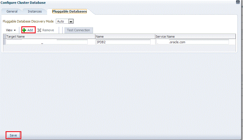

    「プラガブル・データベース」タブを選択し、「追加」または「削除」をクリックします。「保存」をクリックします。
    「プラガブル・データベースの構成」ダイアログ・ボックス
    Enterprise Managerは24時間ごとにバックグラウンド・ジョブを実行して、管理対象ホストに存在する、新しく作成されたPDBターゲットを自動的に検出して昇格します。特定のCDBターゲットに関連付けられているPDBターゲットに対するEnterprise Managerによる自動昇格操作ではなく、手動による昇格操作を行う場合は、ターゲットの昇格: 結果ページでCDBターゲットを選択して「構成」をクリックします。「プラガブル・データベース」タブを選択し、「プラガブル・データベースの検出モード」で「手動」を選択します。「保存」をクリックします。

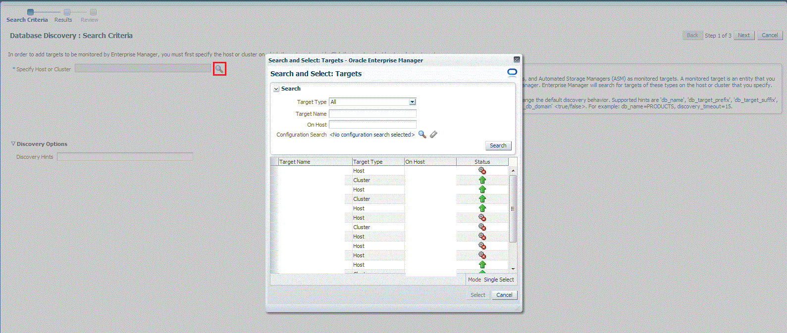

  5. データベース検出: 検索基準ページの「ホストまたはクラスタの指定」でCDBホストを指定します。
    「データベース検出: 検索基準」ページ
    選択したホストがクラスタのメンバーである場合、このページを使用して、PDBターゲットを、選択したホストでのみ検索するか、クラスタ内のすべてのホストで検索するかを指定することもできます。
    検索アイコンをクリックすると、「ターゲットの選択」ダイアログ・ボックスが表示されます。ターゲット名を指定するか、ターゲット表からターゲットを選択します。「ステータス」列の「フィルタ」矢印をクリックし、検索をフィルタリングして、すべての停止中のターゲットまたは稼働中のターゲットを検索できます。
    「構成検索」アイコンをクリックして検索を構成することもできます。CDBを選択してから、「選択」をクリックします。
    選択した現在のホストでのみプラガブル・データベース・ターゲットを検索するか、ホスト・ターゲットがメンバーとして属しているクラスタ内のすべてのホスト上で検索するかを選択するオプションが表示されます。
    このオプションにより、選択した現在のホストでのみPDBターゲットを検索する場合には、時間を節約することができます。

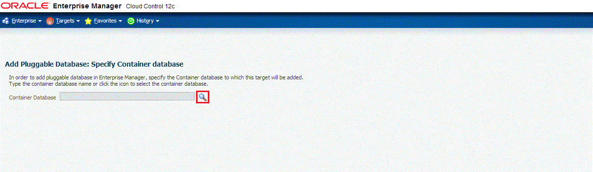

  4. 「プラガブル・データベースの追加: コンテナ・データベースの指定」ページで、CDBを指定するか、検索アイコンをクリックしてターゲットの追加先のCDBを選択します。
    「続行」をクリックします。
    CDBターゲットの指定

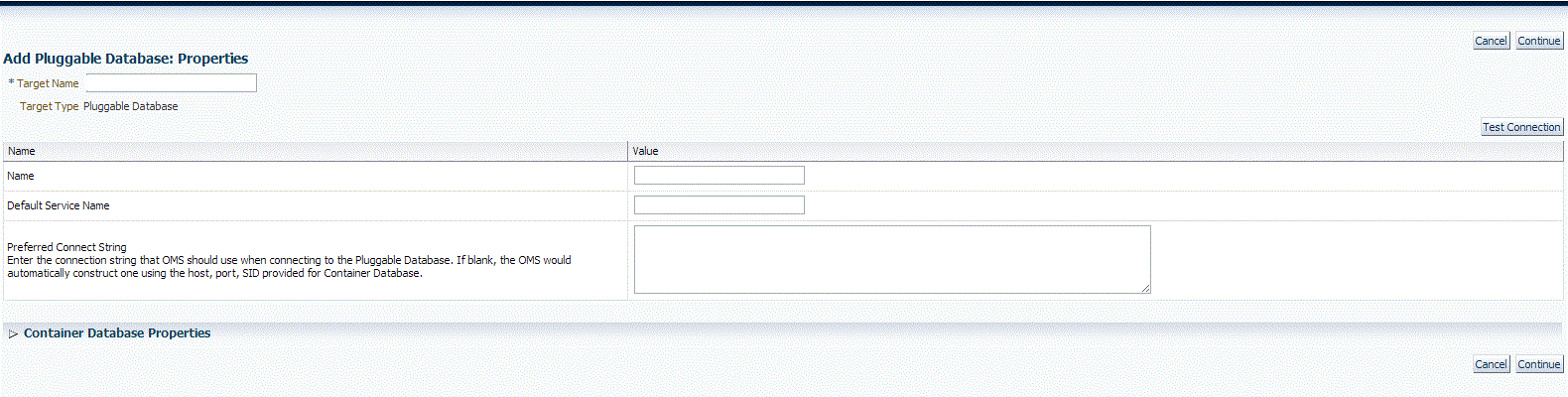

  5. プラガブル・データベースの追加: プロパティ・ページで、ターゲットの一意の名前、名前、デフォルト・サービス名および優先接続文字列を指定します。
    PDBターゲット・プロパティの追加ページ
    「コンテナ・データベース」セクションを展開して、CDBのプロパティを検証します。

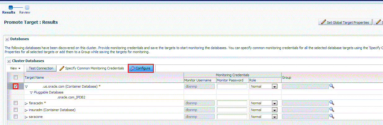

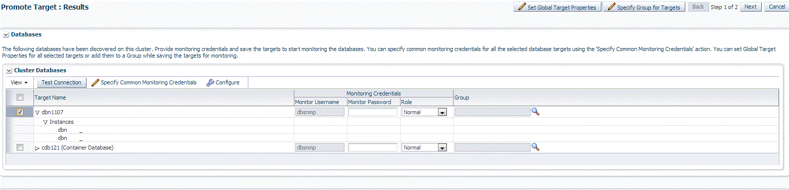

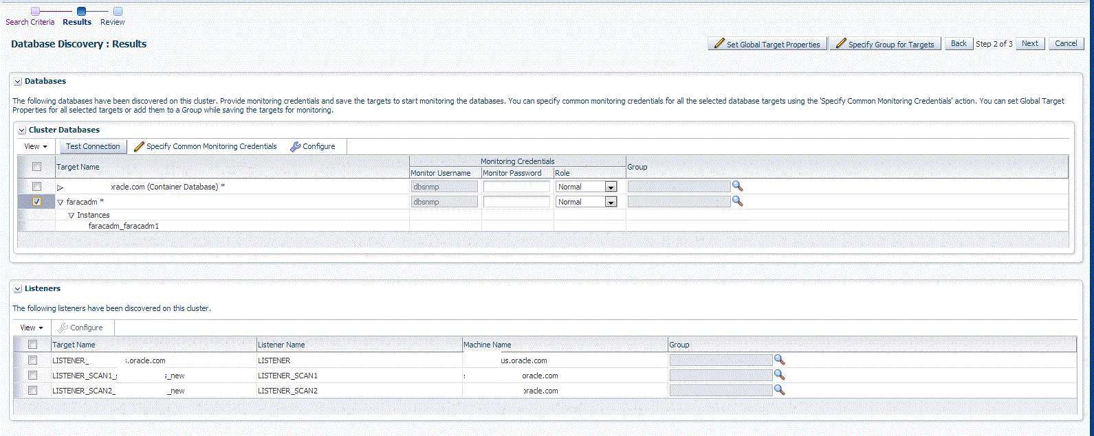

  2. ターゲットの昇格: 結果ページに、クラスタ上で検出されたデータベースが表示されます。データベースを選択します。
    ターゲットの昇格: 結果ページの「データベース」セクションの下にある、「クラスタ・データベース」セクションで、昇格するクラスタ・データベース・ターゲットを選択します。
    デフォルトでは、昇格するためにクラスタ・データベース・ターゲットを選択すると、それに関連付けられている、検出済のすべてのデータベース・インスタンス・ターゲットも昇格用に選択されます。昇格用に選択したデータベース・インスタンス・ターゲットのリストに対して追加または削除を行う必要がある場合、クラスタ・データベース・ターゲットを選択して「構成」をクリックします。「インスタンス」タブを選択し、「追加」または「削除」をクリックします。「保存」をクリックします。
    クラスタ・データベースの昇格ページ
  3. 「クラスタ・データベース」セクションで、選択したクラスタ・データベース・ターゲットのモニタリング資格証明(モニター・ユーザー名、モニター・パスワードおよびロール)を指定します。また、選択したターゲットをグループに追加する場合は、「グループ」の値を指定します。

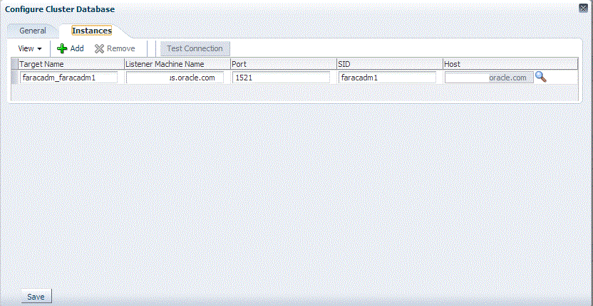

  5. データベース検出: 結果ページの「データベース」セクションの下にある、「クラスタ・データベース」セクションで、追加するクラスタ・データベース・ターゲットを選択します。
    クラスタ・データベース検出結果のページ
    「インスタンスの構成」ダイアログ・ボックス

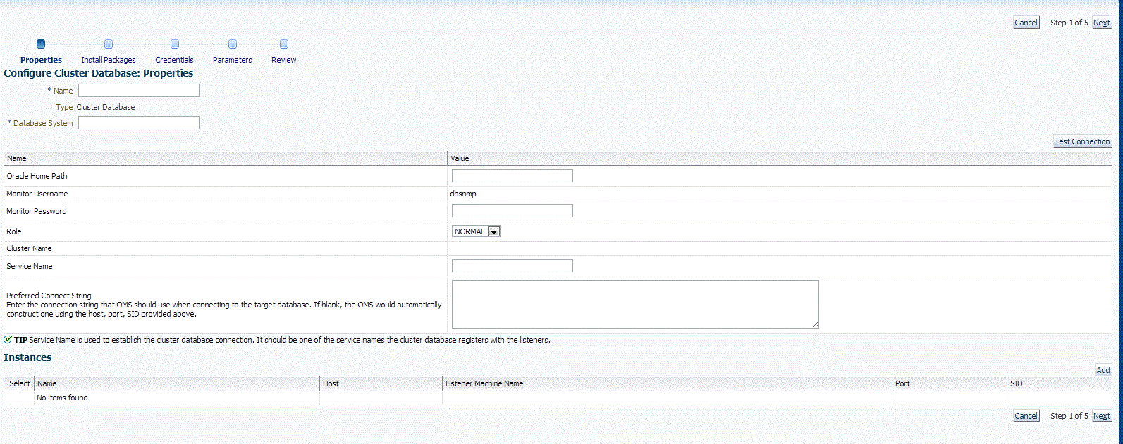

  4. クラスタ・データベースの構成: プロパティ・ページで、クラスタ・データベース・ターゲットの名前とデータベース・システム名を指定します。次に、ターゲットのすべてのプロパティ(Oracleホームのパス、モニタリング・ユーザー名とパスワード、ロール、リスナー・マシンの名前、ポート、データベースSID、優先接続文字列)を指定します。

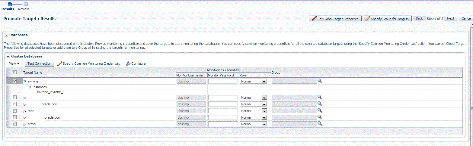

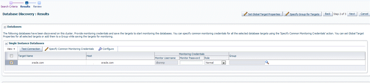

  2. ターゲットの昇格: 結果ページに、データベースが表示されます。データベース・インスタンスを選択します。
    ターゲットの昇格: 結果ページの「データベース」セクションの下にある、「単一インスタンス・データベース」セクションで、昇格する単一インスタンス・データベース・ターゲットを選択します。
    「ターゲットの昇格」ページ
  3. 選択した単一インスタンス・データベース・ターゲットのモニタリング資格証明(モニター・ユーザー名、モニター・パスワードおよびロール)を指定します。また、選択したターゲットをグループに追加する場合は、「グループ」の値を指定します。
    「ロール」で「標準」を指定する場合、ユーザー名はdbsnmpである必要があり、他のユーザー名は指定できません。ただし、「ロール」にSYSDBAを指定した場合は、任意のSYSDBAユーザーを指定できます。SYSDBAユーザーおよびdbsnmpユーザーのみが、ターゲット・モニタリングで必要な権限を持ちます。
  4. 「テスト接続」をクリックし、指定したモニタリング資格証明を使用して単一インスタンス・データベース・ターゲットへの接続をテストします。

  4. データベース検出: 検索基準ページで、単一インスタンス・データベース・ホストを指定するか、「ホストまたはクラスタの指定」検索アイコンをクリックしてクラスタを選択します。
    「データベース検出: 検索基準」ページ
    選択したホストがクラスタのメンバーである場合、このページを使用して、データベースを、選択したホストでのみ検索するか、クラスタ内のすべてのホストで検索するかを指定することもできます。
    「検索」アイコンをクリックすると、「ターゲットの選択」ダイアログ・ボックスが表示されます。ターゲット名を指定するかターゲット表からターゲットを選択します。「ステータス」列の「フィルタ」矢印をクリックし、検索をフィルタリングして、すべての停止中のターゲットまたは稼働中のターゲットを検索できます。
    「構成検索」アイコンをクリックして検索を構成することもできます。ホストを選択してから、「選択」をクリックします。
    選択した現在のホストでのみデータベース・ターゲットを検索するか、ホスト・ターゲットがメンバーとして属しているクラスタ内のすべてのホスト上で検索するかを選択するオプションが表示されます。
    このオプションにより、選択した現在のホストのみでデータベース・ターゲットを検索する場合には、時間を節約することができます。

  5. 「データベース検出: 結果」ページに、クラスタ上で検出されたデータベースが表示されます。データベースを選択します。
    「データベース検出: 結果」ページの「データベース」セクションの下にある、「単一インスタンス・データベース」セクションで、昇格する単一インスタンス・データベース・ターゲットを選択します。
    単一インスタンス・データベース検出結果のページ
  6. 選択した単一インスタンス・データベース・ターゲットのモニタリング資格証明(モニター・ユーザー名、モニター・パスワードおよびロール)を指定します。また、選択したターゲットをグループに追加する場合は、「グループ」の値を指定します。
  7. 「テスト接続」をクリックし、指定したモニタリング資格証明を使用して単一インスタンス・データベース・ターゲットへの接続をテストします。

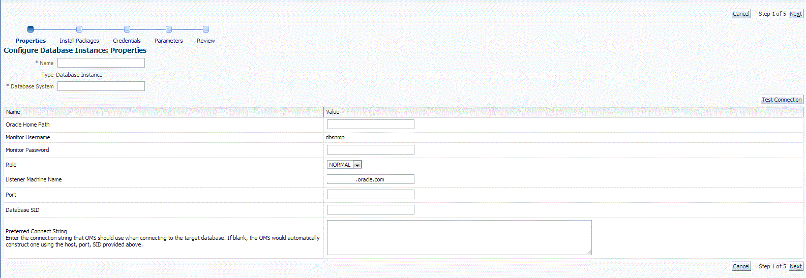

  6. データベース・インスタンスの構成: プロパティ・ページで、インスタンス・データベース・ターゲットの名前とデータベース・システム名を指定します。次に、ターゲットのすべてのプロパティ(Oracleホームのパス、モニタリング・ユーザー名とパスワード、ロール、リスナー・マシンの名前、ポート、データベースSID、優先接続文字列)を指定します。
    データベース・インスタンス・プロパティの構成
    「次」をクリックします。
  7. パッケージのインストール・ページ、資格証明ページおよびパラメータ・ページですべての必要な詳細情報を指定します。各ページで必要な情報を指定し、「確認」ページに到達するまで「次」をクリックします。

  1. 「設定」メニューから、「ターゲットの追加」「自動検出の結果」の順に選択します。
    結果表の「エージェントベース・ターゲット」タブから、モニタリングするために追加する検出済のクラスタ・ターゲットを選択し、「昇格」をクリックします。
    自動検出の結果ページ

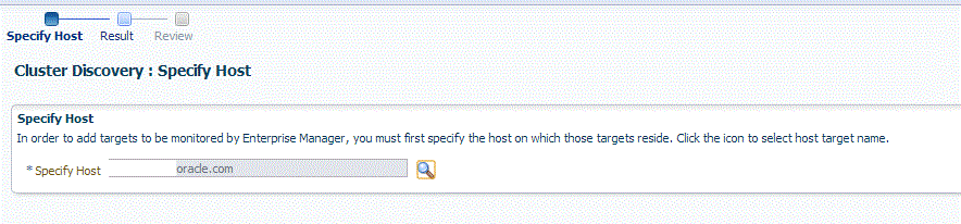

  4. クラスタの検出: ホストの指定ページで、クラスタ・ホストを指定するか、「ホストまたはクラスタの指定」検索アイコンをクリックしてクラスタを選択します。
    クラスタの検出: ホストの指定ページ
    選択したホストがクラスタのメンバーである場合、このページを使用して、クラスタを、選択したホストでのみ検索するか、クラスタ内のすべてのホストで検索するかを指定することもできます。

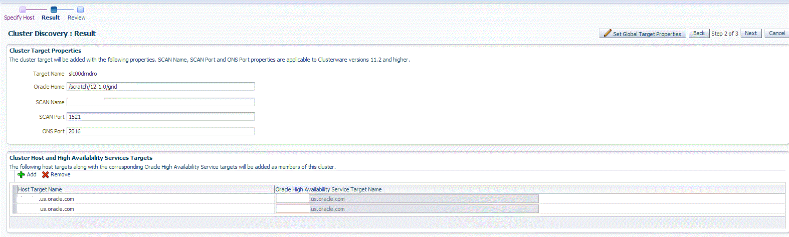

    クラスタの検出: 結果ページの「クラスタ・ターゲットのプロパティ」セクションで、クラスタのプロパティを検証します。
    クラスタの検出: 結果ページ
    ホストの追加または削除を行う必要がある場合、「クラスタ・ホストおよび高可用性サービス・ターゲット」セクションからホストを選択します。「追加」または「削除」をクリックします。

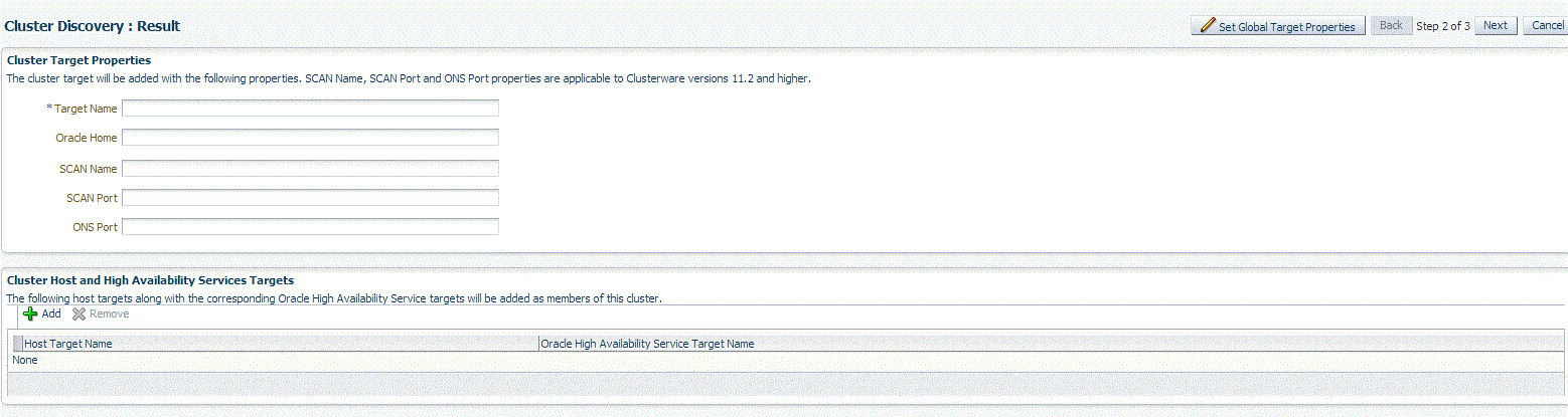

  6. クラスタの検出: 結果ページで、ターゲット名、Oracleホーム、SCAN名、SCANポートおよびONSポートを指定します。
    クラスタ・ターゲットのプロパティ・ページ
    注意:
    SCAN名、SCANポートおよびONSポートのプロパティは、クラスタウェアのバージョン11.2以上でのみ適用できます。
  7. さらに多くのホスト・ターゲットおよび高可用性サービス・ターゲットをクラスタに追加できます。「追加」をクリックしたときに特定のホストが表示されない場合、そのホストはすでに別のクラスタに属している可能性があります。
    注意:
    結果がなにも表示されない場合は、ターゲットの自動検出が無効になっています。自動検出を有効にするには、「データベース・ターゲットの自動検出の有効化」を参照してください。
    結果表の「エージェントベース・ターゲット」タブから、モニタリングするために追加する検出済の単一インスタンス高可用性サービス・ターゲットを選択し、「昇格」をクリックします。
    自動検出の結果ページ

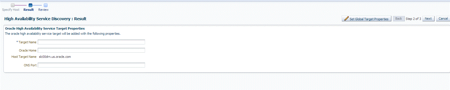

  6. 高可用性サービス: 結果ページで、ターゲットの名前、OracleホームおよびONSポートを指定します。
    HAS検出結果のページ
    ターゲットの昇格: 結果ページで選択したすべてのターゲットに対してグローバル・ターゲット・プロパティを指定するには、「グローバル・ターゲットのプロパティの設定」をクリックし、必要なプロパティを指定して、「OK」をクリックします。
    「次」をクリックします。

  1. Enterprise Managerページの「ターゲット」メニューから、「データベース」を選択します。
    「データベース」ページが表示されます。
  2. モニタリングを構成するデータベースを選択します。
    このデータベースの「データベース・ホーム」ページが表示されます。
  3. 「Oracle Database」メニューで、「ターゲット設定」メニューから「モニタリング構成」を選択します。
    「データベース・インスタンスの構成: プロパティ」ページが表示されます。
  4. 「データベース・インスタンスの構成: プロパティ」ページで、「接続プロトコル」フィールドまでスクロールし、次のドロップダウン・メニューの選択内容のいずれかから選択します。
    • TCP -- Enterprise Managerは、TCPプロトコルを使用してターゲット・モニタリング用のターゲット・データベースに接続します。ターゲット・データベースとEnterprise Manager OMS間のデータ通信は、ネットワークを介してクリアテキスト形式で発生します。
    • TCPS -- Enterprise Managerは、ターゲット・モニタリングにSecure Socket Layer(SSL)を介してターゲット・データベースTCPに接続します。この場合、クライアントは、サーバーの信頼できる証明書を使用してデータベース・サーバーを認証します。データは、Enterprise Managerと暗号化された形式のターゲット・データベース間のネットワークを介して通信します。
    • Kerberosを使用したサーバー認証を含むTCPS -- Enterprise Managerは、ターゲット・モニタリングにSecure Socket Layer(SSL)を介してターゲット・データベースTCPに接続します。この場合、クライアントは、Kerberos認証プロトコルを使用してデータベース・サーバーを認証します。データは、Enterprise Managerと暗号化された形式のターゲット・データベース間のネットワークを介して通信します。
  5. オプションで、「接続テスト」をクリックして接続プロトコルの変更がデータベースの接続に影響を与えるかどうかを決定して、接続をテストできます。
  6. 「次へ」をクリックして、「データベース・インスタンスの構成: 確認」ページに移動します。
  7. 「発行」をクリックして変更を適用します。
    データベース・ターゲットは選択したプロトコルを使用して接続します。
