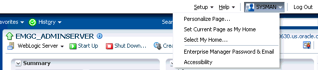

    • 「ログアウト」メニュー項目のすぐ左の現在ログインしているユーザーの名前を表示するメニュー項目から、「ページのパーソナライズ」を選択します。図26-1には、ユーザー名SYSMANのメニュー項目が表示されています。
      図26-1 「ページのパーソナライズ」メニュー
      「ページのパーソナライズ」メニュー。

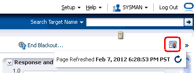

    • または、図26-2に示すように、ページの右側、「ページがリフレッシュされました」タイムスタンプのすぐ上に表示されている「ページのパーソナライズ」アイコンをクリックします。
      図26-2 「ページのパーソナライズ」アイコン
      ページのパーソナライズ・アイコンのスクリーンショット
