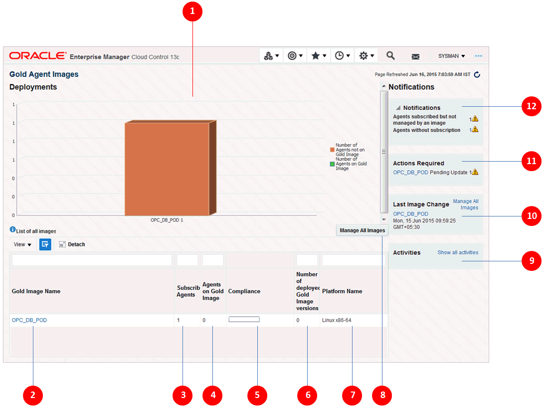

エージェント・ゴールド・イメージ・コンソールにアクセスするには、「設定」メニューで「Cloud Controlの管理」、「ゴールド・エージェント・イメージ」の順に選択します。
表11-1に、「ゴールド・エージェント・イメージ」コンソールの各部を説明します。
表11-1 「ゴールド・エージェント・イメージ」コンソールの説明
| 番号 | 説明 |
1 |
コンプライアンス・レベルを表す図。エージェント・ゴールド・イメージをサブスクライブしているすべての管理エージェントの中で、ゴールド・イメージによってデプロイまたは更新されている数と、まだゴールド・イメージによってデプロイまたは更新されていない数を示します。マウスをグラフに重ねると、管理エージェントの正確な数が表示されます。 |
2 |
エージェント・ゴールド・イメージの名前。 エージェント・ゴールド・イメージの詳細を表示するには、ゴールド・イメージをクリックします。「ゴールド・イメージ」ページに、そのゴールド・イメージに対して作成されたイメージ・バージョンの詳細が表示されます。また、ゴールド・イメージ・バージョンごとに、詳細、関連付けられたインスタンス・プロパティ、デプロイされているプラグインとパッチ、実行されたアクティビティ、構成されているステージングの場所が表示されます。 注意: 「ゴールド・イメージ」ページには、バージョン・ステータスが最新(アクティブ)または制限に設定されたゴールド・イメージ・バージョンのみが表示されます。他のステータスのゴールド・イメージ・バージョンは表示されません。ステータスにかかわらず特定のゴールド・イメージのすべてのゴールド・イメージ・バージョンを表示する場合は、エージェント・ゴールド・イメージ・ページで「イメージ・バージョンとサブスクリプションの管理」 をクリックします。「イメージの管理」ページで「バージョンとドラフト」タブをクリックします。 |
3 |
エージェント・ゴールド・イメージに関連付けられている(サブスクライブしている)管理エージェントの数。これには、ゴールド・イメージで更新されていない管理エージェントだけでなく、更新されていないがゴールド・イメージをサブスクライブしている管理エージェントも含まれます。 管理エージェントがゴールド・イメージをサブスクライブすることは、特定のイメージ・バージョンを使用して管理エージェントを更新するための前提条件です。 |
4 |
ゴールド・イメージをサブスクライブし、そのゴールド・イメージによって更新された管理エージェントの数。 |
5 |
最新のゴールド・イメージ・バージョンと一致する管理エージェントのパーセンテージ。 |
6 |
管理エージェントがサブスクライブしているゴールド・イメージ・バージョンの数。これには、管理エージェントがサブスクライブしている最新バージョンを含め、すべてのゴールド・イメージが含まれます。 |
7 |
エージェント・ゴールド・イメージが作成されるプラットフォーム。 |
8 |
エージェント・ゴールド・イメージを管理できます。ゴールド・イメージを作成、編集または削除できます。これまでに作成されたゴールド・イメージの詳細も表示できます。 |
9 |
エージェント・ゴールド・イメージ・アクティビティのリスト。たとえば、Enterprise Managerジョブ・システムに発行されたジョブ、それらのステータス、アクティビティの開始時刻や終了時刻など。 |
10 |
エージェント・ゴールド・イメージの名前と最終変更日時。 |
11 |
更新が保留されているエージェント・ゴールド・イメージのリスト。 |
12 |
エージェント・ゴールド・イメージに関連する通知のリスト。 |

縦棒グラフの下の表には、これまでに作成されたゴールド・イメージの詳細が表示されます。表11-11に詳細を示します。
表11-11 ゴールド・エージェント・イメージの詳細
| 列名 | 説明 |
ゴールド・イメージ名 |
エージェント・ゴールド・イメージの名前。 エージェント・ゴールド・イメージとそのバージョンの詳細を表示するには、ゴールド・イメージをクリックします。「ゴールド・エージェント・イメージ」ページに、そのゴールド・イメージに対して作成されたデプロイメントとイメージ・バージョンの詳細が表示されます。また、ゴールド・イメージ・バージョンごとに、詳細、関連付けられたインスタンス・プロパティ、デプロイされているプラグインとパッチ、実行されたアクティビティ、構成されているステージングの場所が表示されます。 注意: 「ゴールド・イメージ」ページには、バージョン・ステータスが最新(アクティブ)または制限に設定されたゴールド・イメージ・バージョンのみが表示されます。他のステータスのゴールド・イメージ・バージョンは表示されません。ステータスにかかわらず特定のゴールド・イメージのすべてのゴールド・イメージ・バージョンを表示する場合は、エージェント・ゴールド・イメージ・ページで「イメージ・バージョンとサブスクリプションの管理」をクリックします。「イメージの管理」ページで「バージョンとドラフト」タブをクリックします。 |
サブスクライブされたエージェント |
ゴールド・イメージ上のエージェント |
コンプライアンス |
デプロイされたゴールド・イメージのバージョンの数 |
プラットフォーム名 |
