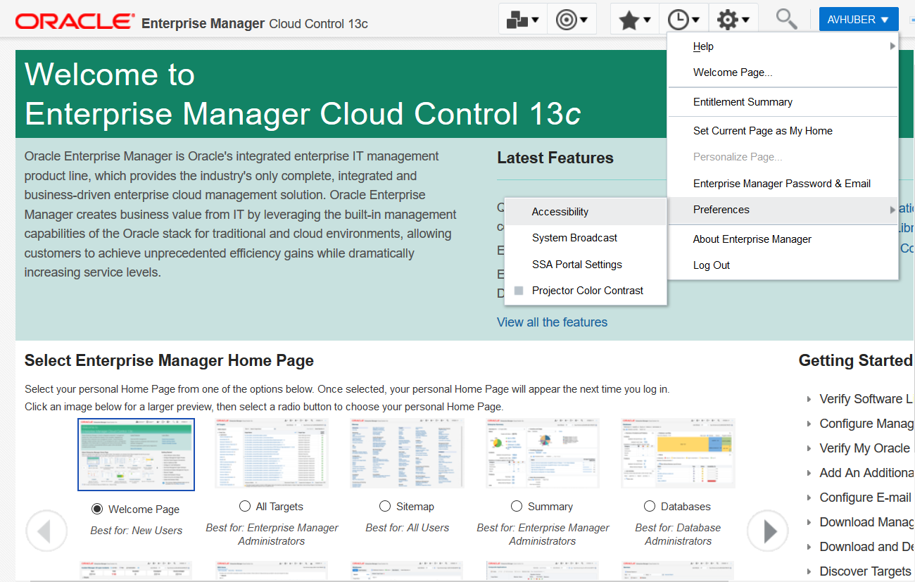

Cloud Controlコンソールへの最初のログイン時にアクセシビリティ・プリファレンスを選択しなかった場合でも、<user_name>メニューに移動し、「プリファレンス」を選択してから「アクセシビリティ」を選択することで、後からいつでもプリファレンスを指定できます。

  1. Cloud Controlのホームページで、<user_name>メニューから「Enterprise Managerバージョン情報」を選択します。
  2. 「Enterprise Managerバージョン情報」ダイアログ・ボックスで、「アクセシビリティ・プリファレンス - スクリーン・リーダーのサポート」「有効」に設定されていることを確認します。
  3. 「アクセシビリティ・プリファレンス - スクリーン・リーダーのサポート」「無効」に設定されている場合は、「Enterprise Managerのアクセシビリティ機能の有効化」に記載されている手順に従います。

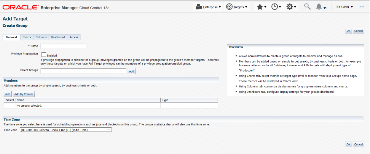

UIXの各ページでスクリーン・リーダーのサポートが有効になっていることを確認するには、次の手順に従います。
  1. Cloud Controlのホームページで、「設定」メニューから「ターゲットの追加」を選択し、次に「グループ」を選択します。
    「ターゲットの追加」ページが表示されます。
