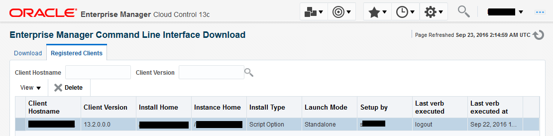

「登録されたクライアント」ページでは、すべてのEM CLIクライアントのインストールを示し、使用されていないインストールをクリーン・アップしたり削除できます。
このページの次の特長に注意してください。
登録されたクライアントはスーパー・ユーザーしか参照できません。
既存の登録されたクライアントは、ホスト名とバージョンから検索できます。
「登録されたクライアント」ページにアクセスし、その内容を表示する手順は次のとおりです。
Enterprise Manager Cloud Controlコンソールの「設定」メニューから「コマンドライン・インタフェース」を選択します。
「コマンドライン・インタフェース」タブが表示されます。次の図は、1つのクライアントが登録されているページです。
図3-1 登録されたクライアント・エントリ
表示する列を選択するには、「表示」ドロップダウンから「列」を選択し、「列の管理」を選択します。ポップアップされないようにする列を選択し、「OK」をクリックします。
列定義は次のとおりです。
クライアント・ホスト名: EM CLIがインストールされているクライアントのホスト名。
クライアント・バージョン: EM CLIクライアントのバージョン。
インストールのホーム: EM CLIクライアントがインストールされているディレクトリの完全なパス。
インスタンス・ホーム: EM CLIインスタンス・ホームのディレクトリの完全なパス。
インストール・タイプ: スタンドアロン、シェルまたはスクリプトが可能。
設定者: EM CLIを設定したOSユーザー。
自動ログイン: 有効または無効。
すべての証明書を信頼: 有効または無効。
設定時間: EM CLIが設定された時間。
最終同期時刻: sync Verbの最終実行時間。
最終ログイン時間: 最終ログインの時間。
最終ログイン・ユーザー: 最後にログインしたEnterprise Mangerユーザー。
EM URL Enterprise ManagerのURL。
