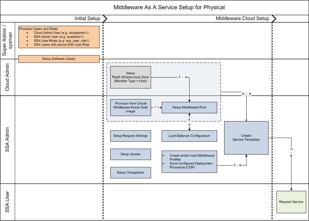

図36-1のダイアグラムは、WebLogicミドルウェア・セルフ・サービス・ポータルの設定に含まれる様々なエンティティの初期設定およびそれらの関連性を示しています。
図36-1 WebLogic as a Serviceの設定
MWaaSの設定(物理ホスト)
前提条件
WebLogic as a Serviceを設定するには、次の手順に従います。
  1. 1つ以上のPaaSインフラストラクチャ・ゾーンを設定します。詳細は、「PaaSインフラストラクチャ・ゾーンの作成」を参照してください。
  2. ミドルウェア・プールを作成します。「ミドルウェア・プールの作成」を参照してください。
  3. オプションで外部ロード・バランサを構成できます。「ロード・バランサ構成の作成」を参照してください。
  4. リクエスト設定を構成します。「リクエスト設定の構成」を参照してください。
  5. 各セルフ・サービス・ユーザー・ロールの割当て制限を定義します。「割当て制限の設定」を参照してください。

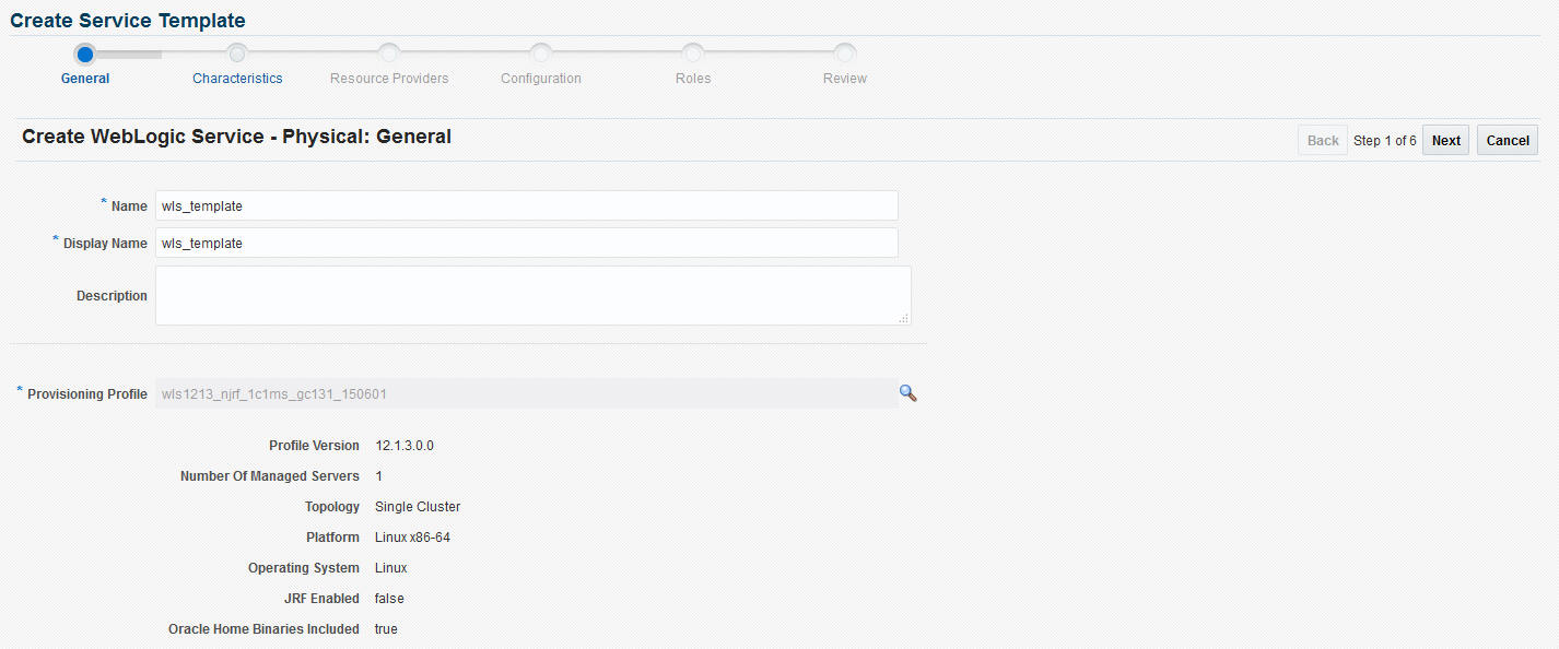

  6. サービス・テンプレートを作成します。選択した一連のゾーンで、サービスのインスタンスのプロビジョニングに使用可能なサービス・テンプレートを作成できます。「WebLogicサービス・テンプレートの作成」を参照してください。
  7. オプションで、チャージバック・サービスを構成できます。「チャージバックの構成」を参照してください。

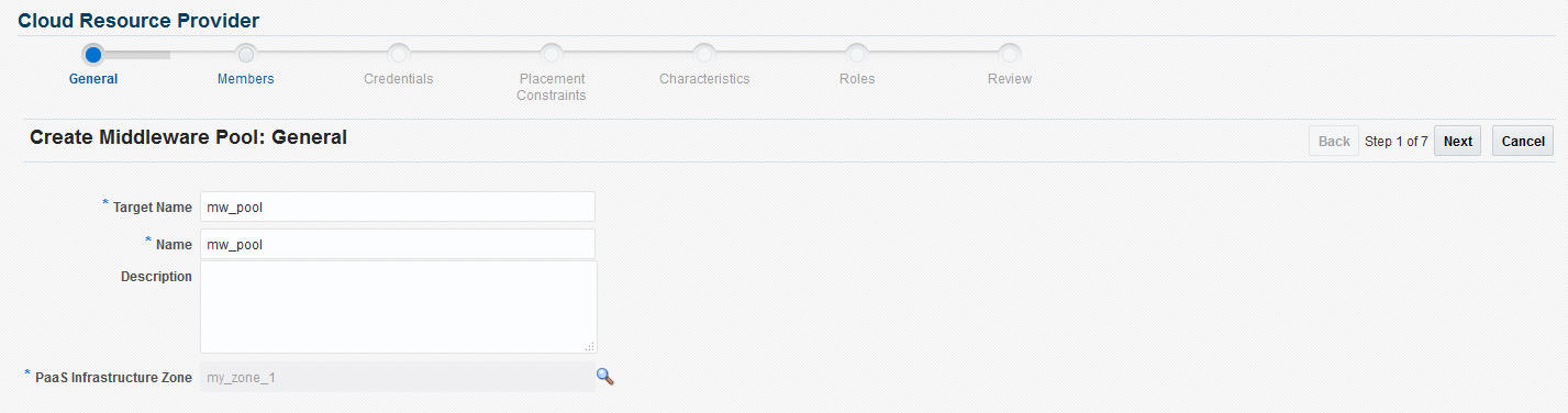

  6. 「作成」をクリックします。ミドルウェア・プールの作成: 一般ページが表示されます。ミドルウェア・プールの名前および説明を入力します。ミドルウェア・プールを作成するPaaSインフラストラクチャ・ゾーンを選択します。

    図36-2 ミドルウェア・プールの作成: 一般
    ソフトウェア・プールの作成: 一般

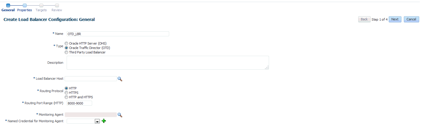

  5. 「作成」をクリックして、新規ロード・バランサ構成を作成します。
    図36-3 ロード・バランサ構成: 一般
    ロード・バランサ構成: 一般
  6. 次の詳細を入力します:
    • ロード・バランサ構成の名前。
    • 構成されるロード・バランサのタイプを選択します。これは、Oracle HTTP Server (OHS)、Oracle Traffic Director (OTD)またはサード・パーティのロード・バランサです。
    • OHSおよびOTDを使用する場合、ロード・バランサがインストールされるホストを選択します。これは、Enterprise Managerのモニター対象のホストである必要があります。OTDロード・バランサを使用する場合、ここでOTD 11g管理サーバーを入力する必要があります。
      注意: 別のサード・パーティのロード・バランサを使用する場合、そのロード・バランサをローカルまたはリモートで構成できるホストを選択します。
    • ルーティング・プロトコル(HTTPまたはHTTPS、あるいはその両方)とフリー・ルーティング・ポート範囲を指定します。
    • モニタリング・エージェント(管理エージェント)を選択し、名前付き資格証明を指定します。
    注意:
    • OTDとOHSでは、OTD/OHSロード・バランサ・インスタンスが実行されている同じホスト上にモニタリング・エージェントが存在する必要があります。サード・パーティのロード・バランサでは、ロード・バランサが構成されるホスト上にモニタリング・エージェントが存在する必要があります。
    • サード・パーティのロード・バランサでは、ロード・バランサが実行されている同じホスト上にモニタリング・エージェントは存在できません。この場合、カスタム・スクリプトを実行してサード・パーティのロード・バランサにアクセスしたりそれを構成できる、他のホストで使用可能な他の任意のモニタリング・エージェントを選択できます。

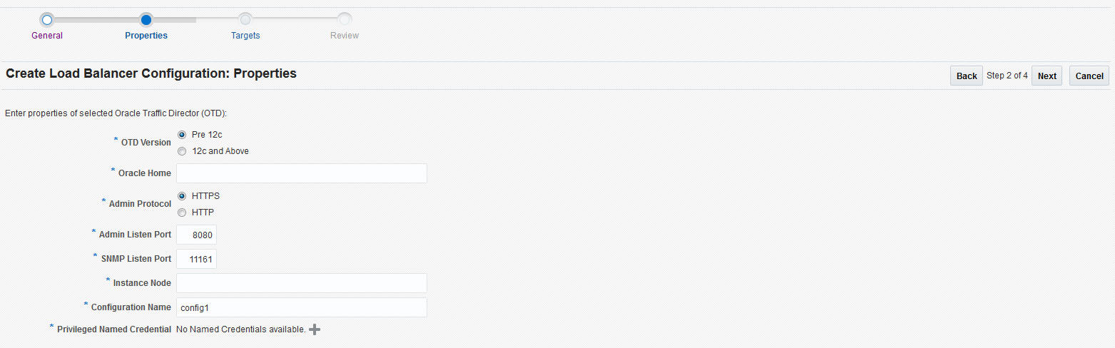

    • Oracle Traffic Director: 次のページが表示されます。
      図36-4 ロード・バランサ構成: プロパティ(Oracle Traffic Director - 12cより前))
      • Oracleホーム: Oracle Traffic Directorバイナリがインストールされているディレクトリ。
      • 管理プロトコル: リクエストを転送するために、Oracle Traffic Directorの管理サーバーで使用されるプロトコル(HTTPまたはHTTPS)を指定します。デフォルトでは、これはHTTPSです。
      • 管理リスニング・ポート: 管理サーバーのリスニング・ポート番号を指定します。
      • SNMPポート: Oracle Traffic Directorに構成されているSNMPポート。デフォルトのポート番号は11161です。
      • インスタンス・ノード: Oracle Traffic Directorインスタンス・ノード名を指定します。
      • 構成名: このフィールドはオプションであり、「ロード・バランサ構成: 一般」セクションの「ルーティング・プロトコル」としてHTTPSまたはHTTP_HTTPSを選択した場合のみ必須です。HTTP管理プロトコルを選択し、このフィールドで値を指定しない場合、「OTD構成名」がデフォルトでconfig1として作成されます。OTD構成がすでに作成済である場合、Enterprise Managerの管理対象ターゲットである必要があります。
        注意: HTTPプロトコルを選択する場合、OTD構成を手動で作成し、Enterprise Managerで管理対象ターゲットとして検出することをお薦めします。
      • 証明書名: このフィールドはオプションです。「ロード・バランサ構成: 一般」セクションの「ルーティング・プロトコル」としてHTTPSまたはHTTP_HTTPSを選択した場合、自己署名証明書の名前を入力します。
      • 仮想サーバー名: 仮想サーバーの名前。仮想サーバーが存在しない場合、ここで指定した名前の仮想サーバーが作成されます。このリリースでは、各仮想サーバーの構成でホスト・パターンは定義されていません。
      • 特権名前付き資格証明: 管理サーバーの名前付き資格証明を指定します。

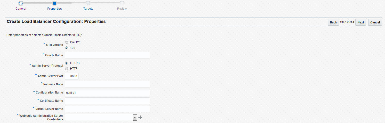

      「OTDバージョン」に12cを選択した場合、次のフィールドが表示されます。
      図36-5 ロード・バランサ構成: プロパティ(Oracle Traffic Director - 12c)
      次の詳細を入力します。
      • 管理サーバー・プロトコル: OTD 12c WebLogicドメインの管理サーバーで使用されるプロトコル(HTTPまたはHTTPS)を指定します。
      • 管理サーバー・ポート: OTD12c Weblogicドメイン管理サーバーのリスニング・ポート番号を指定します。
      • WebLogicマシン: OTDロード・バランサが構成されるホスト・マシン。
      • 構成名: このフィールドはオプションであり、HTTPSまたはHTTPおよびHTTPS管理プロトコルを選択した場合のみ必要です。HTTP管理プロトコルを選択し、このフィールドで値を指定しない場合、「OTD構成名」がデフォルトでconfig1として作成されます。OTD構成がすでに作成されている場合は、Enterprise Managerでターゲットとして検出される必要があります。
        注意:
        HTTPルーティング・プロトコルを選択した場合は、OTD構成を手動で作成して、Enterprise Managerの管理対象ターゲットとして検出されるようにすることをお薦めします。
      • 証明書名: このフィールドはオプションです。HTTPSまたはHTTPおよびHTTPS管理プロトコルを選択してある場合、作成した自己署名証明書の名前を入力します。
      • 仮想サーバー名: このフィールドはオプションであり、HTTPSまたはHTTPおよびHTTPS管理プロトコルを選択した場合のみ必要です。一意のIPアドレス(またはホスト名)とポートの組合せを提供するOracle Traffic Directorサーバー・インスタンス内の仮想サーバーの名前を入力し、これを通じてOracle Traffic Directorは1つ以上のドメインのリクエストを処理できます。
      • Weblogic管理サーバー資格証明: OTD 12c WebLogicドメイン管理サーバーの資格証明を入力します。

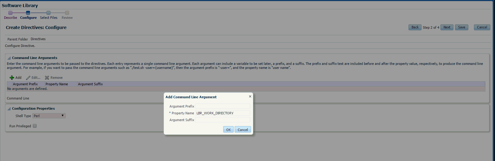

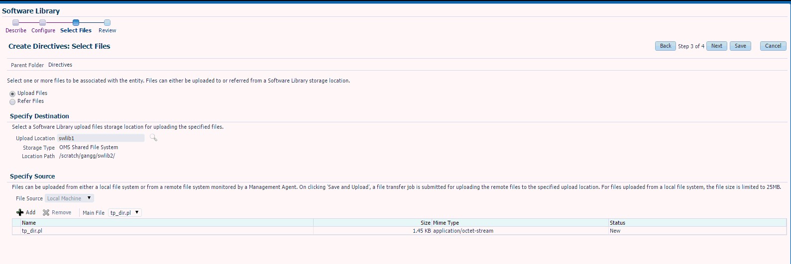

カスタム・スクリプトを使用して、ロード・バランサを構成できます。このスクリプトは、ソフトウェア・ライブラリにディレクティブとして存在する必要があります。ディレクティブは次のガイドラインに従う必要があります:
  • LBR_WORK_DIRECTORY: lbr.propertiesファイルのステージング先となるディレクトリを指定します。lbr.propertiesファイルに存在する名前/値ペアがカスタム・スクリプトにより抽出され、これらの値はロード・バランサの構成に使用されます。

  4. 「構成」ページで、「追加」をクリックして、ディレクティブを構成するために使用するコマンドライン引数を指定します。「コマンドライン引数の追加」ダイアログ・ボックスが表示されます。
  5. 「コマンドライン引数の追加」ダイアログ・ボックスで、「プロパティ名」フィールドにLBR_WORK_DIRECTORYを入力し、他の2つのフィールド(「引数の接頭辞」および「引数の接尾辞」フィールド)は空白のままにします。
    図36-6 「ソフトウェア・ライブラリ: 構成」ページ
  6. 「構成プロパティ」セクションで、スクリプトに定義されている「Bash」または「Perl」を選択します。「次へ」をクリックします。
  7. ファイルの選択ページで、エンティティに関連付ける1つ以上のファイルを選択できます。「ファイルのアップロード」を選択し、「アップロード場所」を選択します。
  8. 「ソースの指定」セクションで、「ローカル・マシン」を選択し、「追加」をクリックします。「ファイルの追加」ダイアログ・ボックスで、「参照」をクリックしてソースの場所からサード・パーティLBR構成スクリプト・ファイルを選択し、一意の名前を指定して「OK」をクリックします。
    図36-7 「ソフトウェア・ライブラリ: ファイルの選択」ページ
  9. 「確認」ページで、すべての詳細を確認して「保存とアップロード」をクリックし、ディレクティブを作成してそれをソフトウェア・ライブラリにアップロードします。
    これで、サード・パーティLBR構成スクリプトがディレクティブとしてソフトウェア・ライブラリに配置されました。このディレクティブは、ロード・バランサ構成の作成ページで、サード・パーティのディレクティブURNパラメータとして選択できます。ソフトウェア・ライブラリ・ディレクティブの作成の詳細は、『Enterprise Manager Cloud Control管理者ガイド』を参照してください。

WebLogicサービス・テンプレートを作成するには、次の手順に従います。
  1. EM_SSA_ADMINISTRATORロールを持つユーザーとして、Enterprise Managerにログインします。
  2. 「エンタープライズ」メニューから「クラウド」を選択し、「クラウド・ホーム」を選択します。クラウド・ホームページが表示されます。「Oracle Cloud」メニューで、「設定」を選択し、「はじめに」を選択します。
    注意:
    別のナビゲーション・パスを使用してこのページにアクセスすることもできます。「Oracleホーム」メニューから「サービス・テンプレート」を選択し、「作成」をクリックして「Weblogic」サービス・タイプを選択します。
  3. 「ミドルウェア・サービス・ファミリ」の横の「設定」リンクをクリックして、ドロップ・ダウン・リストから「Weblogic」サービス・タイプを選択します。
  4. 「サービス・テンプレート」リンクをクリックします。選択した一連のゾーンで、サービスのインスタンスのプロビジョニングに使用可能なサービス・テンプレートを作成できます。「作成」をクリックします。
  5. サービス・テンプレートの名前と説明を入力します。説明は一意で、作成するサービス・テンプレートのタイプに関する情報を指定する必要があります。
  6. 「プロビジョニング・プロファイル」フィールドで、「検索」アイコンをクリックしてWebLogicドメインのプロビジョニング・プロファイルを選択します。選択したWebLogicドメインのプロビジョニング・プロファイルには、次のいずれかを含めることができます。
    • 1つ以上のWebLogic Serverを持つ1つのクラスタ。このクラスタに対してWebLogicサーバーを追加または削除することで、スケールアップまたはスケールダウンできます。
    • 1つのWebLogic Server。この場合、「スケール・アップ」および「スケール・ダウン」オプションは使用できません。
    選択したプロファイルのプロファイル・バージョン、管理対象サーバー数、トポロジなどの詳細が表示されます。
    図36-8 WebLogicサービス・テンプレートの作成: 一般

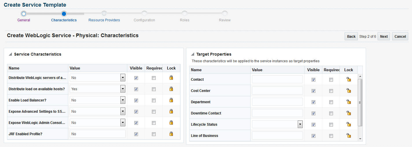

    図36-9 WebLogicサービス・テンプレートの作成: 特性
    「サービス特性」リージョンで、次を指定します。
    • 異なるExalogicラックからホストにサービス・インスタンスのWebLogic Serverを分散しますか。: サービス・インスタンスのWebLogic Serverが使用可能なExalogicラックで均一に分散される場合、「はい」を選択します。ホストを使用可能な最初のラックに配置する場合は、「いいえ」を選択します。
    • 使用可能なホストに負荷を分散させますか。: WebLogic Serverが使用可能なホストで均一に分散される場合、「はい」を選択します。「いいえ」を選択すると、最大許容数のサーバーが最初に使用可能なホストにプロビジョニングされ、その後で他のホストにプロビジョニングされます。
    • ロード・バランサの有効化: このサービス・テンプレートで作成されるすべてのサービス・インスタンスに対してロード・バランサ構成を有効にするには、「はい」を選択します。
      注意:
      「ロード・バランサの有効化」フィールドがサービス・テンプレートの新規作成: 構成ページで1に設定されている場合、「検索」をクリックすると、ロード・バランサ構成に関連付けられたミドルウェア・プールのみが表示されます。ミドルウェア・プールがロード・バランサが構成に関連付けられていない場合は、リストは空白になります。
    • SSAユーザーに拡張設定を公開しますか。: 「はい」に設定すると、セルフ・サービス・ユーザーは、オペレーティング・システム、他のSSAユーザーとのサービス・インスタンスの共有の有効化、モニタリング・テンプレート用のターゲット・プロパティの設定などの拡張オプションにアクセスできます。
    • WebLogic管理コンソールおよびFusion Middleware ControlをSSAユーザーに公開: 「はい」を選択すると、EM_SSA_USERロールを持つユーザーは、このサービス・テンプレートを使用して作成された各サービス・インスタンスについて、WebLogic管理コンソールおよびFusion Middleware Controlへのアクセス権を持ちます。
      注意:
      EM_SSA_USERがWebLogic ServerおよびFusion Middleware Controlコンソールを完全に制御する必要がある場合にのみ、このフィールドを「はい」に設定してください。EM_SSA_USERは、各コンソールからすべての構成の変更とライフサイクル管理操作を実行できるようになります。
    • JRF対応のプロファイルですか。: 選択されたプロファイルがJRFに対応しているかどうかを示します。WebLogic Server 12.1.2および12.1.3インスタンスで「はい」に設定すると、セルフ・サービス・ユーザーがサービスをリクエストするときにデータベース接続文字列とスキーマ・パスワードを求められます。
      セルフ・サービス・ユーザーは、DBaaS RMANバックアップ・オプションを使用してクローン化されたデータベース、またはDBaaS外でクローン化されてEnterprise Manager内で検出されたデータベースを使用できます。後者のオプションの場合、データベースの検出後に、データベース・ターゲットに対する表示権限をセルフ・サービス・ユーザーに付与する必要があります。
      JRF対応のプロファイルは、非JRF WebLogicドメインの作成には使用できません。このフィールドの値が「はい」に設定されている場合、値を変更しないことが推奨されます
  8. 「ターゲット・プロパティ」リージョンで、ターゲットのプロパティのタグ付けと識別に使用される特性を指定します。テンプレートから作成されたサービス・インスタンスには特性があります。

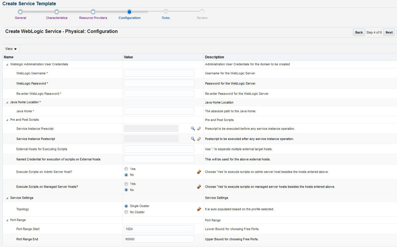

    図36-10 WebLogicテンプレートの作成: 構成
    次の詳細を入力します。
    • WebLogic管理者資格証明:
      • WebLogicユーザー名: Weblogic Serverにログインするユーザーの名前として8文字以上の値を入力します。これは必須フィールドです。
      • WebLogicパスワード: Weblogic Serverユーザーのパスワードとして8文字以上の値を入力します。これは必須フィールドです。
    • Javaホームの場所: Javaホームの絶対パスを指定します。このフィールドを指定する必要があるのは、前に選択した「WebLogicドメインのプロビジョニング・プロファイル」にミドルウェア・ホーム・バイナリが含まれる場合です。
    • 前処理および後処理スクリプト
      • サービス・インスタンスの前処理スクリプト: サービス・インスタンスの作成、削除、スケールアップまたはスケールダウンの前に実行する必要があるスクリプトを選択します。
      • サービス・インスタンスの後処理スクリプト: サービス・インスタンスの作成、削除、スケールアップまたはスケールダウンの後に実行する必要があるスクリプトを選択します。
      • スクリプト実行用の外部ホスト: これらのスクリプトを実行する必要がある外部ホストを指定します。
      • 外部ホストでスクリプトを実行するための名前付き資格証明: 外部ホストでスクリプトを実行するために必要な資格証明を指定します。
      • 管理サーバー・ホストでスクリプトを実行: スクリプトが管理サーバー・ホストで実行される場合、「はい」を選択します。
      • 管理対象サーバー・ホストでスクリプトを実行しますか。: スクリプトが管理対象サーバー・ホストで実行される場合、「はい」を選択します。
      注意:
      管理サーバー・ホストと管理対象サーバー・ホストでこれらのスクリプトを実行するためにはゾーン・レベルの資格証明が使用されます。
      スクリプトは、次のガイドラインを満たしている必要があります。
      • 作成するディレクティブはPERLディレクティブである必要があります。
      • INPUT_FILE_LOCATIONという名前の入力パラメータを定義する必要があります。
      • プロパティ・ファイルの場所のパスは、INPUT_FILE_LOCATIONパラメータで指定する必要があります。
      • プロパティ・ファイルには、サービス・インスタンスおよびドメインの情報が含まれています。
      サンプル・スクリプト・ファイル、プロパティ・ファイルおよび生成される出力については、「サンプル後処理スクリプト」を参照してください。
    • サービス設定:
      • トポロジ: このフィールドは、物理用ミドルウェア・サービス・テンプレートの作成: 一般ページで選択したプロファイルに基づいて自動的に設定されます。
    • ポート範囲(開始 - 終了): WebLogicサーバーのポート範囲を入力します。デフォルトの範囲の開始は1024で、範囲の終了は65000です。
    • 配置パラメータ:
      • インスタンス当たりのメモリー使用量: 追加のWebLogic Serverインスタンスのそれぞれに対して必要なメモリーを指定します。このパラメータは指定する必要があり(空白にはできません)、その値はプロファイルで指定された-Xmx値と一致する必要があります。たとえば、プロファイルで-Xmx512mを指定した場合、メモリーに必要な値に0.5を設定する必要があります。同様に、プロファイルの値が-Xmx1024mの場合、必要なメモリーの値は1となります。
      • インスタンス当たりのCPU使用率: 追加のWebLogic Serverインスタンスのそれぞれに対して必要なCPUを指定します。
    • サーバーの起動引数
      • 管理対象サーバーの起動引数: 管理対象サーバーを起動するために必要なメモリーおよびJava引数を指定します。これらの引数は、JVMサーバーのメモリー・サイズを制御し、同じプロファイルを持つ複数のテンプレートを作成するために使用します。たとえば、-Xms1280m -Xmx1280m -XX:PermSize=128m -XX:MaxPermSize=256m -Dweblogic.security.SSL.ignoreHostnameVerification=trueと指定できます。
        注意: 「SSAユーザーに拡張設定を公開しますか。」フラグが「True」に設定された場合、セルフ・サービス・ユーザーがサービスをリクエストするときにこれらの引数を変更できます。
    • リソース管理スクリプト・パラメータ
      • Resource Management Script: ミドルウェア・プールのサイズの増加または減少を可能にするリソースの動的管理用スクリプトを指定します。このスクリプトは、ソフトウェア・ライブラリにディレクティブとして存在する必要があります。
      • リソース管理スクリプト実行用のホスト: リソース・プロビジョニング・スクリプトを実行するホストを選択します。
      • ホストの名前付き資格証明: 選択したホストの名前付き資格証明を指定します。
  11. 「次へ」をクリックします。物理用ミドルウェア・サービス・テンプレートの作成: ロール・ページで「追加」をクリックし、このサービス・テンプレートを使用可能にするセルフ・サービス・ユーザー・ロールを選択します。選択したロールに属するすべてのユーザーが、このサービス・テンプレートを使用できます。
  12. 「次へ」をクリックします。物理用ミドルウェア・サービス・テンプレートの作成: 確認ページが表示されます。これまでに入力した情報を確認し、「発行」をクリックします。新しく作成されたサービス・テンプレートが、ミドルウェア・クラウド・セルフ・サービス・ポータルの設定: サービス・テンプレート・ページに表示されます。「サービス・テンプレート名」リンクをクリックして、追加の詳細を表示できます。
