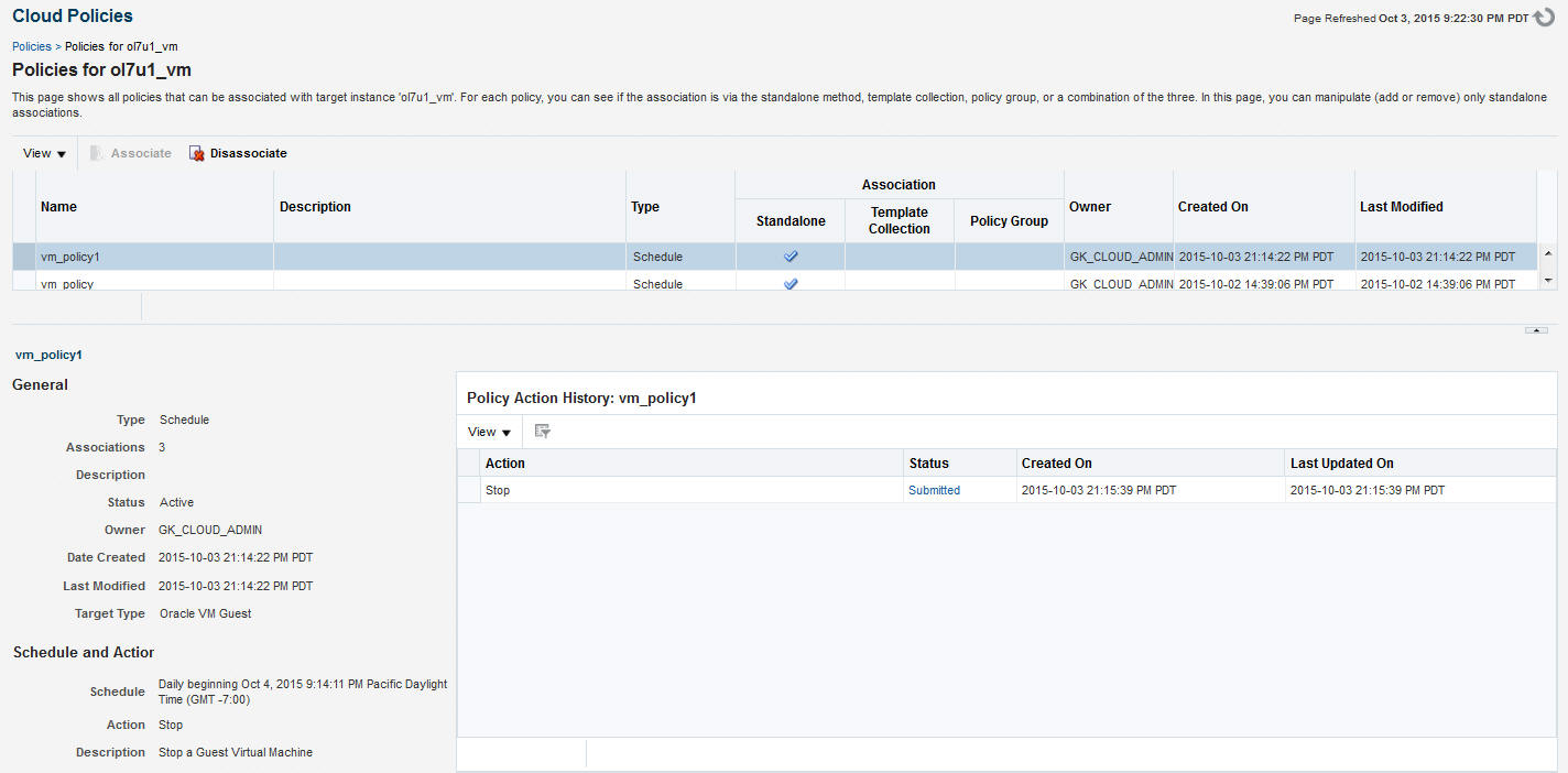

6.3 ターゲットのポリシーの表示
ターゲットをポリシーに関連付けると、ターゲットに関連付けることのできるすべてのポリシーをポリシー・ページで表示できます。
選択したターゲットに関連付けることができるポリシーを表示するには、次の手順に従います。
  1. クラウド・ポリシー・ページに移動します。
  2. リスト内のアクティブなポリシーのリストからポリシーを選択します。「アソシエーション」リージョンで、ターゲット・リンクをクリックしてターゲットのポリシー・ページにドリルダウンします。
    図6-2 ポリシー - ターゲット
    ポリシー - ターゲット
  3. 選択したターゲットに関連付けることができるすべてのポリシーが、このページにリストされます。各ポリシーには、定義されているポリシー・アソシエーションのタイプが表示されます。次のものがあります。
    • スタンドアロン
    • テンプレート・コレクション
    • ポリシー・グループ
    各ポリシーに対して、次の詳細が表示されます。
    • ポリシーの名前と説明。
    • ポリシーのタイプ(「スケジュール」または「パフォーマンス」)。
    • ポリシー・アソシエーションの方法。ポリシーは、スタンドアロン・アソシエーション、テンプレート・コレクション、ポリシー・グループ、またはこれら3つの組合せに関連付けることができます。
    • 「一般」セクションには、ポリシーのステータス、アソシエーションの数、ポリシーが作成された日付、およびポリシーのタイプなどの詳細が表示されます。
    • 「ポリシー・アクション履歴」リージョンには、このターゲットのアソシエーションの履歴が表示されます。

  4. アクティブなポリシーでは、次の操作を実行できます。
    • ポリシーを選択して「関連付け」をクリックし、ターゲットにポリシーを関連付けます。
    • すでに関連付けられているポリシーを選択し、「関連付けの解除」をクリックしてポリシーの関連付けを削除します。

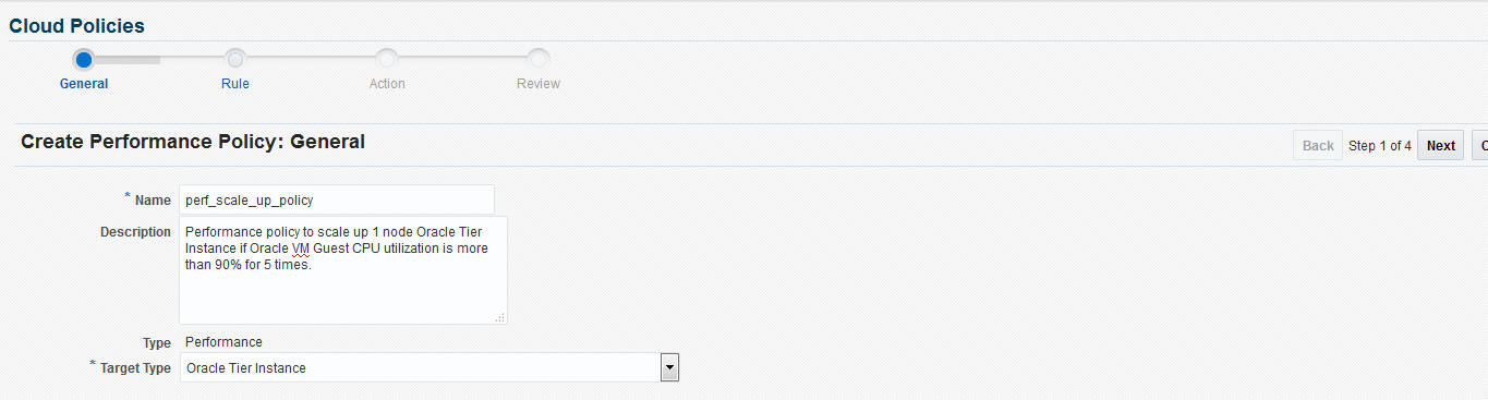

6.4 パフォーマンス・ポリシーの定義
パフォーマンス・ポリシーは、特定のターゲット・タイプやその関連ターゲットのパフォーマンス・メトリックに基づいて構成されます。メトリックに基づいたポリシーの条件およびルールを作成できます。
パフォーマンス・ポリシーを定義するには、次の手順に従います:
  1. ユーザー・ロールに応じて、メニュー・オプションを使用してインフラストラクチャ・ポリシー・ページに移動します。
  2. ポリシー・ホームページに、所有し、管理者権限を持つポリシーのリストが表示されます。
  3. 「作成」メニューから、「パフォーマンス・ポリシー」を選択します。
  4. 一般情報ページで、ポリシーの名前および説明を入力します。ポリシーを関連付けるターゲット・タイプを選択します。
    図6-3 パフォーマンス・ポリシーの作成 - 一般
    パフォーマンス・ポリシーの作成: 一般

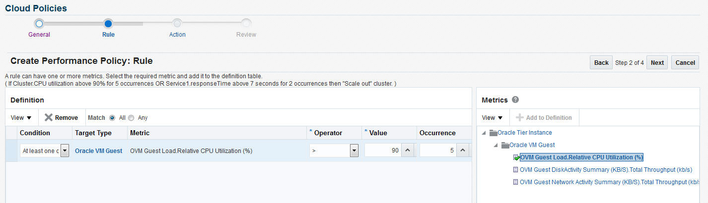

  5. 「次へ」をクリックします。ルール・ページで、右パネルからメトリックを選択して「定義に追加」をクリックするか、「メトリック」列から「定義」列にメトリックをドラッグ・アンド・ドロップします。条件、値および発生回数を指定します。「一致」ラジオ・ボタンで、次を選択できます。
    • すべて: ターゲットでポリシーが実行される前に、すべての条件が満たされる必要があります。
    • いずれか: ポリシーが実行される前に、いずれかの条件が満たされる必要があります。
    図6-4 パフォーマンス・ポリシーの作成 - ルール
    パフォーマンス・ポリシーの作成: ルール

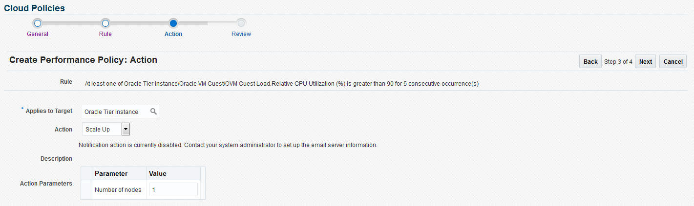

  6. 「次へ」をクリックします。ポリシー条件を満たした場合に実行するアクションを指定します。選択したターゲット・タイプに応じて、使用可能なアクションのリストが異なります。
    通知が無効化されている場合は、次のメッセージが表示されます。
    通知アクションは、現在無効になっています。電子メール・サーバーの情報を設定するには、システム管理者に連絡してください。
    図6-5 パフォーマンス・ポリシーの作成 - アクション
    パフォーマンス・ポリシーの作成: アクション
  7. ポリシーを確認し、「保存」をクリックして、このポリシーを定義し、ポリシー・ホームページに戻ります。

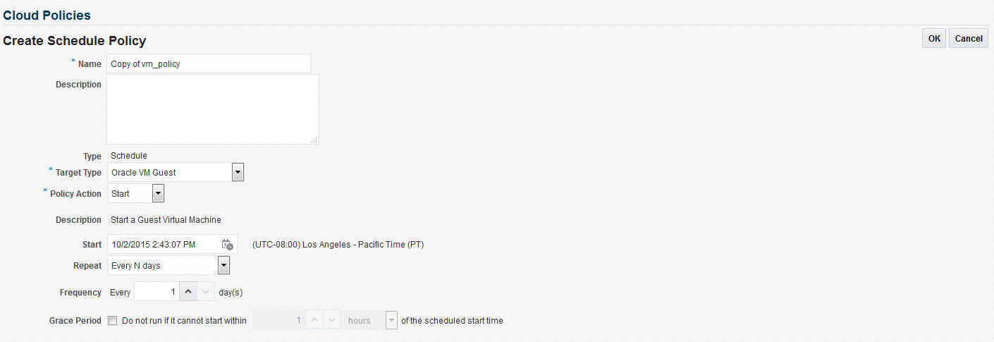

6.5 スケジュール・ベース・ポリシーの定義
ポリシーに基づくスケジュールは、事前定義済のスケジュールに基づいています。スケジュール・ベース・ポリシーを定義するには、次の手順に従います。
  2. ポリシー・ホームページで、所有し、管理者権限を持つポリシーのリストが表示されます。「作成」メニューから、「スケジュール・ポリシー」を選択します。
    図6-6 スケジュール・ポリシーの作成
    スケジュール・ポリシーの作成
  3. スケジュール・ポリシーの作成ページで、ポリシーの名前、説明、およびポリシーを関連付けるターゲット・タイプを入力します。
  4. ポリシーの猶予期間、頻度およびスケジュールを指定します。
  5. ポリシー条件が満たされると、選択したターゲットのスケジュールに従ってポリシーが実行されます。ポリシーが関連付けられたターゲット・タイプに応じて、使用可能なアクションのリストが異なります。
  6. 「保存」をクリックして、このポリシーを定義します。
    注意:
    ポリシーを定義したら、そのポリシーに1つ以上のターゲットを関連付けることができます。

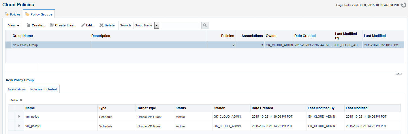

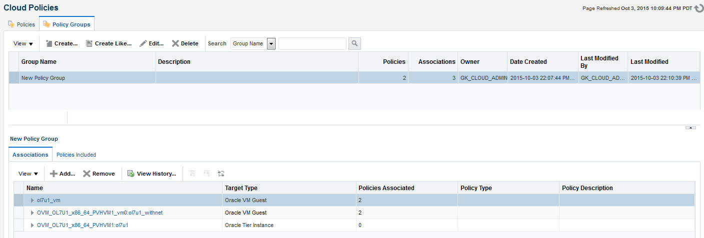

6.7 ポリシー・グループの表示
ポリシー・グループは、コンプライアンス・スコアを生成するためにまとめて適用し、評価できるポリシーの集まりです。ポリシー・グループを表示するには、次の手順に従います。
  1. EM_CLOUD_ADMINISTRATORロールを持つユーザーとしてEnterprise Managerにログインし、「エンタープライズ」メニューから「クラウド」「インフラストラクチャ・ポリシー」の順に選択します。
    注意:
    EM_SSA_USERロールを持つユーザーとしてログインしている場合は、「インフラストラクチャ・クラウド・セルフ・サービス・ポータル」の「ポリシー」タブをクリックします。
  2. クラウド・ポリシー・ページが表示されます。「ポリシー・グループ」タブをクリックします。
    図6-7 ポリシー・グループ
    ポリシー・グループの表示
  3. すでに定義されているポリシー・グループのリストが表示されます。次の操作を実行できます。
    • ポリシー・グループの作成: 「ポリシー・グループの作成」を参照してください。
    • 類似作成: ポリシー・グループを選択して「類似作成」をクリックし、既存ポリシー・グループのコピーを作成します。
    • 編集: ポリシー・グループを選択して「編集」をクリックし、「ポリシー・グループの編集」ウィザードを開始します。ポリシー・グループからポリシーを追加または削除できます。ポリシー・グループの名前は変更できません。
    • 削除: ポリシー・グループを選択して「削除」をクリックします。ポリシー・グループが削除されると、そのポリシー・グループに定義されたすべてのアソシエーションも削除されます。
      注意:
      作成済または権限があるポリシー・グループは編集または削除できます。
    • ポリシー・グループ・アソシエーションの作成: 「ポリシー・グループ」リージョンの「アソシエーション」タブをクリックし、選択したポリシー・グループに関連付けられているターゲットのリストを表示します。
      ポリシー・グループは、1つ以上のターゲットに関連付けることができます。「追加」をクリックします。「検索と選択: ターゲット」ウィンドウで、ターゲットを選択して「選択」をクリックし、ターゲットをポリシー・グループに関連付けます。1つ以上のターゲットをポリシー・グループに関連付けると、次の操作を実行できます。
      • ターゲットをクリックして、そのターゲットのポリシー・ページにドリルダウンします。「ターゲットのポリシーの表示」を参照してください。
      • ターゲットを選択して「履歴の表示」をクリックし、ポリシー・グループのアクションの履歴を表示します。
      • ターゲットを選択して「削除」をクリックし、ポリシー・グループ・アソシエーションを削除します。
    • ポリシーの表示: 「ポリシー・グループ」リージョンの「含まれるポリシー」タブをクリックし、ポリシー・グループに含まれるポリシーのリストを表示します。
      図6-8 ポリシー・グループ: 含まれるポリシー
      ポリシー・グループ: 含まれるポリシー

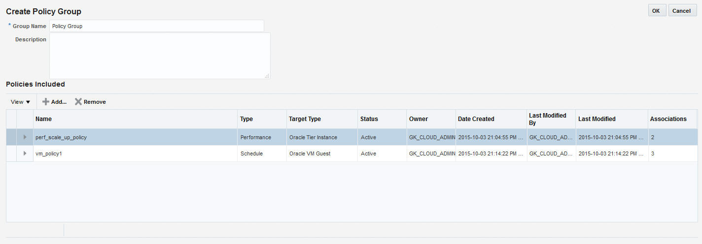

6.8 ポリシー・グループの作成
ポリシー・グループを定義するには、次の手順に従います:
  2. 「ポリシー・グループ」タブをクリックします。ポリシー・グループ・ページに、定義されているポリシー・グループのリストが表示されます。
  3. 「作成」をクリックします。ポリシー・グループの作成ページが表示されます。
    図6-9 ポリシー・グループ: 作成
    ポリシー・グループ: 作成
  4. 「追加」をクリックします。ポリシー・グループに追加できるポリシーのリストが表示されます。リストから1つ以上のポリシーを選択し、「選択」をクリックします。
  5. 選択したポリシーは、ポリシー・グループに追加されます。「OK」をクリックして、このポリシー・グループを保存します。
  6. 「OK」をクリックして、このポリシー・グループを保存します。

6.8.1.2 ゲスト仮想マシン起動ポリシーの作成
ゲスト仮想マシンを毎週月曜に起動するには、クラウド・ポリシー・ページに移動して、作成したばかりのポリシーを選択します。次の手順を実行します。
  1. 「類似作成」をクリックしてポリシーのコピーを作成します。
  2. クラウド・ポリシー・ページで、「作成」メニューから「スケジュール・ポリシー」を選択します。スケジュール・ポリシーの作成ページで次の詳細を入力します。
    • ポリシーの名前と説明を入力します。
    • ターゲット・タイプとして「Oracle VMゲスト」を選択します。
    • 「ポリシー・アクション」フィールドで「起動」を選択します。
    • 「起動」フィールドで、このポリシーを有効にする日時を指定します。
    • 「繰返し」フィールドで「特定の曜日」を選択し、「曜日」チェック・ボックスで「月曜」を選択します。
  3. 「OK」をクリックし、このポリシーを保存してクラウド・ポリシー・ページに戻ります。

  2. 「作成」メニューから、「スケジュール・ポリシー」を選択します。
  3. スケジュール・ポリシーの作成ページで、ポリシーの名前と説明を入力します。
  4. ターゲット・タイプとして「Oracle VMサーバー・プール」を選択します。
  5. 「ポリシー・アクション」フィールドから「DRSの有効化」または「DPMの有効化」を選択します。
  6. ポリシーのスケジュールと頻度を指定し、「OK」をクリックしてポリシーを保存します。
