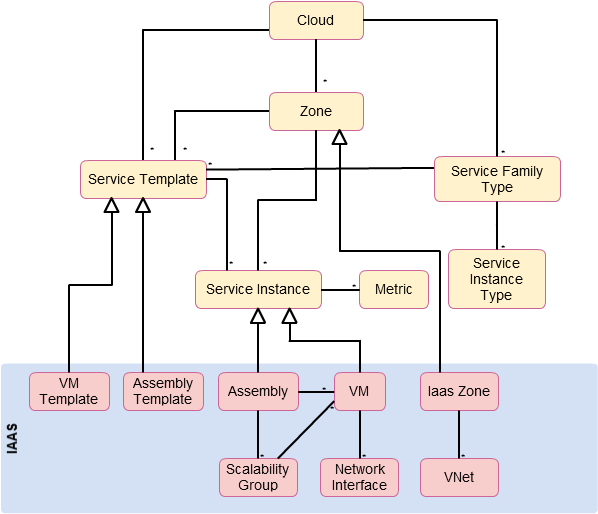

53.2 クラウドのリソースの概要
クラウドのリソース表現は、それぞれに名前と値があるフィールドで構成され、JavaScript Object Notation (JSON)ディクショナリを使用してエンコードされます。値には、RFC 4627に従ったJSON形式のリスト、ディクショナリ、数値または文字列リテラルを指定できます。
各クラウド・リソース・タイプは、それぞれ独自のインターネット・メディア・タイプを持ちます。メディア・タイプはapplication/oracle.com.cloud.common.Xxxxxxxx+jsonというパターンにする必要があり、各リソース・モデル固有のメディア・タイプが対応するセクション・ヘッダーに角カッコで囲まれて含められます。
クラウドのリソースは現在、共通サービス・エンティティで編成されており、特定のサービス(Infrastructure as a Serviceなど)が共通サービス・エンティティを拡張するリソースを提供しています(該当する場合)。次の図は、共通リソースとInfrastructure as a Service固有のリソースとのリソース・モデル関係を示しています。
図53-1 クラウドのリソース・モデル
クラウドのリソース・モデル
