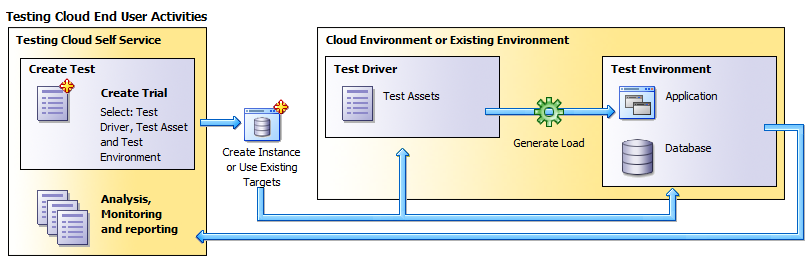

次のダイアグラムは、テスト実施者がTesting as a Serviceを使用する方法を示しています。
図67-1 クラウドのエンド・ユーザーのテスト・アクティビティ

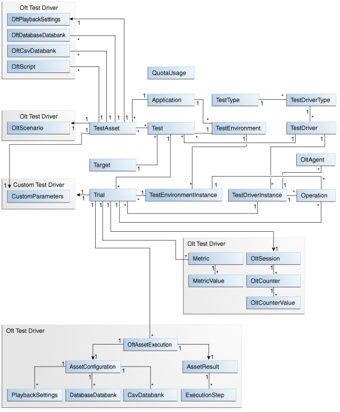

Testing as a Serviceを使用する目的は、テストを作成し、テストを使用して試行を実行することです。図67-2に、テストおよび試行を定義するために使用されるリソースを示します。
簡単に説明すると、次のようになります。
テスト・ドライバ・タイプは、テスト・アセットを定義するときに使用されます。
テスト・アセット、テスト環境、ターゲットおよびテスト・ドライバは、テストを定義するときに使用されます。
テスト、テスト環境インスタンスおよびテスト・ドライバ・インスタンスは、試行を定義するときに使用されます。
図67-2に、これらのリソースおよびそれらの関連を示します。
図67-2 TaaSリソース関連ダイアグラム
