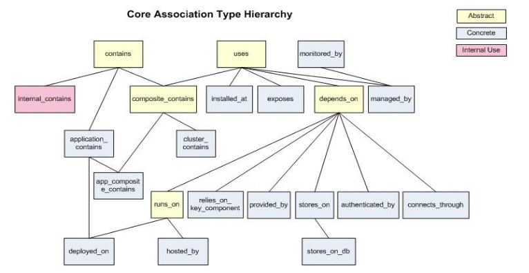

Enterprise Managerには、ほとんどのプラグイン開発者のニーズを満たすアソシエーション・タイプの共通セットが用意されています。プラグイン開発者はこれらのアソシエーション・タイプについてよく理解して使用する(該当する場合)ことをお薦めします。また、インテグレータおよびドキュメントの表を、アソシエーション・タイプおよびすべてのアソシエーション・タイプの使用状況(allowed_pairs)が記載されているドキュメントへのリンクで更新することをお薦めします。
図5-1に、コア・アソシエーション・タイプの階層を示します。
図5-1 コア・アソシエーション・タイプの階層
