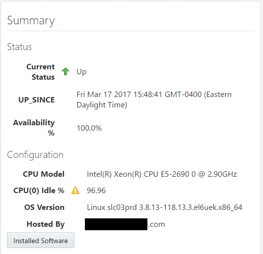

MPCUIフレームワークには、グリッド・スタイル・レイアウトを使用してUIに定義されているページ上にコンポーネントを簡単にレイアウトする方法があります。フレームワークには、ページ内でコンテンツ・コンテナを提供し、そのコンテンツの展開および折りたたみをサポートするリージョン・コンポーネントが含まれています。図8-1に、サマリー情報が表示されているリージョンを示します。
図8-1 「サマリー」リージョン

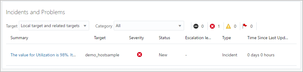

図8-2に、MPCUIフレームワークで提供される「問題」リージョンを示します。
図8-2 「問題」リージョン
ページ定義で次のようなエントリを1つ使用して、ユーザー・インタフェースで構築されるページにリージョンを追加できます。
  <mp-incident-region height="33%" width="100%"></mp-incident-region>

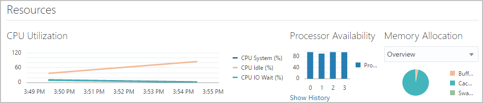

MPCUIでは、ユーザー・インタフェースにチャートおよび表を含めることをサポートしており、表示するメトリックまたはSQL文の実行結果を指定することで、それらのコンポーネントに表示するデータの選択機能を簡略化しています。サポートされるチャート・タイプには、円グラフ、棒グラフ、線グラフおよび面グラフがあります。
図8-3 「リソース」リージョン
