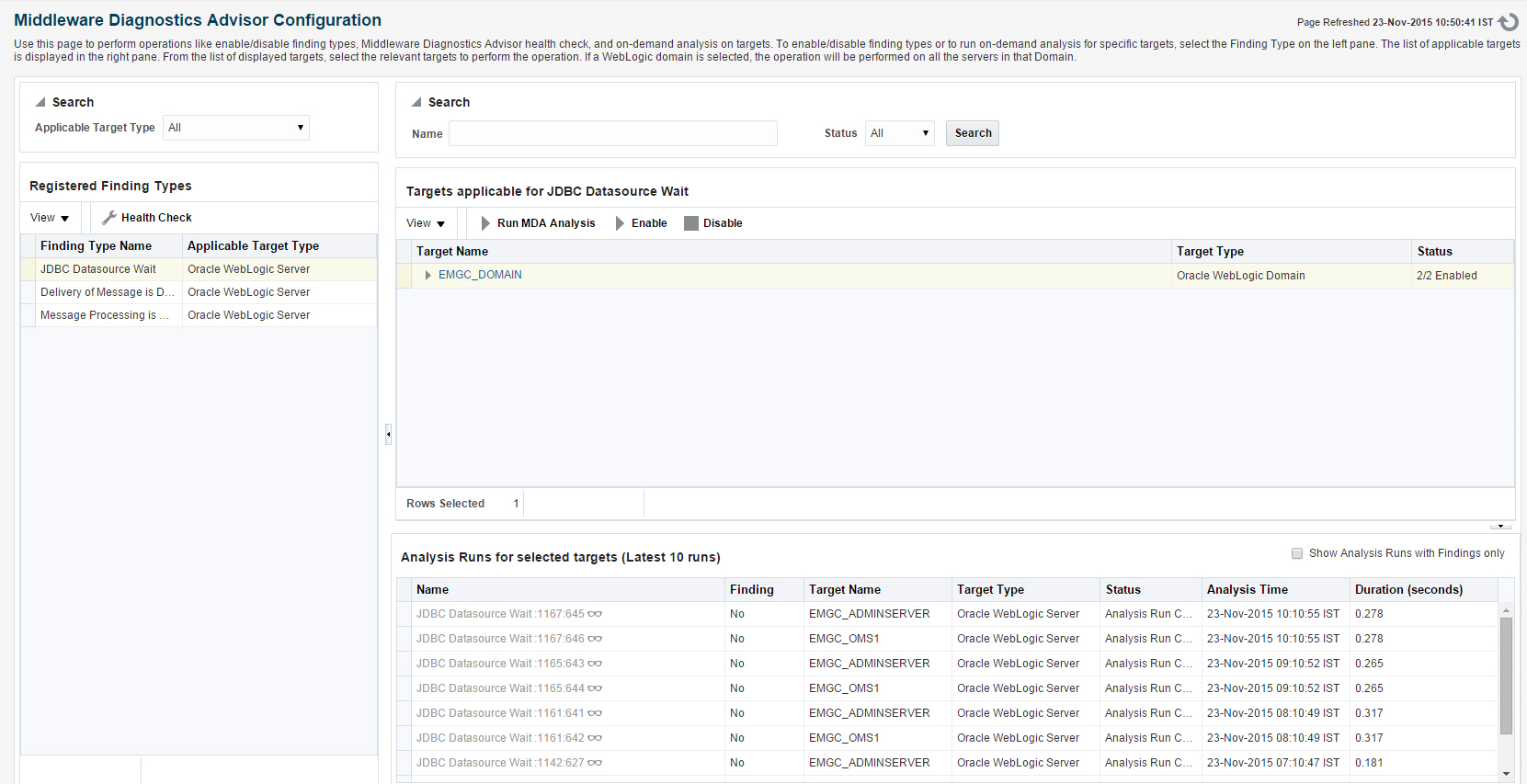

22.6 ターゲットのミドルウェア診断アドバイザの有効化
EM CLI動詞emcli update_mda_properties -props="MDA_AUTO_ENABLE:1"を使用してMDA_AUTO_ENABLEプロパティが1 (有効)に設定された後では、EMで検出される新しいWLSターゲットはデフォルトで有効です。ただし、EMインスタンスによって管理されるすべてのWLSサーバーについて有効にしたくない場合、MDA_AUTO_ENABLEを0 (無効)に設定し、UI(この後の手順を実行)またはEM CLIのコマンドemcli enable_mda_finding_types_for_targets -finding_types="finding_type_name"-targets="target_name:target_type"を使用して、特定のターゲットについて個別に有効化することができます。
MDAを手動で有効化または無効化するには、次の手順に従います。
  1. Enterprise Managerのホームページで、「ターゲット」メニューから「ミドルウェア」を選択します。
  2. 「ミドルウェアの機能」メニューから、「ミドルウェア診断アドバイザの構成」を選択します。
  3. ミドルウェア診断アドバイザの構成ページの「登録済結果タイプ」セクションで、「結果のタイプ」の1つを選択します。
  4. 「ターゲット」セクションで、MDAを有効にするターゲットを選択し、「有効化」をクリックします。図22-1を参照してください。

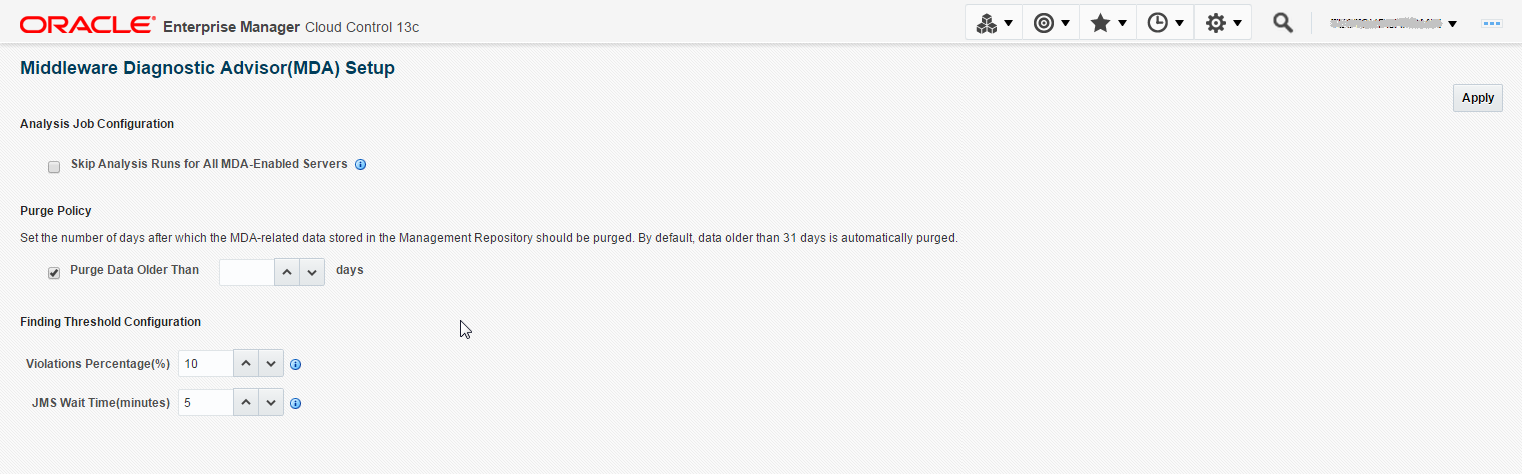

22.7 ミドルウェア診断アドバイザ(MDA)の設定
MDAは使用状況に応じて設定できます。MDAを設定するには、次の手順に従います。
  1. 「設定」メニューから、ミドルウェア管理、「ミドルウェア診断アドバイザ」の順に選択します。
  2. ミドルウェア診断アドバイザ設定ページで、次のことを行うことができます。
    • すべてのMDA分析ジョブをスキップする場合は、「分析ジョブの構成」セクションで、「MDAを有効化したすべてのサーバーで分析の実行をスキップ」を選択します。
    • 「パージ・ポリシー」セクションで、「より古いデータをパージ」チェック・ボックスを選択して、パージの有効化を選択できます。
      データをパージする際に優先される頻度を設定するには、データを保持しておく日数をテキスト・ボックスに入力します。リポジトリからデータをパージする、24時間ごとに実行されるMDAジョブが存在します。
      注意:
      これはグローバル設定であるため、すべてのターゲットおよびすべてのユーザーに適用されます。
    • 「検出しきい値の構成」セクションでは、「違反割合」を調整して、この値を超えると違反として検出されるというしきい値または制限(%)を設定します。デフォルト値は10%です。
      注意:
      この設定はJMSとJDBCの結果にのみ適用できます。
    • この値を超えると取得したすべてのメッセージが違反とみなされる待機時間(分)を設定するには、「JMS待機時間」を調整します。デフォルト値は1分です。
      注意:
      この設定はJMS待機時間の検出にのみ適用できます。
  3. 「適用」をクリックします。

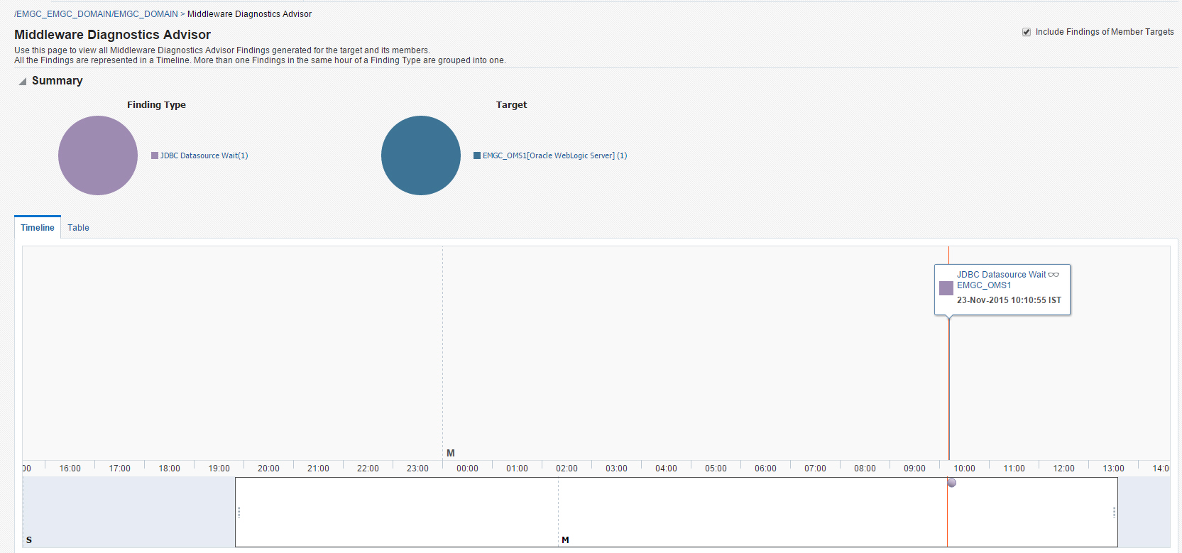

22.9 ミドルウェア診断アドバイザを使用したパフォーマンスの問題の表示および診断
MDAを使用したパフォーマンスの問題を表示および診断するには、次の手順に従います。
  1. ターゲットのホームページにナビゲートします。
    注意:
    ターゲットは、Oracle WebLogicドメイン、Oracle WebLogicクラスタまたはOracle WebLogic Serverのいずれかになります。サーバーのみの結果を表示するには、Oracle WebLogic Serverホームページに移動します。それらのすべてのターゲットの結果を表示するには、ドメインまたはクラスタのホームページに移動します。
  2. ターゲット固有のメニューから、「診断」、「ミドルウェア診断アドバイザ」の順に選択します。
  3. ミドルウェア診断アドバイザ・ページで、結果が記録された時間に対してマークされた結果の「時系列」セクションを表示します。
    ミドルウェア診断アドバイザのページの例は、図22-3を参照してください。
    注意:
    履歴データを表示するには、「データの表示」ドロップダウン・ボックスで設定を調整します。
    図22-3 「ミドルウェア診断アドバイザ」ページ
    ミドルウェア診断アドバイザ
  4. 結果のリンクの横にある「クイック・ビュー」アイコンをクリックすると、結果の詳細をすぐに確認できます。
  5. 結果の詳細(ある場合)を表示するには、「時系列」セクションの結果リンクをクリックします。
