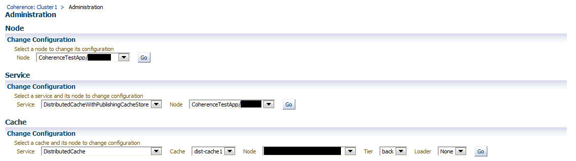

25.1 クラスタ管理ページ
このページでは、ノード、キャッシュおよびサービスの構成を変更できます。
注意:
構成に対して行った変更は、アクティブなクラスタに適用されますが保存されません。
図25-1 クラスタ管理ページ
クラスタ・レベルの「管理」ページ
このページでは、構成を変更する必要があるエンティティ(ノード、キャッシュまたはサービス)を選択し、「実行」をクリックします。構成の変更ページが表示されます。新しい値を入力し、「更新」をクリックして入力した値を保存し、Coherenceクラスタ管理ページに戻ります。
25.1.1 ノード構成の変更
ノード構成を変更するには、「ノード」ドロップダウン・リストからノードを選択して「実行」をクリックします。ノードの構成を変更ページが表示されます。

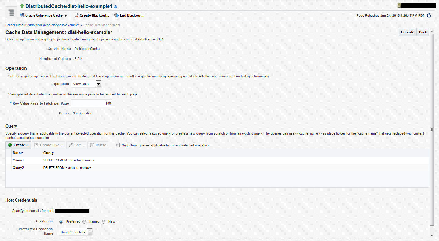

キャッシュ・データ管理操作を実行するには、「Oracle Coherenceキャッシュ」メニューの「キャッシュ・データ管理」メニュー・オプションを選択します。このページは「Oracle Coherenceキャッシュ」メニューの「管理」メニュー・オプションを選択して表示することもできます。次に、「キャッシュ・データ管理」ページの「キャッシュ・データ管理」セクションで「実行」をクリックします。
図25-3 キャッシュ・データ管理
キャッシュ・データ管理
「キャッシュ・データ管理」ページで操作と問合せを選択し、キャッシュでデータ管理操作を実行します。次の操作を実行できます。
  • 索引の追加: 索引を作成するには、「操作」フィールドで「索引の追加」オプションを選択します。「値エクストラクタ・リスト」フィールドで、索引を識別する、カンマ区切りの式のリストを指定し、「ホスト資格証明」を入力します。値エクストラクタは、索引を作成するために特定のオブジェクトから属性を抽出する際に使用されます。
  • 索引の削除: 索引を削除するには、「操作」フィールドで「索引の削除」オプションを選択し、索引を識別する「値エクストラクタ・リスト」を指定します。ホスト資格証明を指定して「実行」をクリックし、キャッシュから索引を削除します。
  • エクスポート: 問い合せたデータをファイルにエクスポートできます。「問合せ」セクションから問合せを選択するか、「作成」をクリックして、新しい問合せを作成します。「操作」フィールドで「エクスポート」オプションを選択し、ファイルの絶対パスを入力します。このファイルは、管理ノードが実行されているホスト・マシンに保存できます。
  • インポート: 問い合せたデータをファイルからインポートできます。このファイルは、管理ノードが実行されているホスト・マシンに保存されている必要があります。「操作」フィールドで「インポート」オプションを選択し、ファイルの絶対パスを入力します。
  • 挿入: 「操作」フィールドで「挿入」オプションを選択し、一意(キー値)のペアを指定します。このキー値のペアは、キャッシュに挿入され、次から指定できます。
    • このページのUI表: キーのタイプ、値のタイプおよびホスト資格証明を選択します。
    • 管理ホスト上のテキスト・ファイル: 問合せがテキスト・ファイルに格納されている場合、このオプションを選択して、ファイルの場所を指定します。
    • データベース表: 問合せがデータベース表に格納されている場合、データベースURL、資格証明、SQL問合せ文およびプロパティを指定します。
  • パージ: 「操作」ドロップダウン・リストから「パージ」を選択します。選択した問合せに一致するデータがキャッシュから削除されます。
  • データの表示: 「操作」ドロップダウン・リストから「データの表示」を選択し、各ページに表示するキー値のペアの数を指定します。基準に一致するデータが表示されます。
  • 更新: 「操作」ドロップダウン・リストから「更新」を選択します。ホストの資格証明を指定します。問合せ表から問合せを選択するか、新しい問合せを作成して、キャッシュ内のデータを更新します。
  • 実行計画: 「操作」ドロップ・ダウン・リストから「実行計画」を選択します。評価する問合せを問合せ表から選択します。詳細は、実行計画の表示ページを参照してください。
  • トレース: 「操作」ドロップ・ダウン・リストから「トレース」を選択します。評価する問合せを問合せ表から選択します。詳細は、トレースの表示ページを参照してください。
