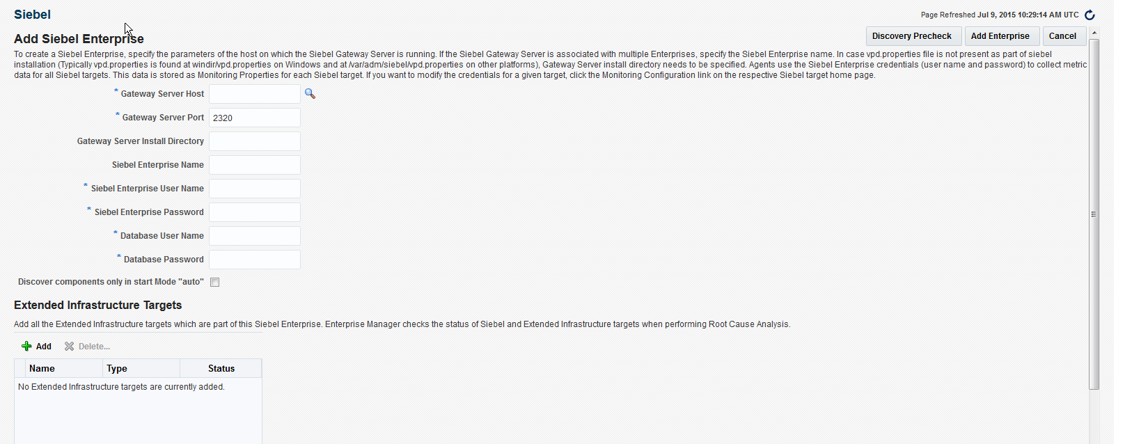

Siebel Enterpriseを監視のためにCloud Controlに追加するには、次の手順を実行します。
図3-1 「Siebel Enterpriseの追加」ページ

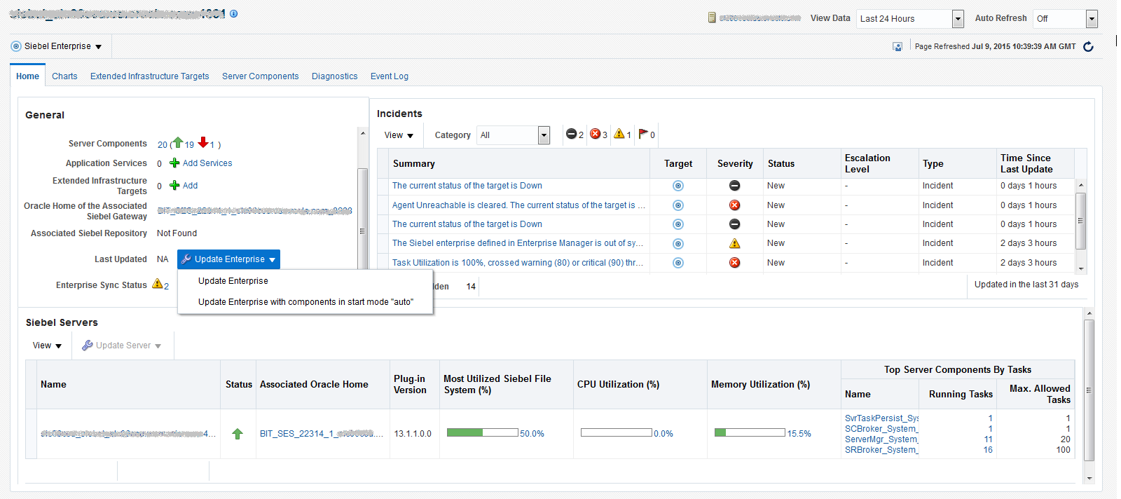

Siebelサーバーまたはサーバー・コンポーネントをSiebel Enterpriseに対して追加または削除した後には、エンタープライズを更新してSiebel EnterpriseおよびEnterprise Managerのターゲット間の関係をチェックします。
エンタープライズを更新するには、次の手順を実行します。
図3-2 Siebel Enterpriseホームページ

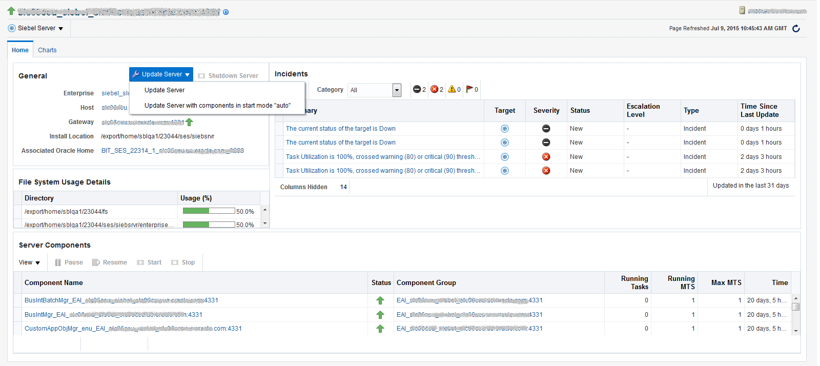

SiebelターゲットをSiebel Enterpriseターゲットに追加するには、Siebel Enterpriseホームページからアクセスできる即時更新機能を使用できます。
