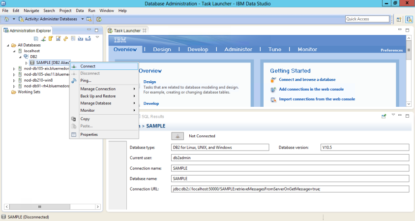

  1. IBM Data Studioを開きます。
  2. ツリー・ビューから、変更するデータベースを選択し、図2-1に示すように管理者アカウントを使用して接続します。
    図2-1 IBM Data Studioへの接続
