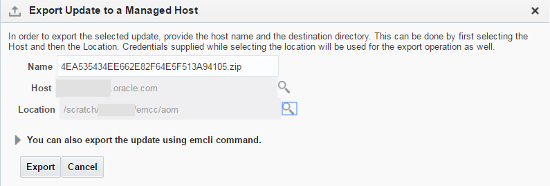

  1. 「使用しているワークステーション」にエクスポートするには、エンティティを選択して「アクション」 → 「エクスポート先」 → 「使用しているワークステーション」をクリックします。自己更新ファイル(zip形式)が自動的にワークステーションにダウンロードされます。このファイルを解凍後、アーカイブのサブディレクトリに進みems_13.3.0.0.0.zipをAOMホストにコピーします。ems_13.3.0.0.0.zipを解凍し、製品ドキュメントのステップに従います。「Always-On Monitoringの構成」を参照してください。
  2. 「管理対象ホスト」にエクスポートするには、「アクション」 → 「エクスポート先」  → 「管理対象ホスト」の順に選択します。「管理対象ホストへの更新のエクスポート」ダイアログが表示されます。
    「管理対象ホストへの更新のエクスポート」ダイアログ。
  3. エクスポート・ファイルの名前を入力するか、デフォルト名をそのまま使用します。

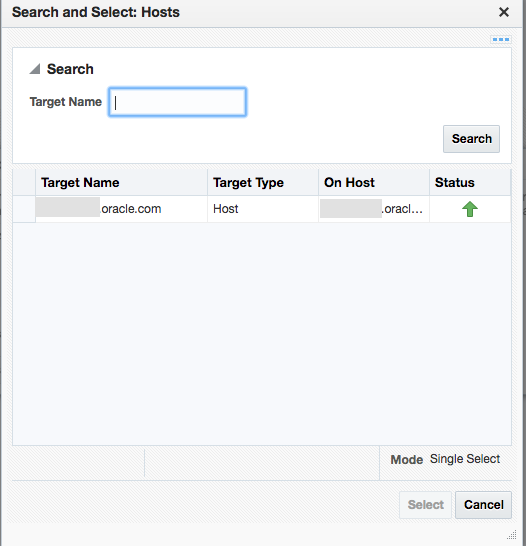

  4. 「ホスト」フィールドの検索アイコンをクリックします。「ホストの検索と選択」ダイアログが表示されます。
    「検索と選択」ダイアログ
  5. ホストを選択して 「選択」をクリックします。結果を絞り込むには、検索文字列を入力する必要があります。

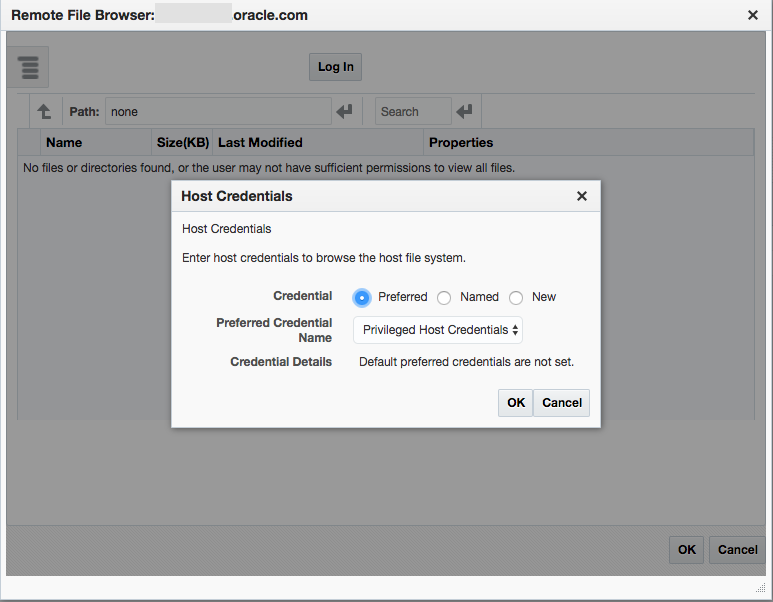

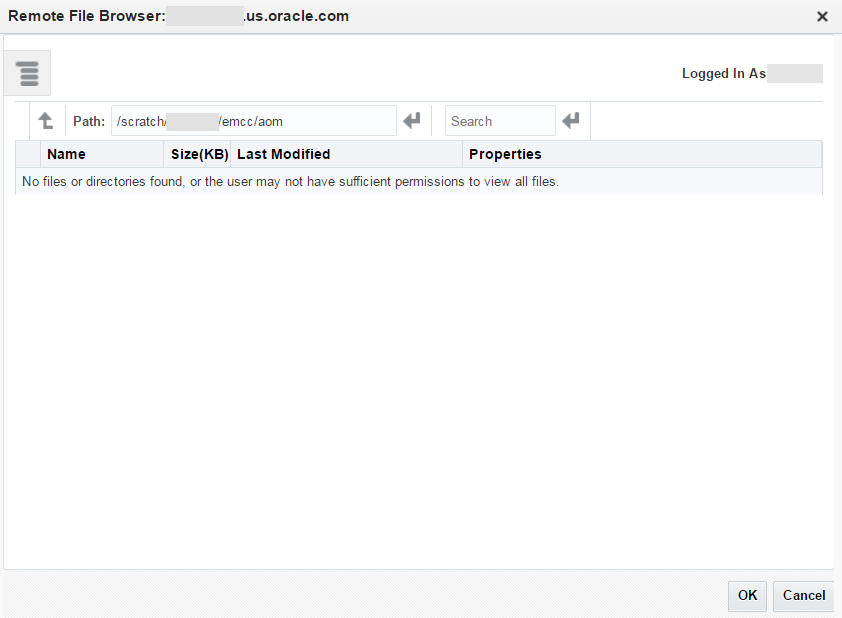

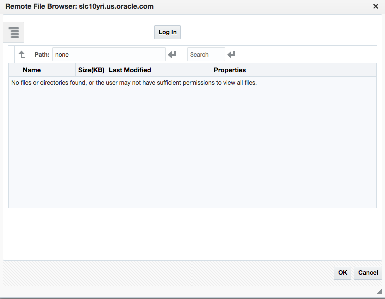

  6. 「場所」フィールドの検索アイコンをクリックします。「リモート・ファイル・ブラウザ」ダイアログが表示されます。
  7. 「ログイン」をクリックします。「ホスト資格証明」ダイアログが表示されます。
    「ホスト資格証明」ダイアログ
  8. 既存の「優先」または「指定」の資格証明を選択するか、名前付き資格証明の「新規」セットを入力して「OK」をクリックします。
  9. エクスポート・ファイルを配置するパスを選択して「OK」をクリックします。

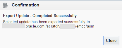

     「管理対象ホストへの更新のエクスポート」 ポップアップ・ウィンドウが表示され、 選択された更新が表示されます。
  10. 「エクスポート」をクリックします。更新がこのホストに正常にエクスポートされたことを確認する確認ウィンドウが表示されます。
    「確認」ダイアログ。

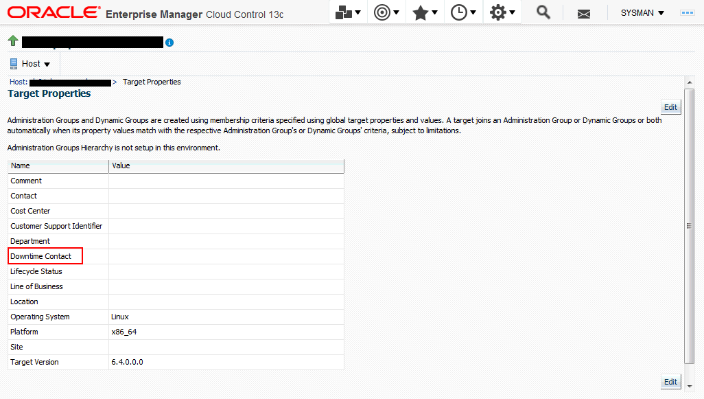

ターゲット・プロパティからのターゲット単位の停止時連絡先
これらの停止時連絡先の電子メール・アドレスは、各ターゲットの「停止時連絡先」ターゲット・プロパティで指定する必要があります。「停止時連絡先」ターゲット・プロパティを指定する方法は次の3つです。
  • 各ターゲットで、ターゲットのホームページからアクセスできる「ターゲット・プロパティ」ページに移動します。ターゲット・ホームページの「ターゲット」メニューから、「ターゲット設定」を選択して「プロパティ」を選択します。「ターゲット・プロパティ」ページが表示されます。
    「編集」をクリックして、「停止時連絡先」ターゲット・プロパティに電子メール・アドレスを指定します。カンマで区切ることによって、複数の電子メール・アドレスを指定できます。

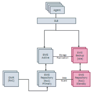

Always-On Monitoringの障害時リカバリ
障害時リカバリ(DR)によって、サイト全体にわたる障害が発生したときにAlways-On Monitoring機能を別の場所に移すことができます。
既存の手順で、DRのためにEnterprise Managerサイトをスタンバイ状態にできます。これらの手順には、DataGuardと、セカンダリ・サイトからファイル・システム・コンテンツにリンクする機能を使用して、プライマリ・リポジトリ・データベースの内容をスタンバイ・サイトでミラー化することも含まれています。
同様の実装をAlways-On Monitoringインスタンスにも使用できます。Always-On MonitoringのDR設定は、アクティブ/パッシブです。つまり、プライマリ・サイトが停止した場合、仮想IPがスタンバイ・ノードにフェイルオーバーし、スタンバイAlways-On Monitoringインスタンスは、起動された後、(ファイル・システム共有および仮想IPによって)プライマリ・ノードとまったく同じように実行されます。要約すると、Always-On Monitoringリポジトリはスタンバイ・サイトで使用可能である必要があり、Always-On Monitoringインスタンスのファイル・システムはレプリケートされる必要があります。次の図は、Always-On Monitoringの一般的なDRデプロイメントを示しています。
図12-2 Always-On Monitoringの障害時リカバリ・デプロイメント
