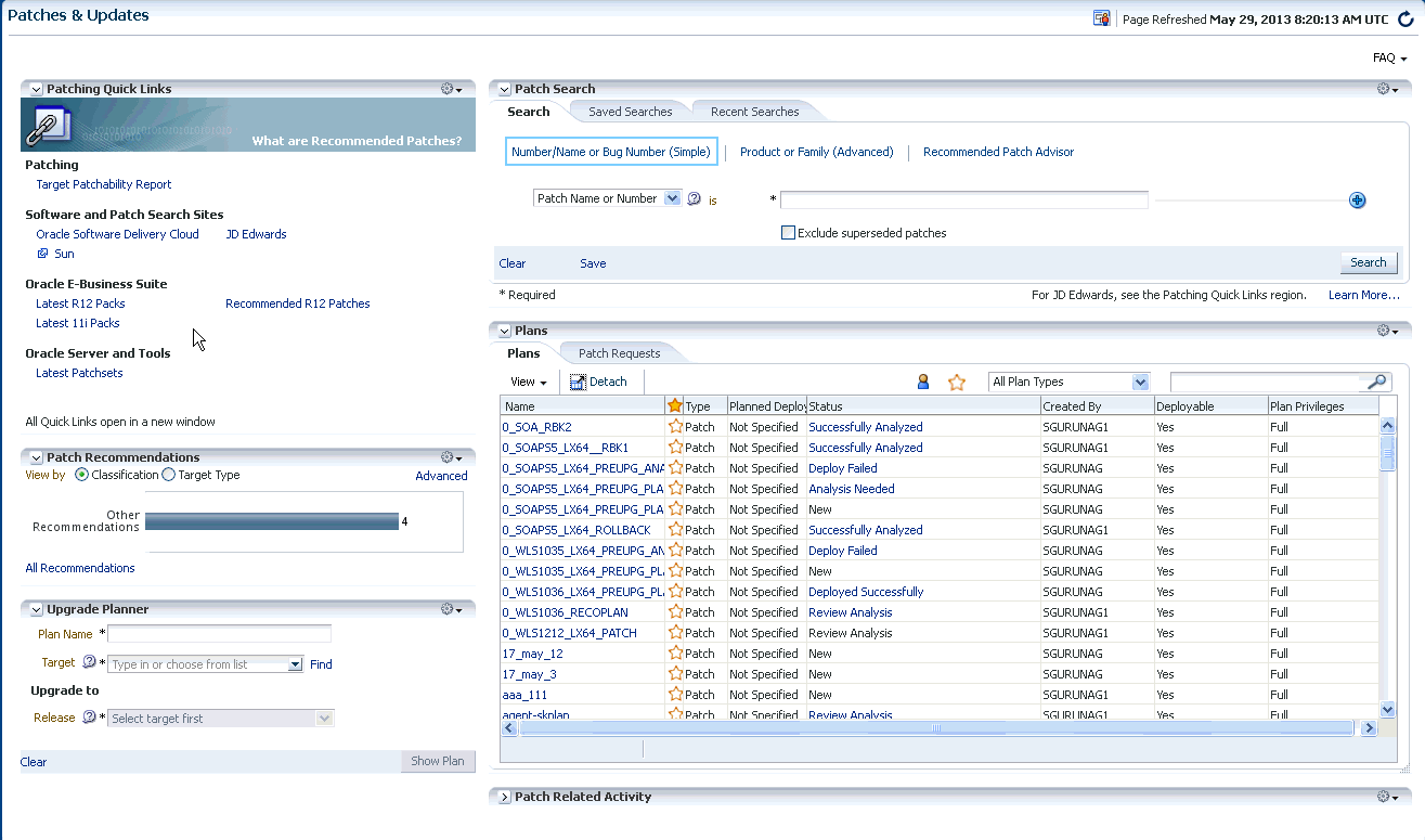

「パッチと更新版」ページの利用
Cloud Controlで「パッチと更新版」ページにアクセスするには、「エンタープライズ」メニューで「プロビジョニングとパッチ適用」を選択して、「パッチと更新版」を選択します。
図25-1に、「パッチと更新版」ページを示します。
図25-1 「パッチと更新版」ページ
「パッチと更新版」ページ

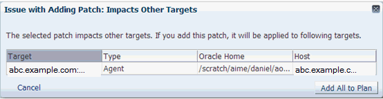

    共有エージェントまたはクラスタ管理エージェントを管理エージェント・ターゲットとしてパッチ計画に追加すると、パッチをパッチ計画に追加することに関して問題があることを示す警告メッセージが表示されます。
    警告メッセージ
    この問題を解決するには、「すべてを計画に追加」をクリックして、影響を受けるすべてのターゲットをパッチ計画に追加します。
