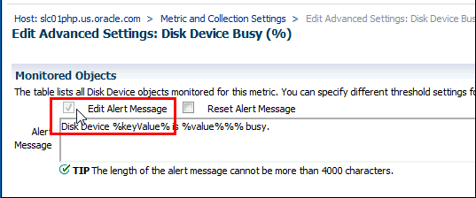

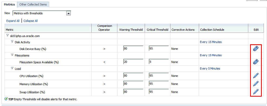

メトリック・アラート・メッセージをカスタマイズする手順:
  1. ターゲットのホームページにナビゲートします。
  2. ターゲットのメニュー(ホスト・ターゲット・タイプが図に表示される)から、「モニタリング」を選択し、「メトリックと収集設定」を選択します。
    アラート・カスタマイズのメニュー・アクセス
    「メトリックと収集設定」ページが表示されます。
  3. メトリック表で、変更しようとするメッセージのメトリックを探し、編集アイコン(鉛筆)をクリックします。
    メトリックと収集設定
    「詳細設定の編集」ページが表示されます。
  4. 「モニター対象オブジェクト」リージョンで「アラート・メッセージの編集」をクリックします。
    アラート・メッセージの編集
  5. 必要に応じてアラート・メッセージを変更します。
    注意:
    変更したメッセージをOracleによって定義された元のメッセージに戻すには、いつでも「アラート・メッセージのリセット」をクリックします。
  6. 「続行」をクリックして、「メトリックと収集設定」ページに戻ります。
  7. さらにメトリック・アラート・メッセージを変更するには、3から6までのステップを繰り返します。
  8. 終了したら、「OK」をクリックして、すべての変更内容をEnterprise Managerリポジトリに保存します。更新が成功したことを示すメッセージがEnterprise Managerによって表示されます。
  9. 「OK」をクリックしてメッセージを閉じ、ターゲットのホームページに戻ります。
