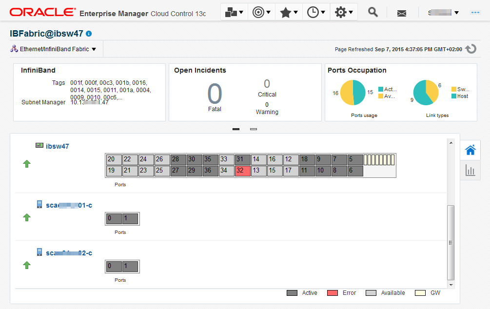

  3. ファブリックの1つを選択します。ファブリックのランディング・ページに、このファブリックのインシデントおよびこのファブリックを使用するノードが表示されます。
    図32-5 ファブリックのランディング・ページ
    図32-5の説明が続きます
    「図32-5 ファブリックのランディング・ページ」の説明

ファブリック・ダッシュボードのダッシュレットには次の情報が含まれています。
  • このファブリックのVLAN IDまたはパーティション・キー:
    • タグ付けされているVLANがあるイーサネット・ファブリックの場合、このセクションに各VLAN IDがリストされます。タグ付けされているVLANがない場合、このセクションにUntaggedが表示されます。
    • インフィニバンド・ファブリックの場合、このセクションに各パーティション・キーがリストされます。
  • オープン・インシデント
  • ポート占有
  • 最後の構成時間

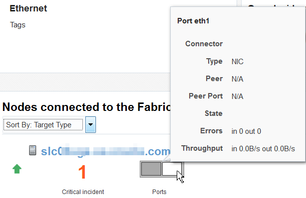

「接続されたノード」セクションに、ファブリックのすべてのノード、つまりネットワーク・スイッチがリストされます。図32-7に示すように、ノードにマウス・ポインタを重ねることによって、固有の情報を表示することもできます。
図32-7 ファブリックのノード
図32-7の説明が続きます
「図32-7 ファブリックのノード」の説明
