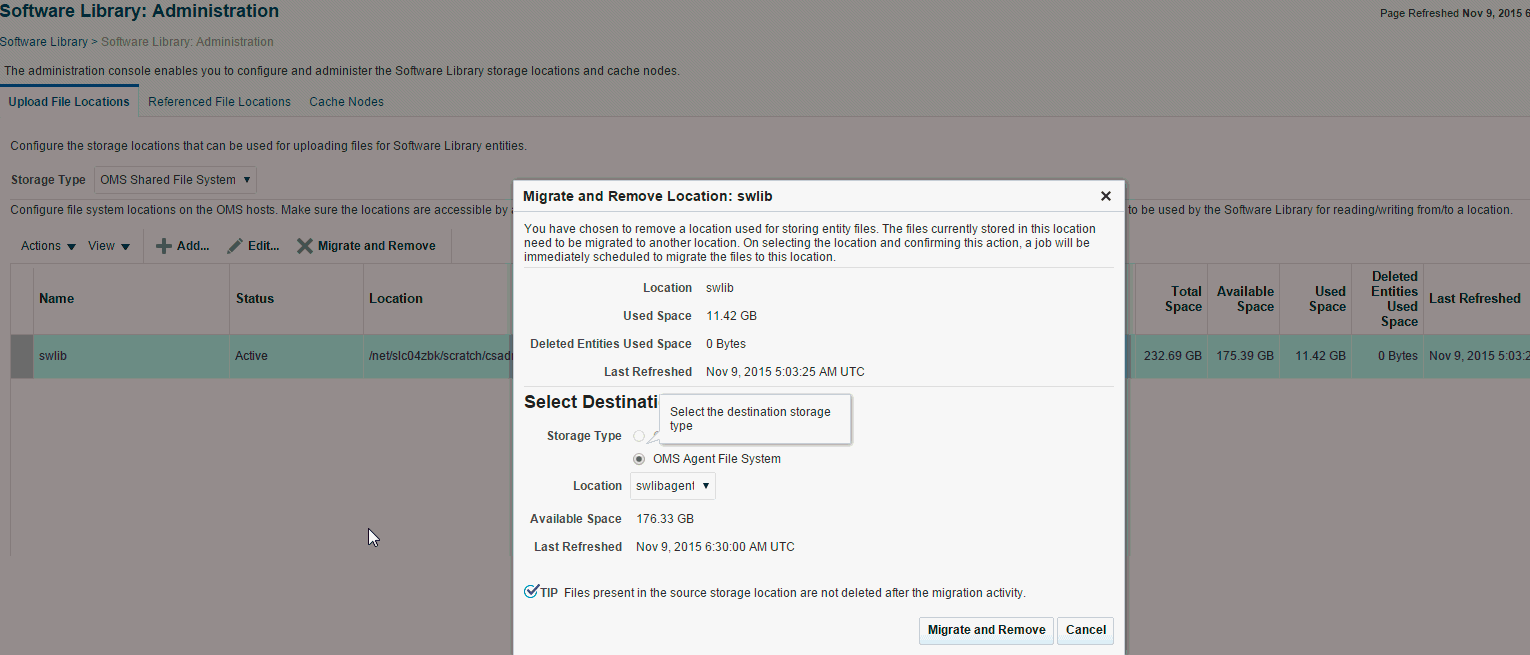

  1. Cloud Controlで、「設定」メニューから、「プロビジョニングとパッチ適用」、「ソフトウェア・ライブラリ」の順に選択します。
  2. 「ソフトウェア・ライブラリ管理」ページで、記憶域の場所を選択して「移行と削除」をクリックします。
    「ソフトウェア・ライブラリ管理」ページ
  3. 「場所の移行と削除」ダイアログ・ボックスで、「OMS共有ファイル・システム」または「OMSエージェント・ファイル・システム」のいずれかを選択します。使用可能でアクティブな記憶域の場所のリストが表示されるので、1つを選択し、「移行と削除」をクリックします。
    注意:
    1つ以上のアップロード場所(OMS共有ファイル・システムまたはOMSエージェント・ファイル・システムのいずれか)が存在する必要があります。最後のアクティブなアップロード場所は削除できません。Cloud ControlまたはEMCLIのいずれかを使用して、いずれかのアップロード記憶域タイプ(OMS共有ファイル・システムまたはOMSエージェント・ファイル・システム)のアップロード場所をもう一方のアップロード場所に移行します。たとえば、OMS共有ファイル・システム記憶域の場所をOMSエージェント・ファイル・システム記憶域の場所に移行できます。逆の操作もサポートされます。しかし、このタイプの移行は、記憶域タイプ全体で特にアップロード記憶域タイプに対してサポートされ、参照記憶域タイプには適用されないことに注意してください。
    記憶域の場所については、アクティブなアップロード場所(OMS共有ファイル・システムまたはOMSエージェント・ファイル・システム)がない場合、その場所では「移行と削除」ボタンは有効になりません。
    ファイルをあるアップロードの場所から別の場所へと移行するには、EM CLI動詞emcli remove_swlib_storage_locationを使用することもできます。このコマンドの詳細は、「EM CLI動詞またはグラフィカル・モードを使用したソフトウェア・ライブラリ・タスクの実行」を参照してください。
  4. 確認のダイアログ・ボックスで「移行と削除」をクリックしてジョブを発行します。このジョブが成功すると、記憶域エントリが表から削除されます。
    注意:
    たとえば、/vol/swlib1から/vol/swlib2のように、記憶域の場所を別の場所に移行するとき、ソースの場所(/vol/swlib1)のファイル・システム・コンテンツは移行中は削除されません。しかし、その後、ソースの場所およびファイルはソフトウェア・ライブラリによって二度と参照されません。

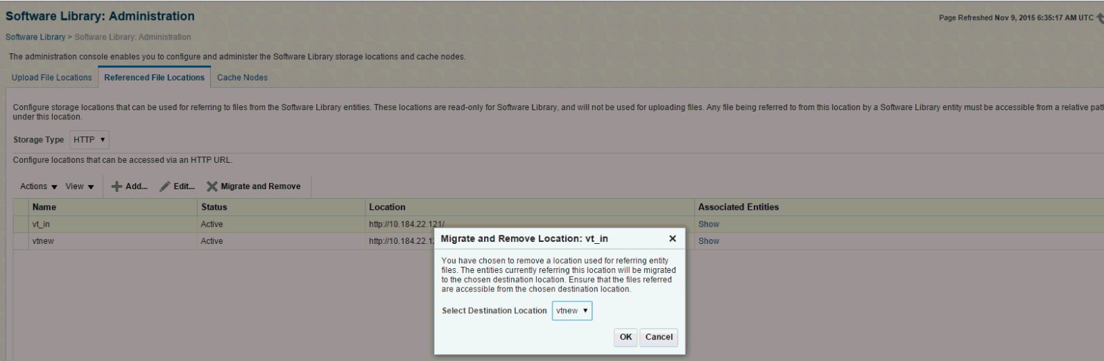

構成済の参照記憶域の場所(HTTP/NFS/外部エージェントの場所)を削除するには、次のステップを実行します。
    「ソフトウェア・ライブラリ管理」ページ
    注意:
    場所が使用中でない場合、記憶域の場所を選択し、「OK」をクリックしてその場所を削除します。ただし、いくつかのエンティティで記憶域の場所を使用中の場合は、既存の場所を削除する前に、ファイルを別の場所に移行する必要があります。
  3. 「場所の移行と削除」ダイアログ・ボックスから、ファイルを別の場所に移行するには、アクティブな記憶域の場所のリストから移行先の場所を選択し、「OK」をクリックします。
    注意:
    移行可能で同じ記憶域タイプのアクティブな場所がない場合、その場所では「移行と削除」ボタンは使用不可になります。
