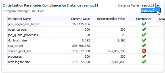

インスタンスの初期化パラメータ・コンプライアンス
この領域は、現在の初期化パラメータ設定、推奨標準、および現在のパラメータ値がこれらの標準値に準拠しているかどうかを表示します。
図19-8 初期化パラメータ・コンプライアンス
初期化パラメータ・コンプライアンス
RAC環境でリポジトリを実行している場合、この領域で、特定のインスタンスの初期化パラメータ・コンプライアンスを表示するために個々のデータベース・インスタンスを選択することもできます。

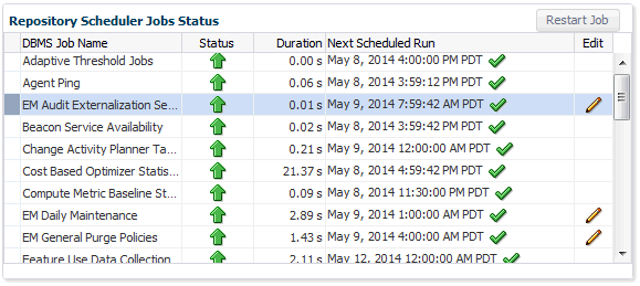

リポジトリ・スケジューラ・ジョブ・ステータス
「リポジトリ・スケジューラ・ジョブ・ステータス」領域には、ステータス、期間、次のスケジュール実行時間など、DBMSジョブの詳細が表示されます。
図19-9 「リポジトリ・スケジューラ・ジョブ・ステータス」領域

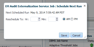

ジョブの「ステータス」が停止している場合、「ジョブの再起動」をクリックして、ジョブを再度実行できます。
実行時にリポジトリ・パフォーマンスを低下させる可能性がある、より多くのリソースを必要とする高コストのジョブの場合、編集アイコン(鉛筆)が「編集」列に表示されます。アイコンをクリックすると、次の実行時間を再スケジュールできるダイアログが表示されます。
図19-10 ジョブの再スケジュール・ダイアログ
ジョブの再スケジュール・ダイアログ

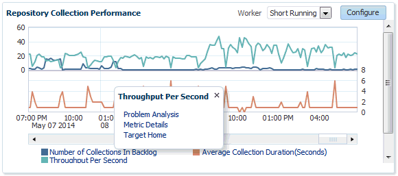

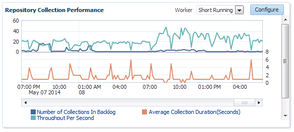

リポジトリ収集パフォーマンス
「リポジトリ収集パフォーマンス」領域は、リポジトリ収集のパフォーマンスに関する情報を示します。各データは、収集ワーカーと呼ばれるリポジトリ・データベース内のバックグラウンドDBMSジョブによって収集されます。
図19-11 「リポジトリ収集パフォーマンス」領域
「リポジトリ収集パフォーマンス」領域
リポジトリのメトリックは、長期実行と短期実行のメトリックに分類されます。これらはタスク・クラス(短期タスク・クラスと長期タスク・クラス)と呼ばれます。いくつかの収集ワーカーは短期タスク・クラスを処理し、別のいくつかの収集ワーカーは長期タスク・クラスを処理します。「リポジトリ収集パフォーマンス」メトリックは、各タスク・クラスのリポジトリ・メトリック収集のパフォーマンス・データを測定します。このメトリックは、リポジトリ・メトリックの1つであるため、収集ワーカーによって収集されます。

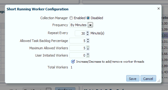

短時間実行収集ワーカーと長時間実行収集ワーカーから選択できます。短時間実行ワーカーを表示する場合、「構成」をクリックして短時間ワーカー設定を変更できます。
図19-12 短時間ワーカー構成ダイアログ
短時間ワーカー構成ダイアログ
「保存」をクリックすると、ワーカー構成を変更するためにジョブを発行します。このため、変更は即時に行われるのではなく、有効になるには1分ほどかかることがあります。
凡例の項目をクリックすると、問題の分析、メトリック詳細またはターゲット・ホームにドリルダウンできます。
図19-13 収集パフォーマンス情報
収集パフォーマンス情報

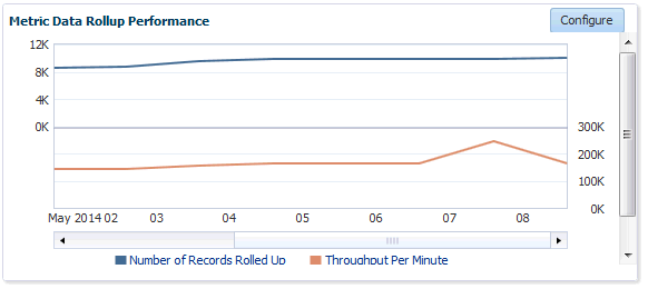

メトリック・データ・ロールアップ・パフォーマンス
この領域は、ロールアップされているデータの量(ロールアップされたレコード数)と一定期間の速度(スループット/分)をグラフィック表示することでロールアップ・パフォーマンスを示します。
図19-14 「メトリック・データ・ロールアップ・パフォーマンス」領域
「ロールアップされたレコード数」および「スループット/分」のグラフは、さらにターゲットが追加されると、時間の経過とともに増加を示すことがありますが、日次ベースでは、かなりのレベルのままであるはずです。大きい急上昇は、エージェントがOMSに対して適切に通信していないことを示す場合があります。
「構成」をクリックすると、起動するロールアップ・ワーカー・スレッドの数を変更できます。

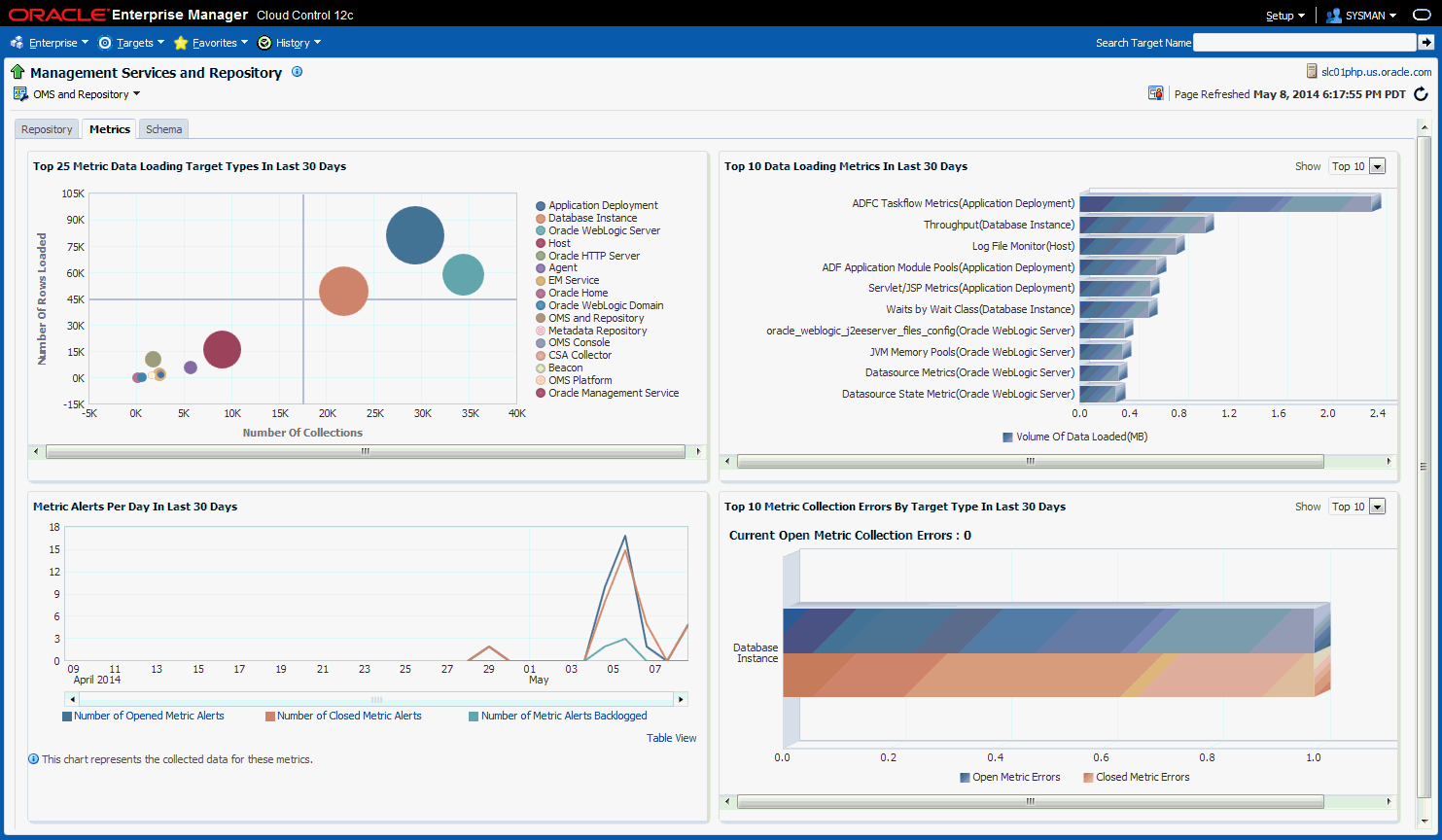

「メトリック」タブ
「メトリック」タブでは、主なリポジトリ・パフォーマンス測定値をグラフィカルにロールアップできます。内容は次のとおりです。
  • 過去30日間の上位25位のメトリック・データ・ロード・ターゲット・タイプ
  • 過去30日間の上位10位のデータ・ロード・メトリック
  • 過去30日間のメトリック・アラート/日
  • 過去30日間の上位10個のメトリック収集エラー
図19-15 「メトリック」タブ
「メトリック」タブの表示
グラフでは、ドリルダウンして、より詳細な情報にアクセスできます。

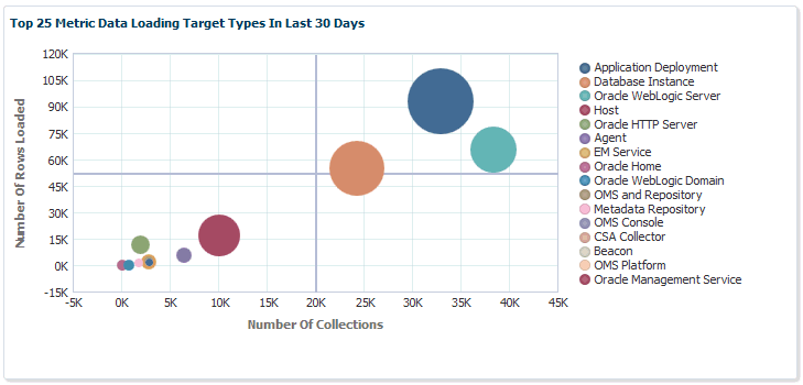

図19-16 過去30日間の上位25位のメトリック・データ・ロード・ターゲット・タイプ
特定のターゲット・タイプのメトリックのみを表示する場合、グラフ内の特定のメトリック・ターゲット・タイプ領域をクリックします。新しいグラフで、その特定のターゲット・タイプのメトリックのみが表示されます。メトリックまたはターゲット別に結果をグループ化することもできます。

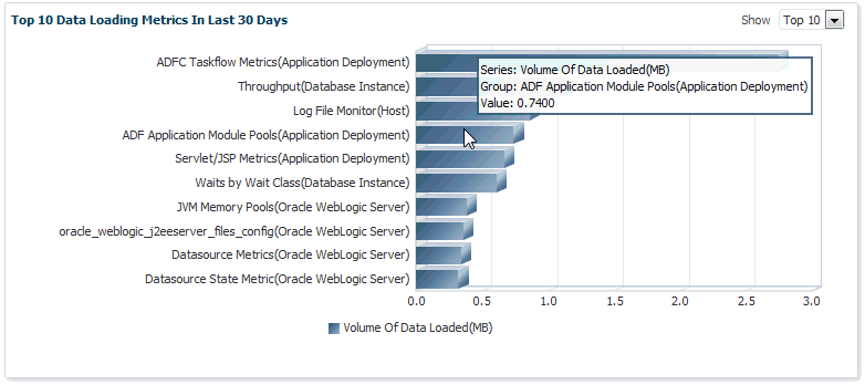

図19-18 メトリック・データ・ロード量
メトリック・データ・ロード量

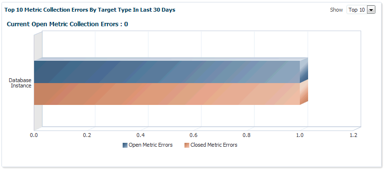

図19-19 オープン・メトリック収集エラー
オープン・メトリック収集エラー

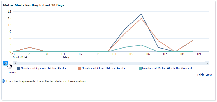

過去30日間のメトリック・アラート/日
「過去30日間のメトリック・アラート/日」は、一定期間のオープン、クローズ、バックログのメトリック・アラートの数をグラフィカルに表示します。期間を絞り込む場合は、「ズーム」をクリックします。
図19-20 メトリック・アラート/日
メトリック・アラート/日
