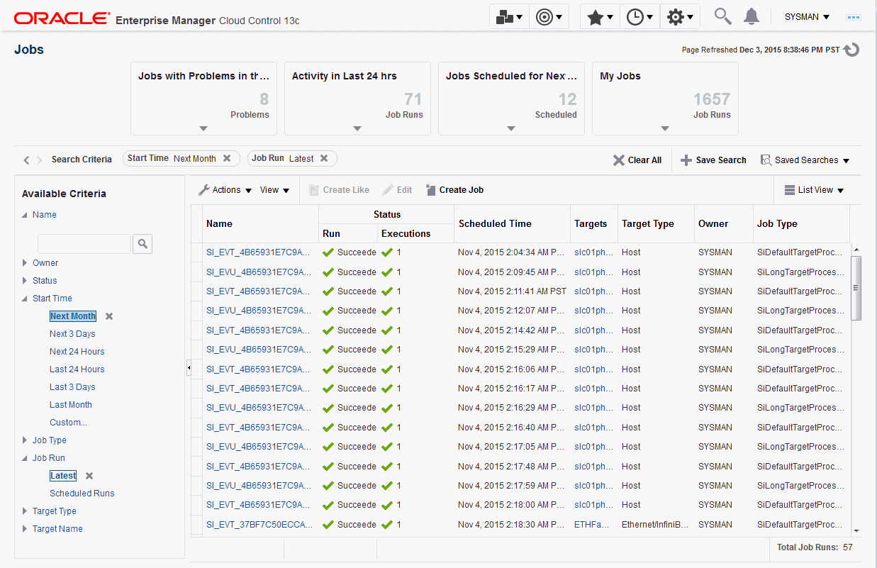

「ジョブ・アクティビティ」ページは、ジョブ・システムの中核です。このページからは、次の操作が可能です。
  • 既存のジョブ実行と個別ジョブ実行を検索します。「名前」、「所有者」、「ステータス」、「スケジュール開始」、「ジョブ・タイプ」、「ターゲット・タイプ」、「ターゲット名」などで絞り込みます。
  • ジョブを作成します。
  • ジョブ定義を表示または編集します。
  • ジョブの類似作成、ライブラリへのコピー、一時停止、再開、停止、削除を行います。
  • 結果の表示、ジョブ実行または個別ジョブ実行の編集、類似作成、一時停止、再開、再試行、停止および削除を行います。
図10-1 「ジョブ・アクティビティ」ページ
「ジョブ・アクティビティ」ページの画面キャプチャ。1つのジョブが表示されています。
