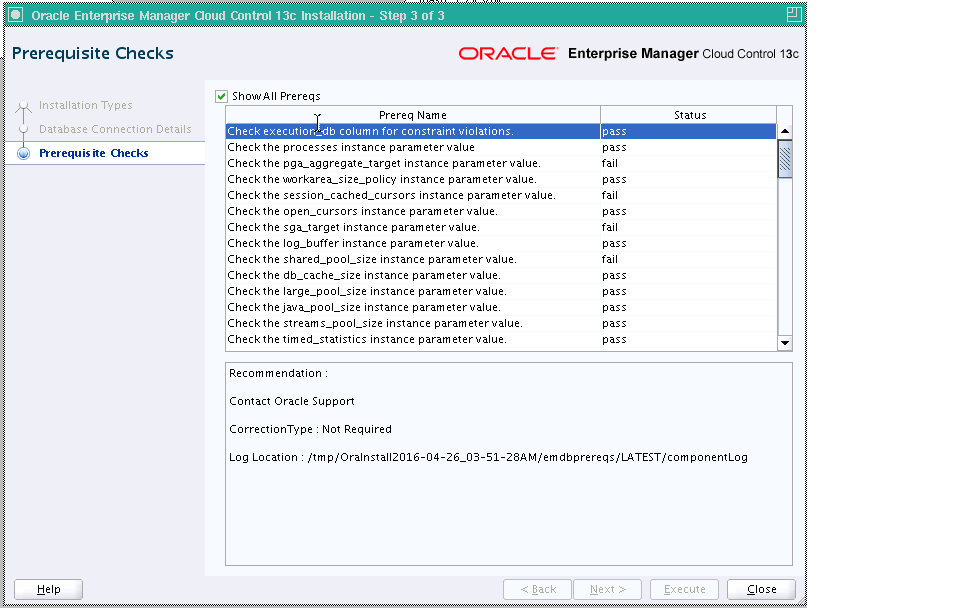

GUIでのEM前提条件キットの実行
EM前提条件キットを実行するたびに、特定のコンポーネントに対して実行した前提条件チェックの結果がGUIで表示されます。ユーザーは各前提チェックのステータスを表示できます。
EM前提条件のステータスを表示するステップは次のとおりです。
  1. フラグflag EMPREREQ_KIT=trueを指定してEMインストーラを起動します。
    次に例を示します。
    ./em13300_linux64.bin EMPREREQ_KIT=true
    次に対してEM前提条件チェックのステータスの表示を選択できます。

  2. 「実行」をクリックしてEM前提条件キット・チェックのステータスを表示します。
    デフォルトでは、失敗した前提条件チェックが表示されます。
  3. すべての前提条件の表示をクリックしてすべての前提条件チェックのステータスを表示します。
    Enterprise Managerの「前提条件チェック」
  4. 必要な行をクリックして推奨事項と修正タイプを表示します。
    注意:
    次のように、失敗のタイプに基づいた使用可能な3つの修正タイプがあります。
    表A-1 修正タイプ
    修正タイプ 説明
    不要
    これは警告メッセージであり、無視して先に進むことができます。
    手動
    これはエラー・メッセージであり、手動で修正してから先に進む必要があります。
    自動
    これはエラー・メッセージであり、EMで修正するための修正処理が事前定義されているため、無視できます。
