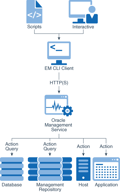

EM CLIのアーキテクチャ
図1-1は、EM CLIの高レベル・アーキテクチャを示します。
図1-1 EM CLIのアーキテクチャ
EM CLIのアーキテクチャと操作の流れを示しています
EM CLIはクライアントサーバー・アーキテクチャを実現し、EM CLIがクライアントで、Oracle Management Services (OMS)がサーバーです。
標準的なVerbは0個以上の引数を入力として取りえます。EM CLIクライアントは、処理のためにOMSに入力を渡します。EM CLIクライアントがOMSに接続され、ユーザー・セッションが確立されます。これはVerbの実行全体を通じて、ログアウトが開始されるまで使用されます。
