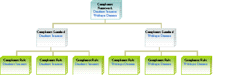

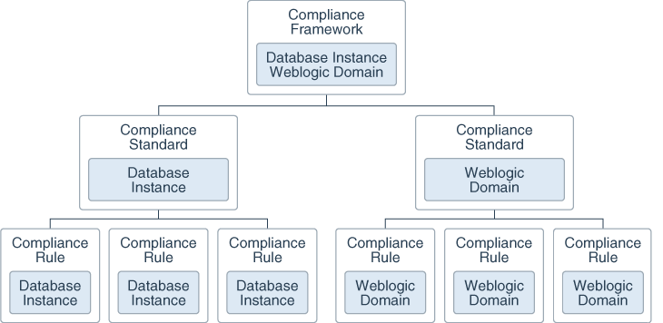

Enterprise Manager 13cのコンプライアンス・フレームワークは階層的な性質を持ち、管理と再使用を容易に行うことができます。階層には、最上位レベルから、コンプライアンス・フレームワーク、コンプライアンス標準およびコンプライアンス・ルールが含まれています。コンプライアンス・フレームワークは、様々なターゲット・タイプについて、コンプライアンス標準のコンプライアンス・スコアを集計します。コンプライアンス標準には1つ以上のコンプライアンス・ルールが含まれていますが、1つのターゲット・タイプに固有です。コンプライアンス・ルールによって、ターゲット固有の検証が実行され、適合性がレポートされます。
図1-1 コンプライアンス・フレームワークの階層
コンプライアンス標準はターゲットに関連付けられた唯一の項目です。コンプライアンス標準のすべてのルールは、関連付けられると、Enterprise Managerリポジトリのデータに対して実行されます(一部例外もあります)。各ターゲットと標準の全体としてのコンプライアンス・スコアは、違反の数、違反のあるコンプライアンス・ルールの重大度、特定のコンプライアンス標準のルールの重要性などの多数の係数に基づいた、計算結果です。コンプライアンス・スコアの計算方法の詳細は、『Oracle Enterprise Managerライフサイクル管理の管理者ガイド』の「コンプライアンスの管理」の章を参照してください。

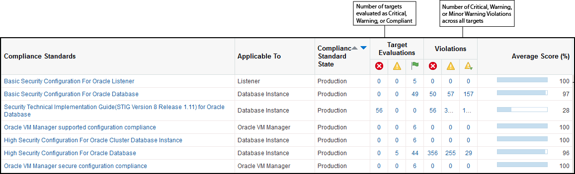

結果は、コンプライアンス・フレームワーク、コンプライアンス標準およびターゲット別に表示できます。「ターゲット・コンプライアンス」タブに、すべてのコンプライアンス標準のターゲットのコンプライアンス・スコアが表示されます。「平均スコア」列でソートすると、最少のコンプライアンス・ターゲットに絞り込むことができます。
同様に、「コンプライアンス標準」タブに、現在評価されている各コンプライアンス標準の結果が表示されます。ターゲットが関連付けられていないコンプライアンス標準は、リストに表示されません。評価結果ページの各列の解釈方法を理解することは重要です。
図1-2 コンプライアンス標準の結果
列の説明は次のとおりです。
ターゲット評価
ターゲット評価

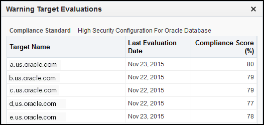

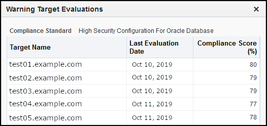

「ターゲット評価」列には、スコアが「クリティカル」(60未満)、「警告」(60以上80以下)または「コンプライアンス」(80超)として評価されたターゲットの数が表示されます。これらのレベルはデフォルトであり、アソシエーション処理中にターゲットごとに変更できます。
列の数値をクリックすると、ターゲットのリストおよび詳細なコンプライアンス・スコアが表示されます。図1-3を参照してください。
図1-3 「警告」のターゲットの評価の詳細

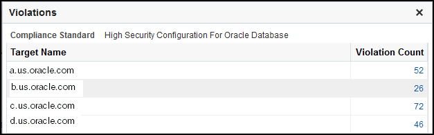

「違反」列には、すべての評価対象ターゲットについて、コンプライアンス・ルールの重大度(「クリティカル」、「警告」または「マイナー警告」)ごとに個別の違反数が表示されます。この違反数はコンプライアンス標準のコンプライアンス・ルール数と対応していないということに注意してください。各コンプライアンス・ルールで、1つのターゲットに対して複数の違反が生成される場合があります。たとえば、セキュア・ポート・ルールでは、SMTP(25)およびFTP(21)などの既知のオープン・ポートがホストにあるかどうかをチェックします。
たとえば、1つのホストにこれらのオープン・ポートの両方がある場合、異なる2つの違反が生成されます。列の数値をクリックすると、ターゲットごとの違反数が表示されます。図1-4を参照してください。
図1-4 「クリティカル」のコンプライアンス違反

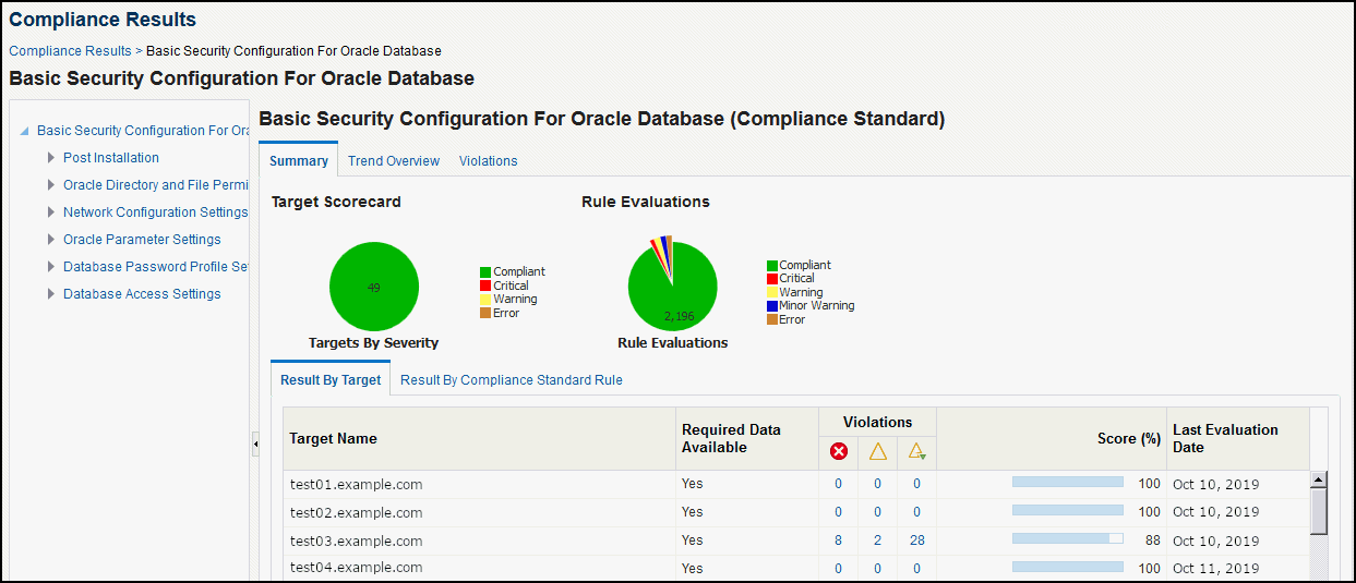

違反および履歴傾向情報の詳細を表示するには、コンプライアンス標準がハイライト表示されている状態で、「詳細の表示」ボタンをクリックします。
図1-5 コンプライアンス標準結果の詳細 - サマリー
左側のナビゲータを使用すると、コンプライアンス標準の様々なレベルの階層を選択して、ツリー内の該当するレベルのスコアを表示できます。ページ下部の詳細セクションには、ターゲット別またはコンプライアンス標準ルール別の結果が表示されます。上部の「サマリー」タブには、重大度別のターゲットおよび重大度別のルール評価の結果が表示されます。

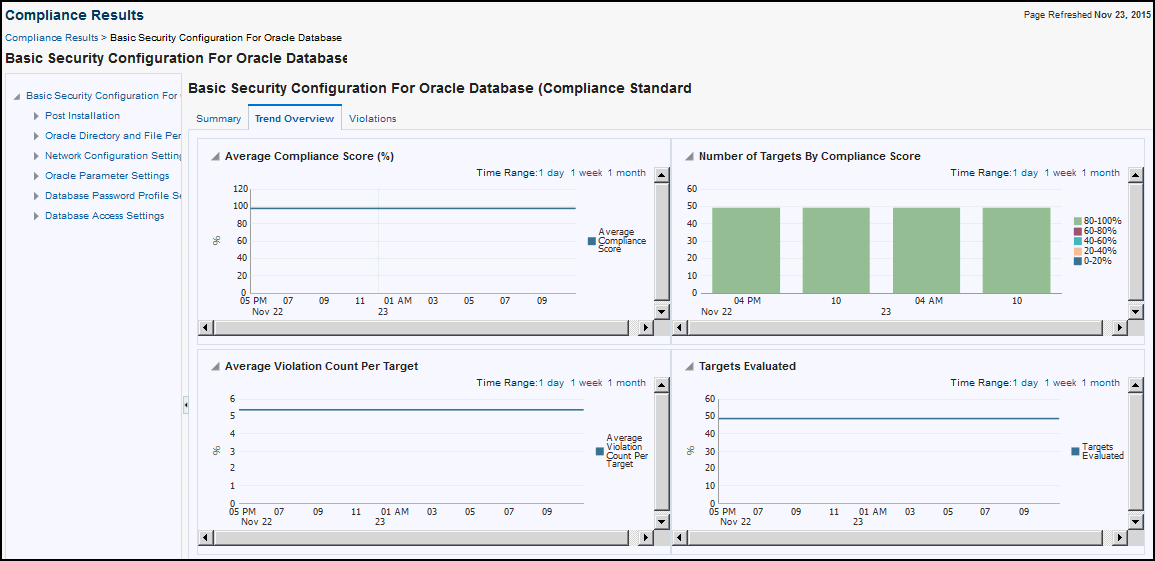

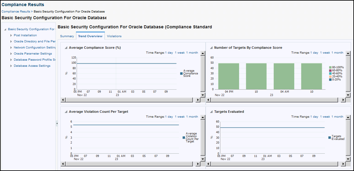

「傾向の概要」タブをクリックすると、履歴コンプライアンス・メトリックが表示されます。表示内容はそれぞれ、1日、1週間、または1か月の日付範囲で表示するよう変更できます。
図1-6 コンプライアンス標準結果の詳細 - 傾向の概要

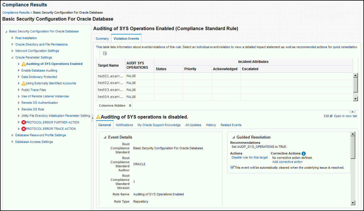

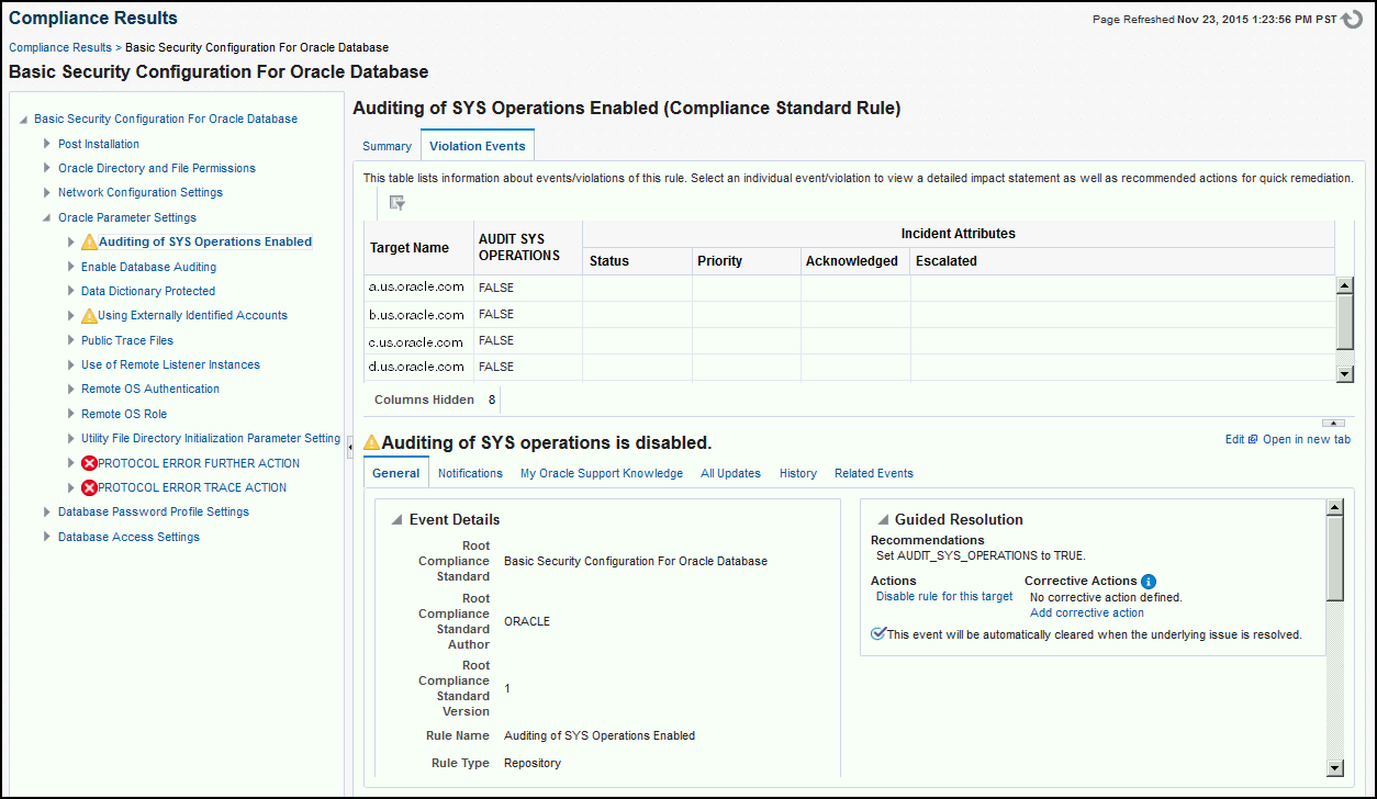

違反のあるルールがナビゲータで選択されると、「違反イベント」タブが表示されます。上部の表に、ターゲット名および違反条件などの、各違反についてのサマリー情報が表示されます。表の特定の行を選択すると、詳細セクションが表示され、完全な「イベントの詳細」領域と「ガイドされた解決」領域が示されます。
図1-7 コンプライアンス違反イベントの詳細
Oracleから提供されたすべてのコンプライアンス・ルールには、違反の理由および違反の修正方法についての推奨事項を理解するのに役立つ情報があります。図1-7に、「SYS操作の監査有効」ルールに違反イベントがあることが示されています。このイベントのカテゴリがセキュリティ関連であることと、レポートされた正確な日時を確認できます。さらに、「ガイドされた解決」領域で「AUDIT_SYS_OPERATIONSをTRUEに設定してください。」の推奨事項を確認できます。

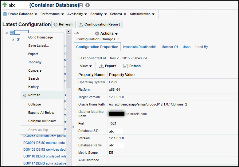

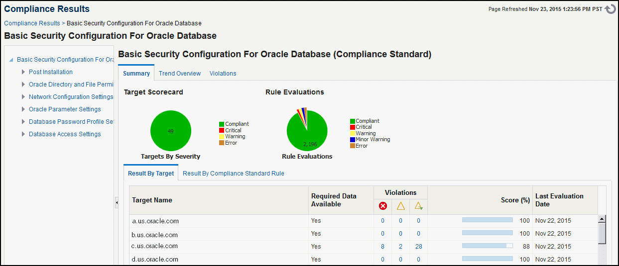

違反の根本的な原因が解決されると、次にスケジュールされている構成収集によって、ターゲットのコンプライアンス・スコアの自動再計算が行われます。収集をすぐに実行する場合、図1-8に示すように、ターゲットの最新収集構成ページからリフレッシュを選択できます。
図1-8 手動での構成のリフレッシュ
