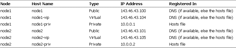

インストールを開始する前に、各ノードで使用可能な次のIPアドレスを準備しておく必要があります。
  1. パブリック・インタフェースのDNSに登録されているIPアドレスおよび対応するホスト名(ネットワーク名)。使用可能なDNSがない場合は、システムのhostsファイル(/etc/hosts)にホスト名とIPアドレスを記述します。
  2. DNSに登録されている仮想IP(VIP)アドレスおよび対応するホスト名。使用可能なDNSがない場合は、システムのhostsファイル(/etc/hosts)にホスト名とVIPアドレスを記述します。
  3. 各プライベート・インタフェースのプライベートIPアドレスおよびホスト名。
たとえば、各ノードに1つのパブリック・インタフェースと1つのプライベート・インタフェースがある2ノードのクラスタの場合、ネットワーク・インタフェースとして、次の表に示す構成が考えられます。ここでは、hostsファイルは/etc/hostsです。
2ノード・クラスタの要件
VIPのフェイルオーバーを有効にするために、前述の表に示す構成では、同じサブネット(143.46.43)で両方のノードのパブリックおよびVIPアドレスを定義しています。

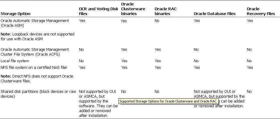

記憶域要件
Oracle Clusterwareファイルの格納には、次の2つの方法があります。
  • Oracle Automatic Storage Management (Oracle ASM): Oracle Clusterwareファイル(Oracle Cluster Registryおよび投票ディスク)をOracle ASMのディスク・グループにインストールできます。
  • サポートされている共有ファイル・システム: サポートされているファイル・システムには、NFSやOCFSがあります。
次の表に、Oracle ClusterwareとOracle RACの様々なオプションを示します。
