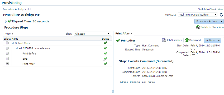

実行時にデプロイメント・プロシージャ変数に値を割り当てるためのワークフロー例
Enterprise Manager 12.1.0.3 (パッチ・セット2)以上では、PAF機能ドメイン内のコマンド・ブロックを使用する新しい機能が導入されています。コマンド・ブロックは、ホストで実行中のスクリプトにより出力ストリームに印刷される必要のある一連の文字列です。次の形式に従います。
<commandBlock>
<executeProc name="MGMT_PAF_UTL.UPDATE_RUNTIME_DATA">
<scalar>%job_execution_id%</scalar>
<scalar>${data.<DP_VARIABLE_NAME>}</scalar>
<scalar><DP_VARIABLE_VALUE></scalar>
</executeProc>
</commandBlock>
Where,you need to enter the values for <DP_VARIABLE_NAME> and <DP_VARIABLE_VALUE>
Example:
In the following example, isPingSuccessful is the DP variable, and true is the value.
print '$$$--*$$';
print '<commandBlock>';
print '<executeProc name="MGMT_PAF_UTL.UPDATE_RUNTIME_DATA"> ';
print '<scalar>%job_execution_id%</scalar> ';
print '<scalar>${data.isPingSuccessful}</scalar> ';
print '<scalar>true</scalar> ';
print '</executeProc>';
print '</commandBlock>';
print '$$$*--$$';
任意の言語(シェル、Perlなど)を使用して、ホストで実行するスクリプトを記述できます。前述のコマンド・ブロックを出力ストリームに印刷できるかぎり、プロシージャ変数は更新されます。
この機能を使用すると、ランタイム時にプロシージャで宣言された変数の値を更新できます。また、コマンド・ブロック機能を使用すると、リモート・マシン(エージェント)から生成された出力の自動後処理の実行が可能になり、この出力はOMSにアップロードされてジョブ・システムで処理されます。PAFでは、この機能を使用して、コマンド・ブロック形式の出力を持つプロシージャ内のステップを定義できます。コマンド・ブロック内では、SQLプロシージャを起動して、プロシージャ変数に値を割り当てることができます。
注意:
実行時にコマンド・ブロックを使用してプロシージャで宣言された変数を更新できるのは、ディレクティブ・ステップ、コンポーネント・ステップおよびジョブ・ステップのみです。

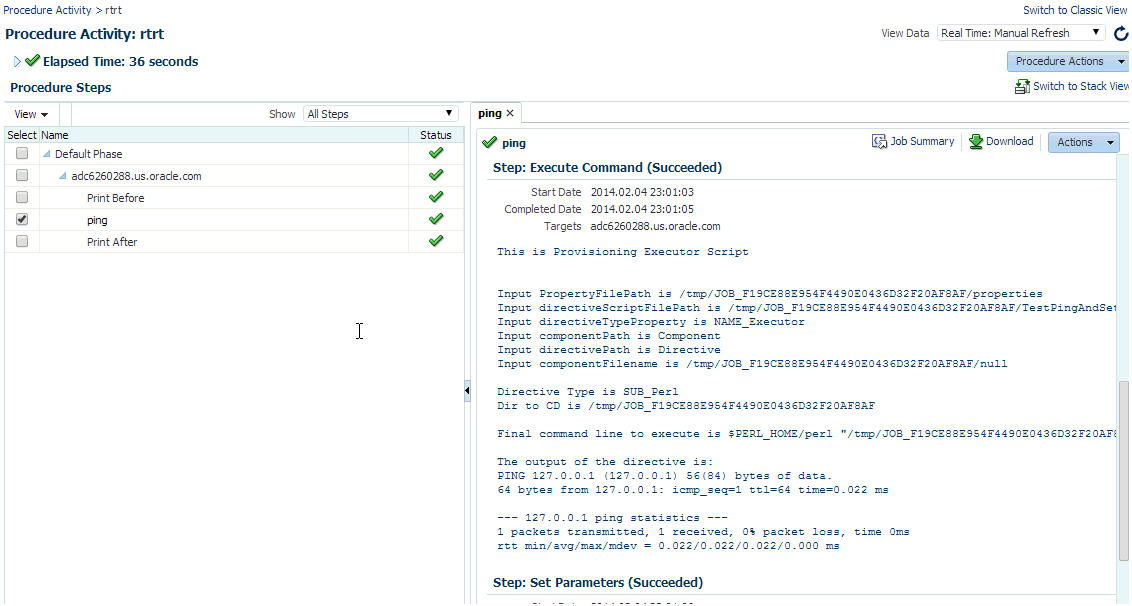

次の例に、ターゲットでコマンドを実行して、ランタイム時にプロシージャの変数を更新する方法を示します。この例では、プロシージャのディレクティブ・ステップを使用して、pingコマンドをホストで実行します。pingコマンドが成功すると、ディレクティブはプロシージャの値をtrueに設定します。失敗すると、ディレクティブはプロシージャの値をfalseに設定します。
ワークフローの例
次に示すのは、高レベルのステップです。
表56-2 ランタイム時の変数値の割当て
ステップ 詳細
ステップ1
ローカル・ホストで、TestPingAndSetDPVariable.plという名前のPerlファイルを作成します。詳細は、ステップ1: 実行時にデプロイメント・プロシージャ変数に値を割り当てるPerlスクリプトの作成を参照してください。
ステップ2
Perlスクリプトをソフトウェア・ライブラリにアップロードします。ステップの詳細なリストについては、ステップ2: ソフトウェア・ライブラリへのTestPingAndDPvariable.plのアップロードを参照してください。
ステップ3

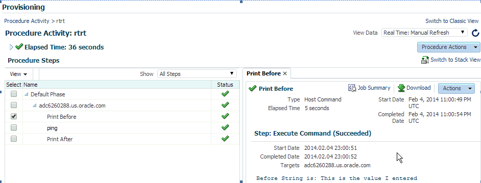

変数isPingSucessfullを追加するプロシージャと、コマンド・ブロックの印刷と前のステップで作成したディレクティブのコールを行ういくつかのプロシージャ・ステップを作成します。詳細は、ステップ3: デプロイメント・プロシージャの作成を参照してください。
ステップ4
プロシージャを実行します。詳細は、ステップ4: プロシージャの起動および実行時の変数値の入力を参照してください。
ステップ5
変数の詳細を確認します。詳細は、ステップ5: デプロイメント・プロシージャ変数値の確認を参照してください。

  2. プロシージャ・インスタンスの実行ページで、ステップPrint Beforeを選択します。このステップは、発行時に入力した変数値を印刷します。
    プロシージャ・アクティビティ
    「コマンドの実行」ブロックに次の出力が表示されます。
    Before String is: This is the Value I entered.
  3. プロシージャ・インスタンスの実行ページで、ステップPingを選択します。
    注意:
    Pingステップが実行され、pingコマンドが正常に終了します。ただし、Perlスクリプト内でコマンド・ブロック文字列を印刷するprint文は、表示されません。これは、これらの特別なコマンド・ブロック文字列は、ジョブ・ストリームにより解析され、プロシージャ変数の割当てロジックを処理するために使用されるためです。
    プロシージャ・アクティビティ — II
  4. プロシージャ・インスタンスの実行ページで、ステップPrint Afterを選択します。このステップは、変数値をtrueとして印刷します。この値は、ホストで実行したディレクティブにより設定されます。
    プロシージャ・アクティビティ — III
    After String is: true
    このように、ターゲットで実行した他のコマンドにより戻される出力に応じて、ディレクティブ・ステップを使用してプロシージャ変数をランタイム時に操作できます。
