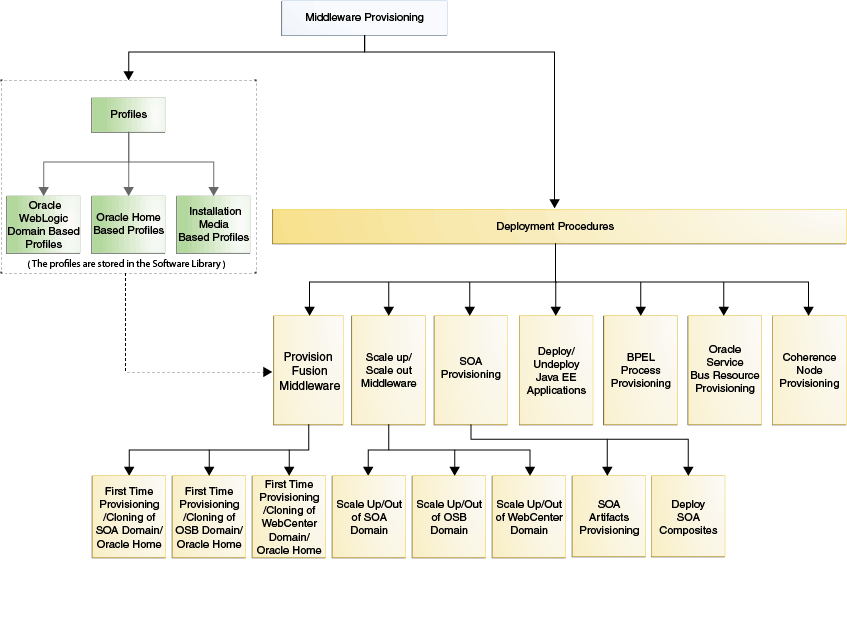

次の図に、Cloud Controlにより提供されるMiddlewareプロビジョニング・ソリューションを示します。
Cloud Controlで効果的にこれらのデプロイメント・プロシージャおよびプロファイルを管理するため、プロファイルおよびデプロイメント・プロシージャの作成、表示およびプロビジョニングなどのMiddlewareプロビジョニングに関連するすべての機能を公開する集中型Middlewareプロビジョニング・ページがあります。このページにアクセスするには、「エンタープライズ」メニューから「プロビジョニングとパッチ適用」を選択し、「Middlewareプロビジョニング」をクリックします。

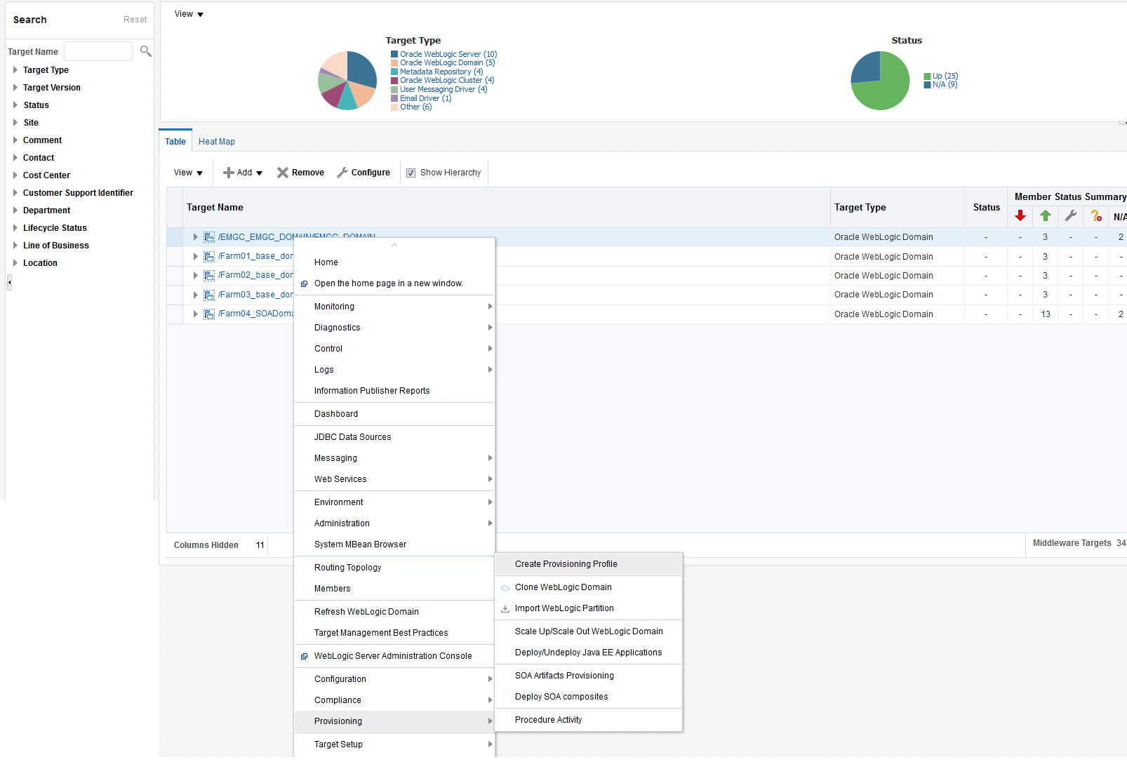

関連するすべてのプロビジョニング関連機能に「Middlewareプロビジョニング」ページからアクセスできることに加えて、その一部を「ターゲット」メニューから起動することもできます。これには、「ターゲット」メニューから「ミドルウェア」を選択します。タイプ・ドメインのターゲットを選択して、「プロビジョニング」を選択します。このメニューのオプションを使用すると、WebLogicドメインまたはOracleホームに基づいてプロビジョニング・プロファイルを作成できます。
複数の目的のプロファイルを作成できます。選択したターゲット・タイプ・ドメインに構成された詳細に基づいて、適切なプロファイル・タイプが「プロビジョニング」サブメニューに表示されます。

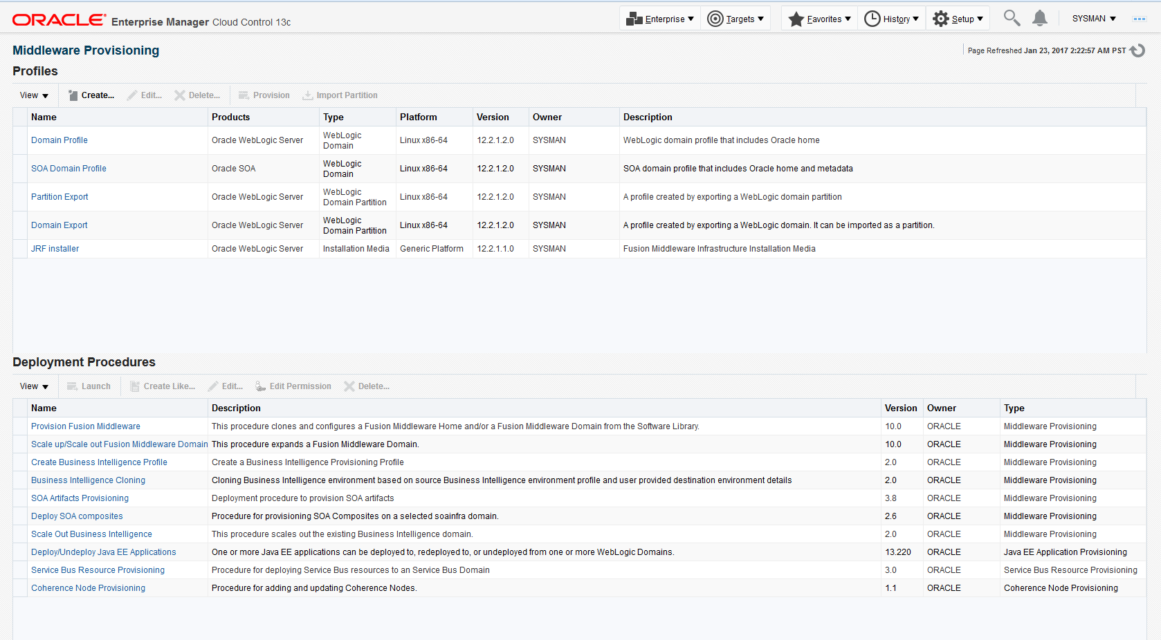

次の図は様々なプロファイル・タイプを示しています。
ミドルウェア
「Middlewareプロビジョニング」ページは、次のセクションに分類されます。
プロファイル
プロファイル・セクションには、作成したすべてのプロビジョニング・プロファイルとアクセスが付与されているプロファイルがリストされます。プロファイルは製品出荷時には含まれていません。プロビジョニング・ニーズに基づいて独自のプロファイルを作成する必要があります。次の操作を実行できます。
  • プロファイル詳細を表示するには、プロファイルをクリックします。
  • 「プロファイル」表に表示する内容に基づいてプロファイルをフィルタします。これを実行するには、「表示」メニューからプロファイルの表示を選択し、表示するオプションをクリックします。たとえば、「すべて」をクリックした場合、すべてのプロファイルが表示されます。
  • WebLogicドメインまたはOracleホームをクローニングするには、プロファイルを選択し、「プロビジョニング」をクリックします。

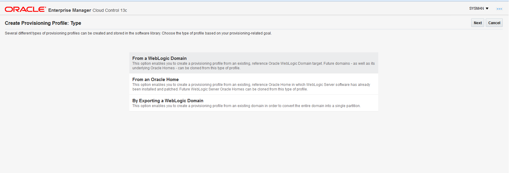

  • 新規プロファイルを作成するには、「作成」メニューからオプションを選択します。
  • 既存のプロファイルを削除するには、プロファイル名を選択して「削除」をクリックします。
  • 既存のドメインに新規パーティションを作成するには、適切なプロファイル(つまり、旧ドメインのエクスポートまたはパーティションのエクスポートにより作成されたプロファイル)を選択して、「パーティションのインポート」をクリックします。
デプロイメント・プロシージャ
デプロイメント・プロシージャ・セクションには、すべてのOracle提供のデプロイメント・プロシージャ、作成したカスタム・デプロイメント・プロシージャ(CDP)、(ログインした管理者に)アクセスが付与されているプロシージャがリストされます。リストからデプロイメント・プロシージャを選択し、デプロイメント・プロシージャに対して次のいずれかの操作を実行します。
  • デプロイメント・プロシージャを実行するには、プロシージャを選択し、「起動」をクリックします。
  • Oracle提供のデプロイメント・プロシージャのコピーを作成するには、「類似作成」をクリックします。
  • ユーザーが所有するデプロイメント・プロシージャを削除するには、プロシージャを選択して「削除」をクリックします。Oracle提供のプロシージャを削除できないことに注意してください。
  • デプロイメント・プロシージャを編集するには、プロシージャを選択して「編集」をクリックします。
    注意: Oracleが提供するプロシージャを編集することはできません。プロシージャを編集するには、最初に「類似作成」オプションを使用して、Oracleが提供するプロシージャをクローニングする必要があります。これで、所有する、新しくクローニングしたプロシージャを編集できます。これを実行するには、「編集」をクリックします。
  • 他の管理者に特定のデプロイメント・プロシージャのEM_PROVISIONING_OPERATORロールなどのアクセス権を付与するには、「権限の編集」をクリックします。

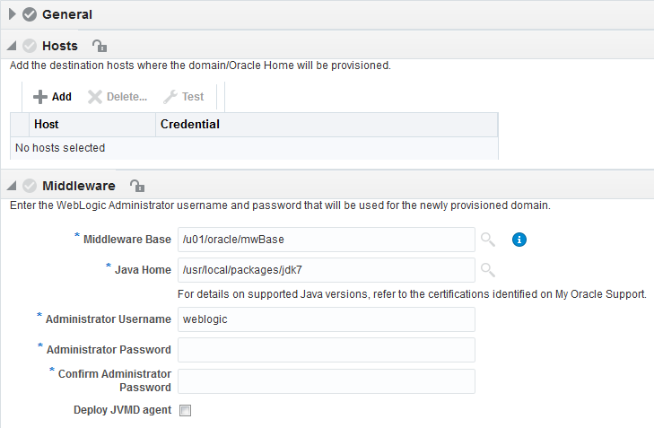

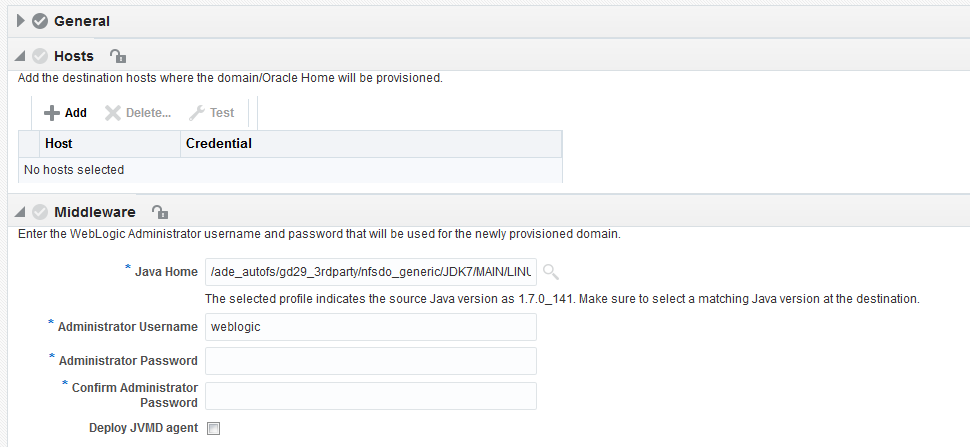

Oracle Fusion Middlewareソフトウェアをプロビジョニングするためのデプロイメント・プロシージャを使用する場合、Oracle Enterprise ManagerではJavaが自動的にプロビジョニングされません。Javaはプロビジョニング関連の操作を実行する前にインストールする必要があります。
インストールメディア・ベースのプロファイルをプロビジョニングするときに、MiddlewareソフトウェアでサポートされるJavaのベンダーおよびバージョンを確認するには、My Oracle Supportで入手できる動作保証情報を参照してください。
図24-1 インストールメディア・ベースのプロファイル・プロビジョニングのユースケース
新しいプロビジョニング・ユースケース
また、Oracleホームを含むMiddleware関連プロファイルをプロビジョニングする場合、宛先がJavaの適切なベンダーおよびバージョンになっていることを確認してください。宛先のJavaバージョンが同じであるか、少なくとも元のソースで使用されているJavaバージョンと同じメジャー・バージョンであることをお薦めします。デプロイメント・プロシージャ・ユーザー・インタフェースでは、元のソースで使用されているJavaバージョンの情報が通知されるため、宛先で使用するバージョンを認識できます。
図24-2 Oracleホームを含むプロファイルを使用するプロビジョニングのユースケース
