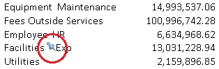

    アンカーはレビュー・インスタンス全体に表示され、コメントが入力されたロケーションをマークします。 アンカーは、固定ピン・アイコンによって示されます。 図19-48では、レビュー・インスタンスの一部でアンカーが丸で囲まれています。
    図19-48 レビュー・インスタンスのアンカーの例
    レビュー・インスタンスにアンカーが表示され、丸で囲まれています
